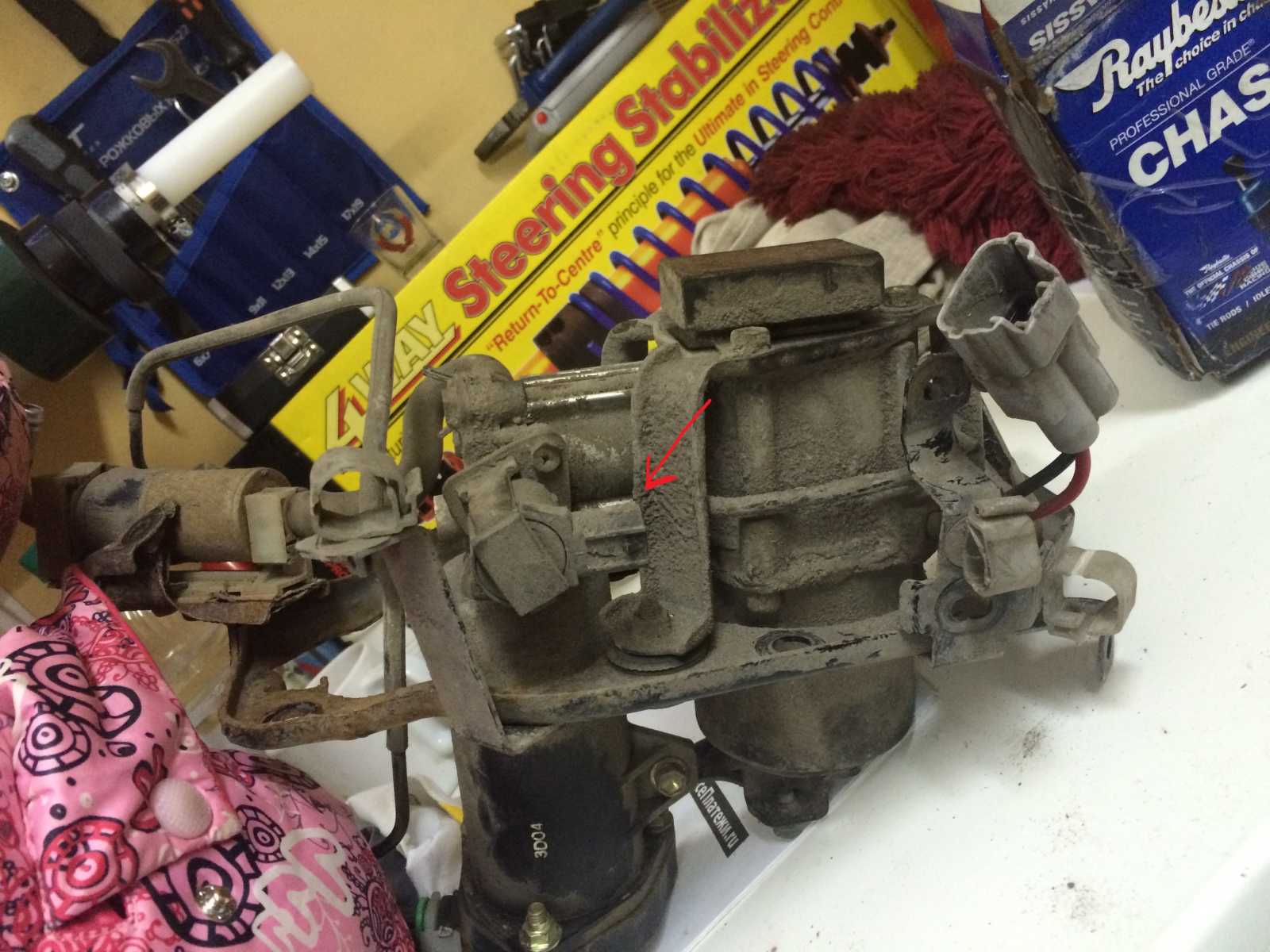

Борис, подскажи годится ли штатный компрессор со всей обвязкой от lexus rx для набивки галонного реса давкой в 8-9? Хочу заменить родной Хедливский комп. На лексусе его вообще не слышно
Impala#793
Если Хедли-сдох,то можно поменять и на штатный пневмы.Если Ты ево сможеш запустить.
Фото на radikal.ru
Кста! Этот комп в ,,стену,, давит ДО 40 Бар.А обьем в Галон-это самое то.
panzerwagen#794
Спасибо!! Вопрос еще: На компе 2 разъема, один силовой, второй с датчика,( я ему стрелочку нарисовал), это что за датчик?
Извиняюсь за грязь :blush: Воду отключили...
Я просто тупо 12 вольт на силовой разъем дал-он работает

Impala#796
Штатный комп пневмоподвески имеет 4 клапана внутри.Кроме этого свой встроенный осушитель.И запитываеца этот компрессор от ,,мозгов,,

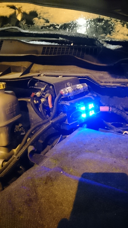

Борис, набросал схемку, хотел бы услышать критику, и рекомендации где лучше размещать реле и НЗ клапан :blush:
F470140#798
Kirill888 пишет:
У меня реле и предохранитель сразу около аккума. Могу сфоткать.
НЗ-клапан непосредственно около дудок.
Буду признателен.
Буду признателен.
Верхний предохранитель на люстру
1 диодный - компрессор
2 диодный - музыка
За ними реле Стингеровское на 200А
