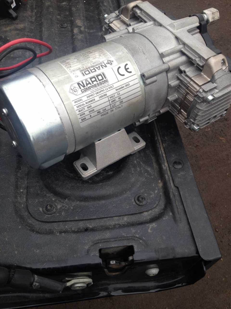

Avalanch#314
Вот это хороший комп ?
Avalanch#315
Avalanch#316
Оч классный комп мне кажется
