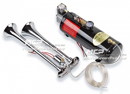

А никто не ставил сигналы Digitex? Там, вроде, и звук посильнее и цена пониже. Да и моноблочная конструкция может быть поудобнее.
dingo#56
Digitex тут http://www.msr.ru/%D0%B4%D0%BE%D0%BF_%D0%BF%D1%80%D0%B8%D0%B1%D0%BE%D1%80%D1%8B/%D0%BA%D0%BB%D0%B0%D0%BA%D1%81%D0%BE%D0%BD/
lupus#57
Это-то я видел. Отзывы бы узнать.
555 (Сергей)#58
Сказочно очень - 3л ресивер и 149 дБ.
Не дешевле комплекта Wolo и станция на 5,7 л Беркут Sa-06 с доставкой.
dingo#59
555 (Сергей) пишет:
Три литра смущает 😑 И никак не могу понять - компрессор наполовину утоплен в ресивер ?? Или маленький такой ? Если смотреть на Беркут либо Агрессор , то ещё полтушки компрессора должно присутствовать. Ежели утоплен то при выходе из строя столь своеобразной детали фиг замену найдешь.

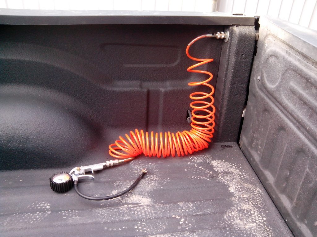

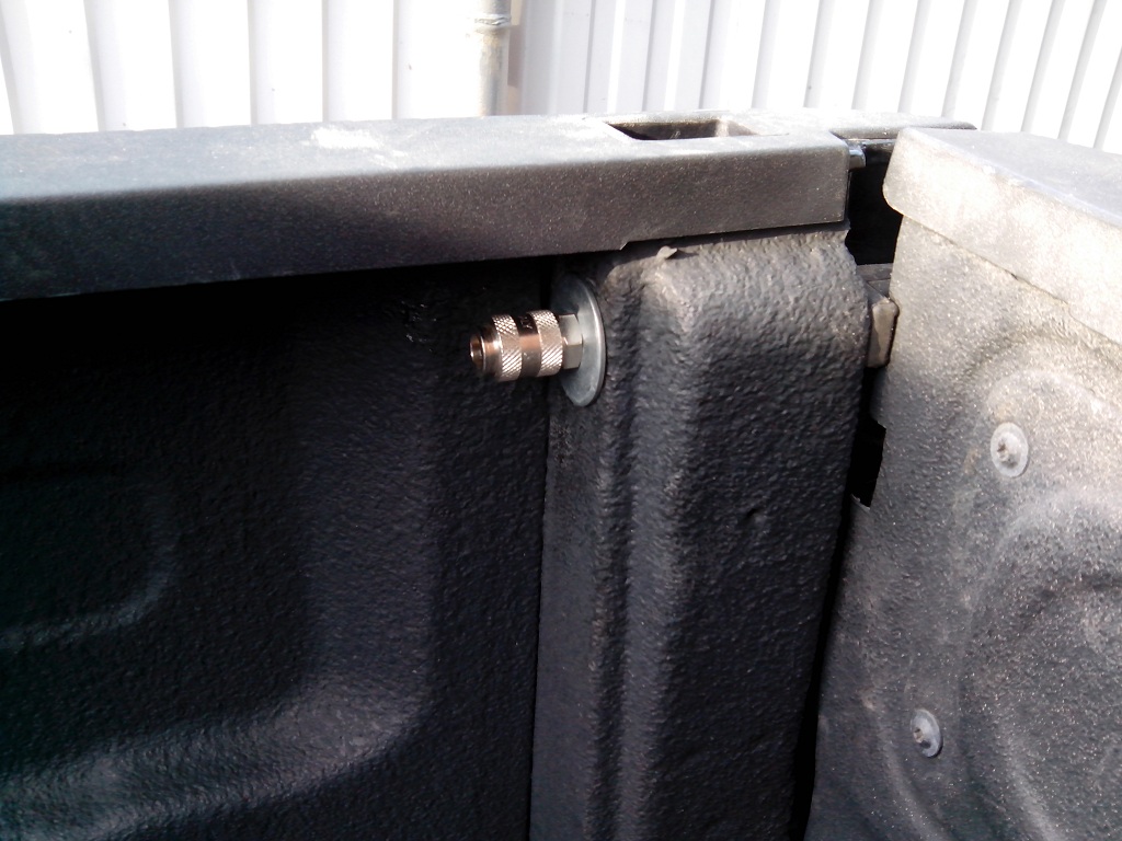

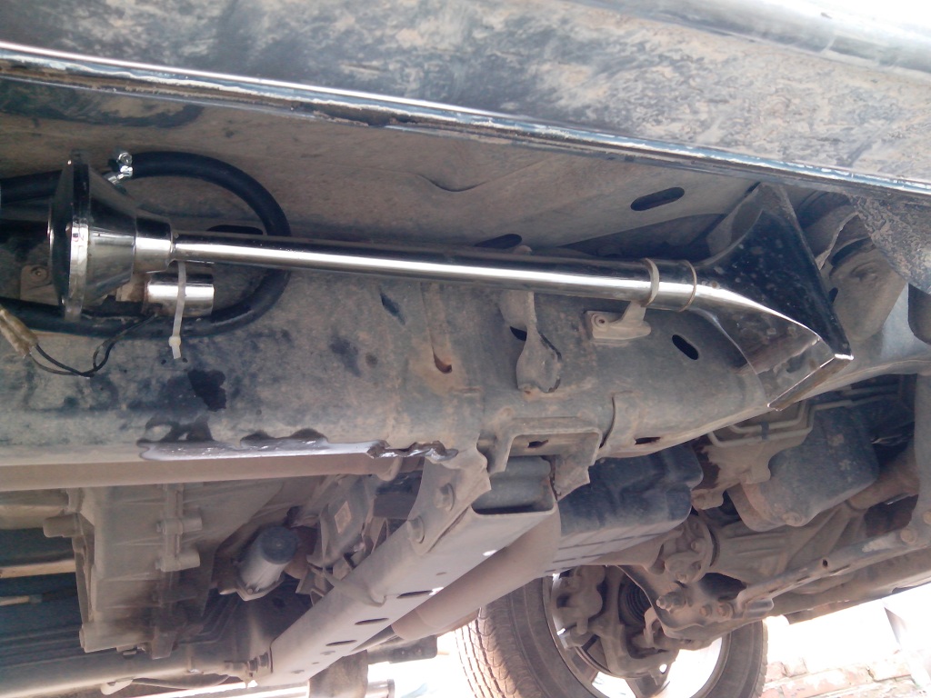

Небольшой апгрейд . От дополнительной дудки (добавил к саксофону контрабас 🙂 ) , что была установлена под передней пассажирской дверью , протянул шланг и вывел в кузов быстросъём для подкачки.
