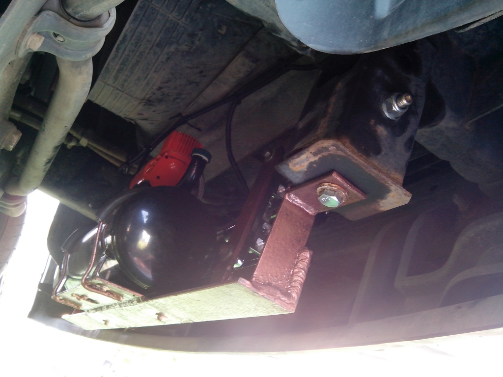

Я себе поставил Kit Hornblasters. Установил все полностью под днищем, дудки в нишах порогов, по две штуки с каждой стороны, ресивер с компрессором по центру, с креплением к раме. Забор воздуха на компрессор вывел между кабиной и кузовом на уровень 1 м примерно, так что броды в разумных пределах не страшны...
Ну очень громко...
Ну очень громко...

Рессиверы какой ставили?Думаю,литров на 20 надо минимум...
Ram-Zes#39
Да, 5 галлонов, 5 секунд и пустой полностью. 12 атм.
