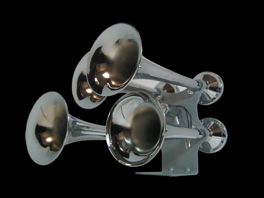

Tyler76#8
вот нашел, в списке доп оборудования, где Рэм покупал, есть такой вариант, это оно? :

вообще KITы разные как я понимаю, тот что предлагается это HADLEY KIT 984, есть наверно и другие варианты в хроме?

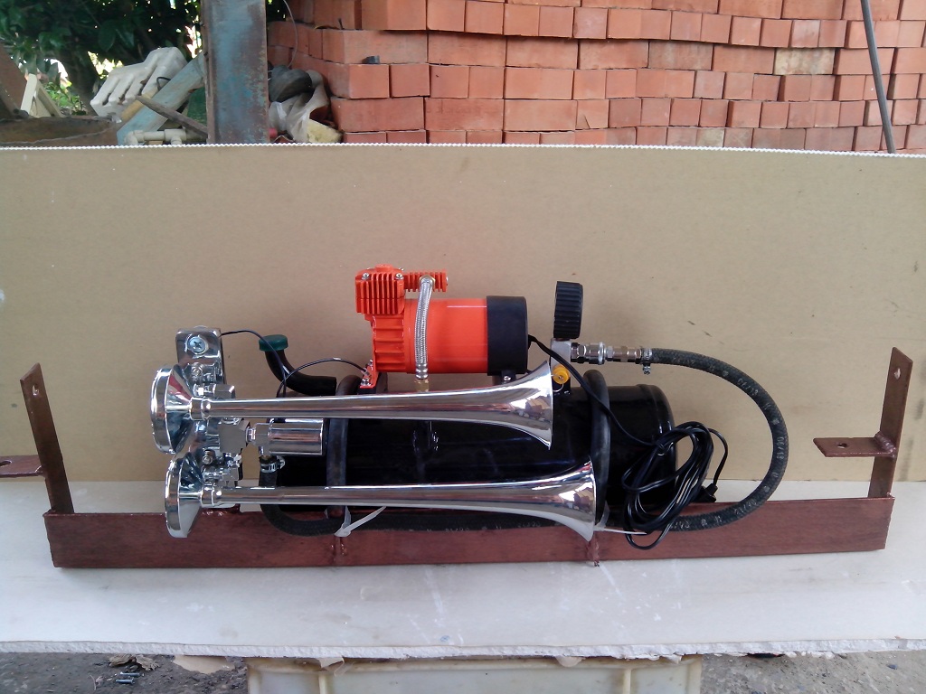

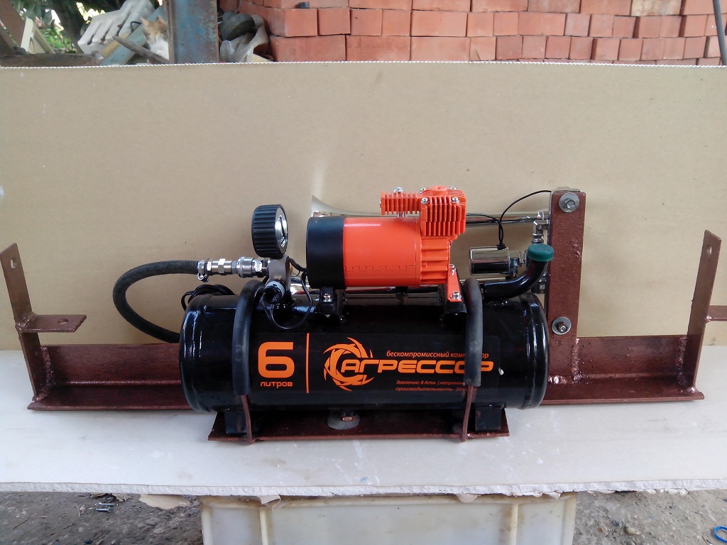

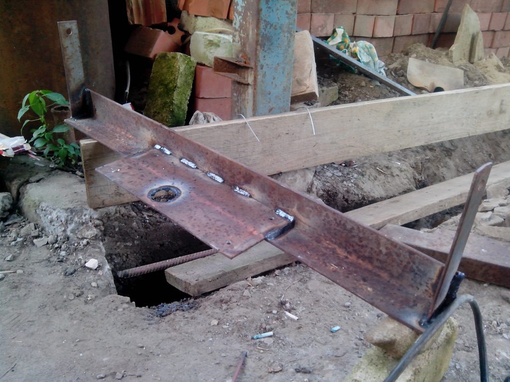

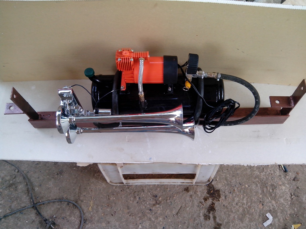

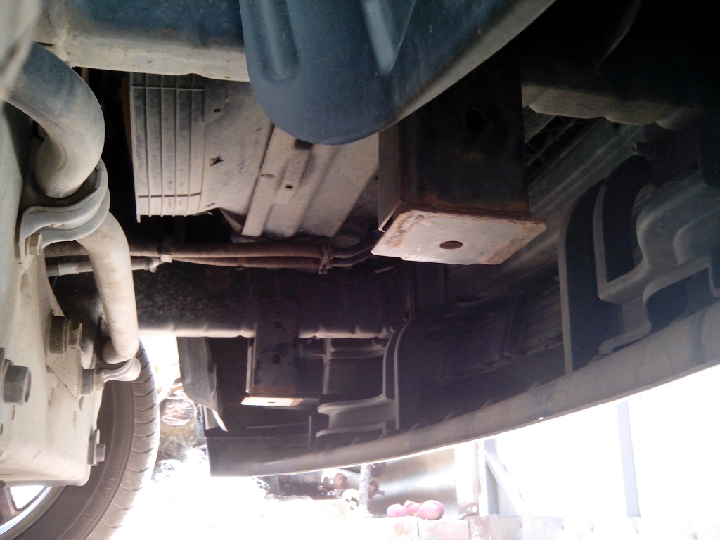

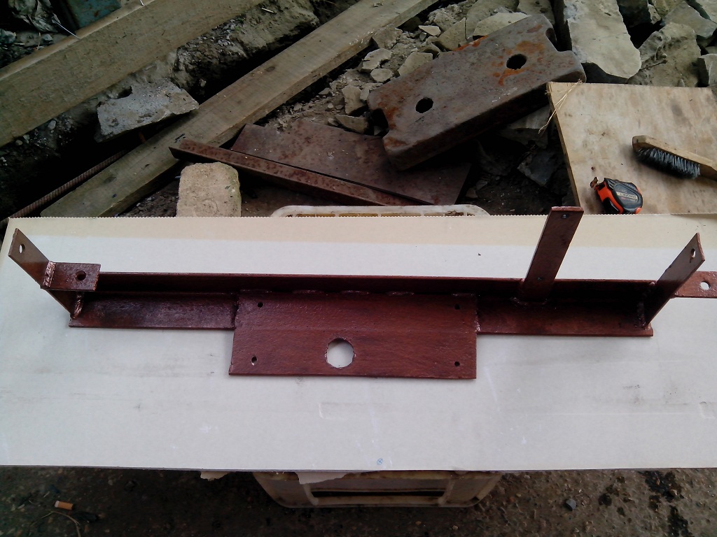

Доброго времени суток одноклубники! Попробовал я самостоятельно внедрить пневмосигнал на свой CREW 5.7 HEMI . За бампером есть замечательного объёма пространство, чего в сожалению нет у дизеля 😑 Там же присутствуют две опоры с горизонтальным сквозным и вертикальным резьбовым отверстиями. Вертикальное было пройдено метчиком под метрическую резьбу.
IMG_20130815_131750.jpg Рама для навески компрессора с ресивером и дудки , черновой и готовый вид.
И собственно изделие . Получился этакий моноблок.
При установке нижняя граница нового элемента РЭМа на сантиметр выше края губы бампера. Фото по месту добавлю позже. Компоненты сознательно использовал недорогие. Был соблазн монтировать комплект компрессор-ресивер Беркут SA-06. Но.. по первому разу был риск накосячить. Но в итоге.. ДУДИТ !!! Аж радует и веселит !! Не выдувает-рявкает. Надеюсь что мой пост принесет пользу Клубу. С уважением , dingo.
