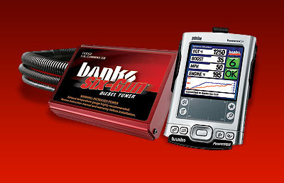

MAKO#128
Валера писал(а):
Думаю все же поставить готовый продукт, потому как есть возможность отслеживать ошибки и показатели датчиков (например температуры коробки)
[img size=400]http://www.dodgeram.ru/media/kunena/attachments/legacy/images/dodge_sgdtpda_0307_59L.jpg[/img]
Что это? Типа PowerCommander?

Car-a-puzz#130
MAKO писал(а):
Фото на foto.mail.ru
ставили мы такую штуку....неплохо, правда был дизельный Экскёршн

Валера#135
Я все же за готовые решения. Вопрос к Сергею, понравился ли клиенту предложенное мной решение и какие вообще впечатления ?
Car-a-puzz#136
ты про Banks?
Валера#137
Именно !
Car-a-puzz#138
восторг полнейший, но это только после того, как он разобрался с функциями и настройками, а сначала клиент вырубил себе управление турбиной и звонил матерился, почему машина хуже едет.....теперь он уже профи и развлекается на ходу.
