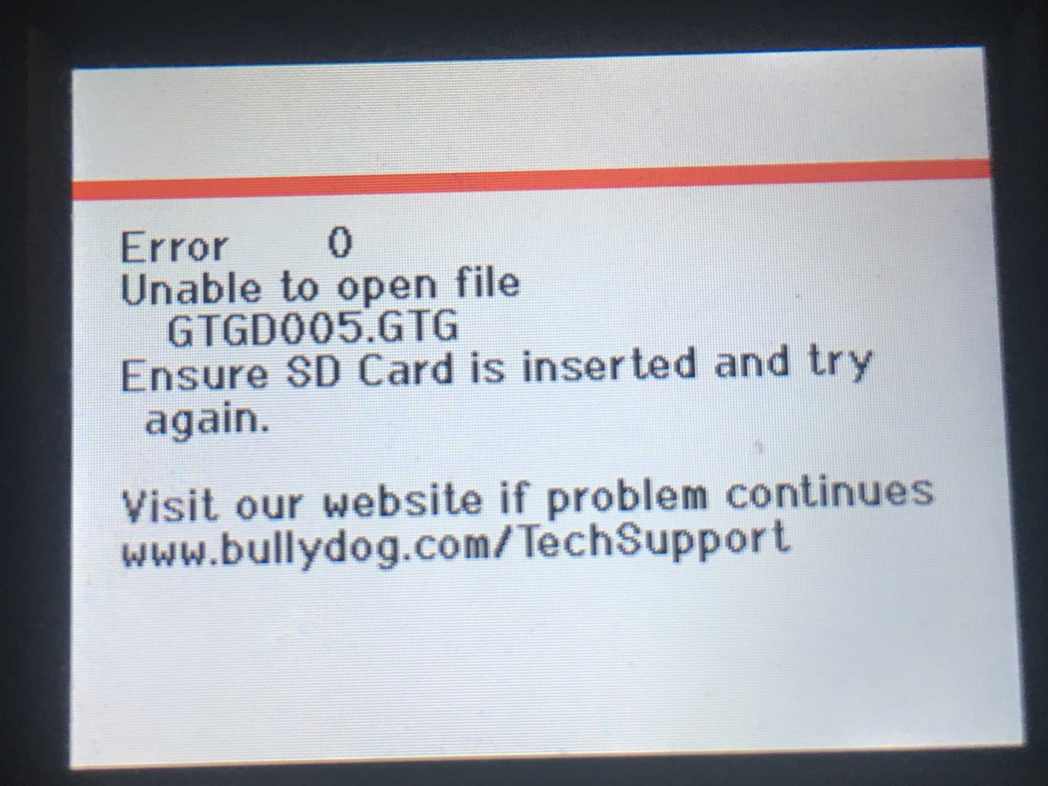

Отчаялся в попытках обновления.
Если завтра куплю новую SD-карту и ничего не получится, буду в тупике.
Карта прекрасно читается, тулза говорит, что ошибок нет, SDFormatter ее прекрасно форматирует.
Потом также прекрасно заливаю агентом на нее обновление.
Когда начинаю обновлять девайс – получаю ошибку.
Shark15#85
Добрый день.
С чистой флешкой вариант не проходит. Нужна только от BD, только тогда запуститься менеджер обновлений с сайта. (Вчера 2 часа танце с бубнами по этому поводу были).
Напиши Шерифу61, только укажи параметры автомобиля.
