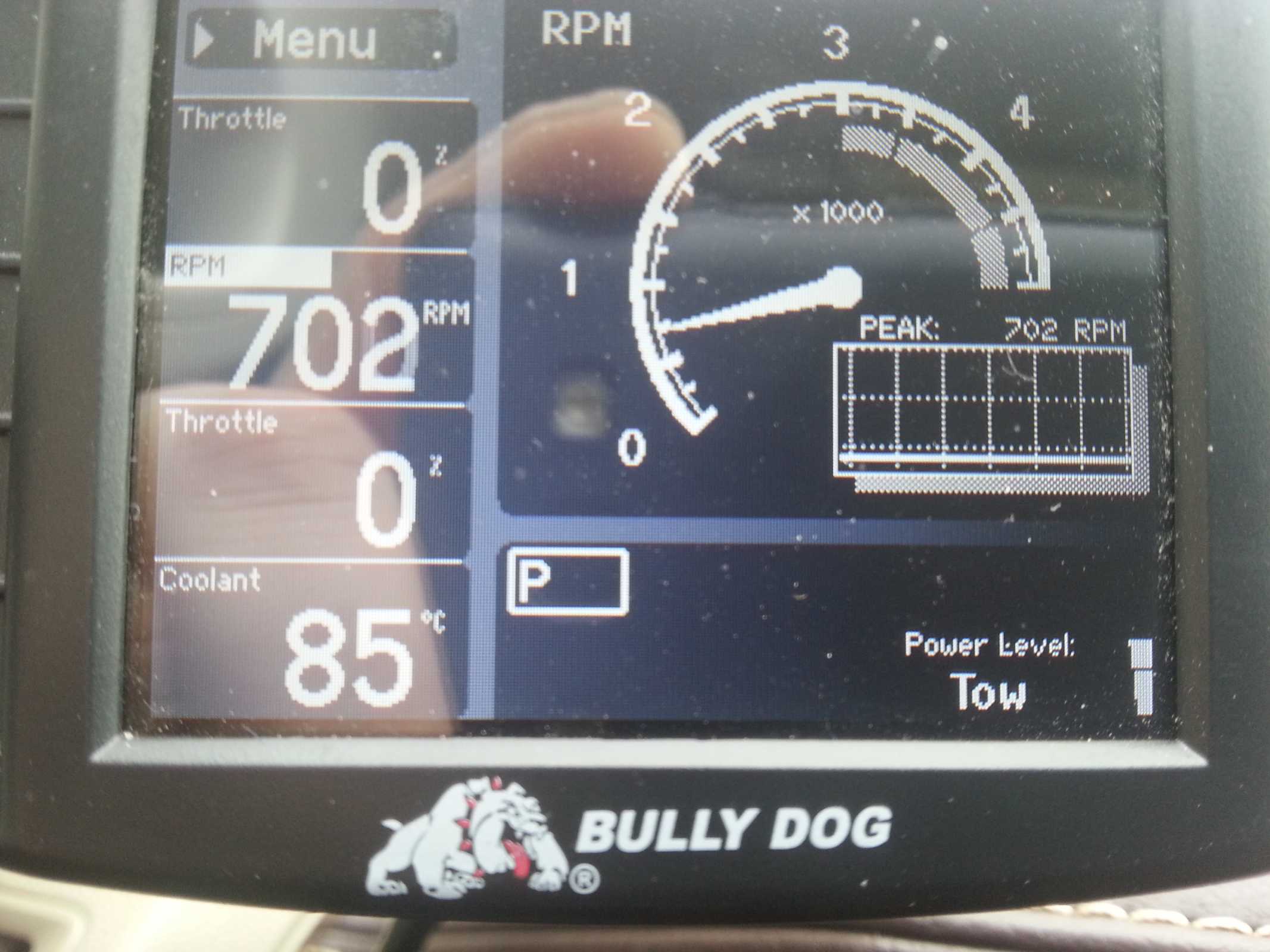

В общем програмулю перфоманс я воткнул. Далее, если я хочу откатиться, мне надо каждый раз полную перенастройку делать, а то в меню выбор программ не нашел.
Вопрос номер 2, они вроде говорят, что можно прописывать тюненый выхлоп. У меня борла стоит, можно ли его прописать?
SHERIFF#59
deadhead пишет:
SHERIFF пишет:
deadhead пишет:
Товарищи, подскажите, а как заливать более бодрые прошивки?
Пиши конкретно что нужно. Теперь же поддержка в России в моем лице есть)
Прекрасно! 🙂
Выбор программ в движении из меню только на дизеле. Т.к. там большая разница в прибавке мощности:
stock +0
tow/economy+50
perfomance+75
extreme+120
Бензин:
Premium: 91+ octane; +35 лс. +40 крутящий
Regular: 85+ octane; +15-20 лс. +15-20
Stock: оригинальные настройки с завода.
По выхлопу уточню когда кастом прошивки будем тут делать.

Surbo#67
Владимир, привет,
проясни плиз, после обновления бульдога появилась опция прописки давления в шинах. Прописал нужное, совпадает с показаниями датчиков, но также колеса горят красным, проблема не исчезла. Что-то нужно еще сделать? Сдуть-накачать, например?
И еще совсем какая-то хрень: прописываю чувствительность педали газа, ставлю на высокую чувствительность, после смотрю установки - стоит на низкой, и наоборот. То же самое наблюдаю и с мощностью - на no power вроде лучше, чем на perfomance.
В общем, показывает все наоборот.
Что это? Глюк после обновления? Сбой? Пора менять прибор? Но он новый, полгода всего
Спасибо
OTEC#68
Surbo пишет:
Владимир, привет,
Спасибо
Привет. Тоже когда прописал резину, красное не ушло. Потом перезагрузили бульдог и заново поошили все ушло.

И резину и давление!
Вернули в сток и все заново!
Так делали раза два пока все в норму встало!
Surbo#71
спасибо, Тимофей.
так что ж получается, каждый раз, если другой размер обуваешь, будешь тренироваться?
кстати, ты когда второй и третий раз бульдога заряжал, использовал анлок кабель, или так проходило?
OTEC#72
Surbo пишет:
спасибо, Тимофей.
Нет я думаю что потом уже нормально должно быть!
Анлок кабель только первый раз как по инструкции, а потом простой кабель воткнул и уже с ним все делали и в сток и прописку!
