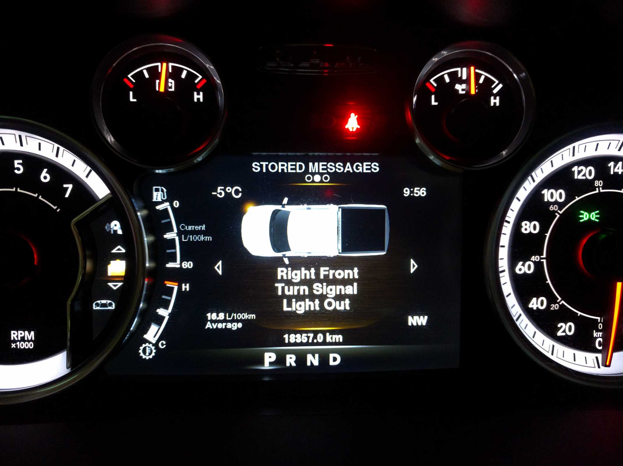

Поставил двухцветные диодные модули Diode Dynamics, все прекрасно работает. Режим DRL перепрограмировал Костя.
Но вылезла ошибка, что отсутствуют поворотники (right front turn signal light out и left front turn signal light out).
Что с этим делать не знаю, перепробовал уже все варианты что в голову пришли.
Помогите советом, как убрать эту ошибку?

panmax#104
Старый драйвер на месте, подсоединение драйвера DD сразу за разъемом в фаре. На родной плате драйвера есть микроконтроллер, что в нем прошито неизвестно.На его базе сделно отслеживание состояние светодиодов, скорее всего формируется какой то сигнал шим, когда все в норме. Я так то понимаю в чем проблема, но как решить не знаю.

Такая же фигня. Выдает ошибку. Я правда уже забил на нее, но в целом да, она есть.

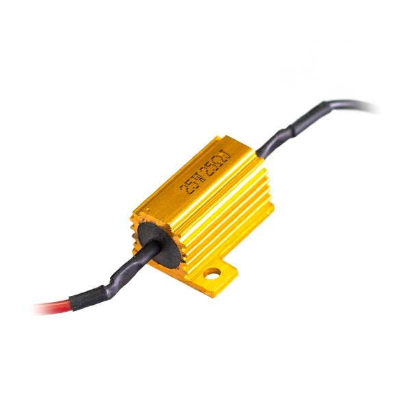

Не знаю как на 13+ годе, но у меня на 11 годе при установке фар от 13 тоже была фигня с ошибкой при включении поворотника. Не помню по чьему совету поставил нагрузочное сопротивление - всё прошло! Ищем провод идущий в фару на поворотник, цепляем на него сопротивление, второй конец от сопротивления сажаем на корпус. Тем самым мы просто увеличиваем сопротивление "как бы лампы" поворотника

Может и сложнее, но смысл именно в том что мозг не видит нужную нагрузку. Тут либо к Косте Даду, либо "грузимся" по нагрузке. Думаю что третьего не дано.
Александр#110
Немного мыслей в продолжении. Судя по фаре, на светодиодную часть идет два провода - поворотник и дхо. Соответственно в 13+ годе тоже идет два разных сигнала по разным проводам. Попробуй нагрузить провод поворотника - вреда машине ты этим не принесёшь, может всё и получится.

А не пробовали Резистор между Серым и Черным проводом воткнуть?
Типа такого...
Тоже предстоит решать эту проблему.Хочу понять по какому пути идти.

Типа такого...
Собственно я это про это и говорил - нагрузочный резистор, один конец от него на провод поворотников (до фары) а другой на массу. У меня только фиолетового цвета. Сам резистор имеет смысл прикрепить на корпус - греется.
У меня 13+. На них может и не прокатить. Поэтому хочу узнать,если кто-то ставил,на 13+ помогло или нет!? Если никто, не ставил буду первооткрывателем. B) По результатам отпишусь ,если раньше кто-нибудь не отпишется. 🙂

Поставил сопротивления, ошибка осталась и к этому добавился "баг" частота работы реле поворотов увеличилась, повторители на зеркалах и контрольные лампы на панели приборов моргают очень часто но при этом,поворотники на фарах (спереди и сзади) моргают как обычно....т.е имеется разница в частоте моргания основных сигналов и повторителей(в зеркалах)! Парадокс какой-то! 😕

то есть не сработали резисторы?
MAR#117
Александр пишет:
Да, резисторы не помогли 🙁
