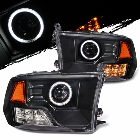

F470140#90
Стоят таки фары.
Там внутри нагревательный элемент. Видимо, что бы не потели.
При включении ДРЛ на габариты начинют гореть диоды в габаритах/поворотниках.
Пока до этого с Костей доперли - вскрывал фару два раза.
Плюс постоянное питание на нагревашку - выходит из строя. Плавит корпус.
Короче с такими фарами с ДРЛ эксперименты не ставить.

После активации функции дхо приметил,что штатно она реализована как будто работают включённые постоянно(не моргая)передние поворотники. Закралась мысль а не по одному ли проводу с поворотником они управляются(есть надежда,что по разным)
И ещё баг заметил -если сделаны задние поворотники жёлтые (проложены провода от передних)после активации ДХО задние поворотники тоже горят постоянно вместе с передними ДХО!
badvik#95
так и есть, при включении поворотников соответствующий модуль начинает просто моргать с увеличенным напряжением, второй продолжает гореть вполсилы. На АУДИ тоже так, например.

Когда активны ДХО получается, что при включении поворотника соответствующий модуль начинает просто моргать с тем же напряжением,а второй продолжает гореть на полную(с той же силой что и моргающий).

Там есть два варианта штатной работы ДХО. Один - как вы и сказали - постоянным поворотником. Второй по управлению проводом(4й пин вроде в фишке) Вам нужен второй вариант, это вопрос программирования
Спасибо! Вам тоже Константин Dadu программировал? Получилось в итоге нормально установить(используя штатные провода) белые модули Diode Dynamics(без дополнительного реле ДХО)?
