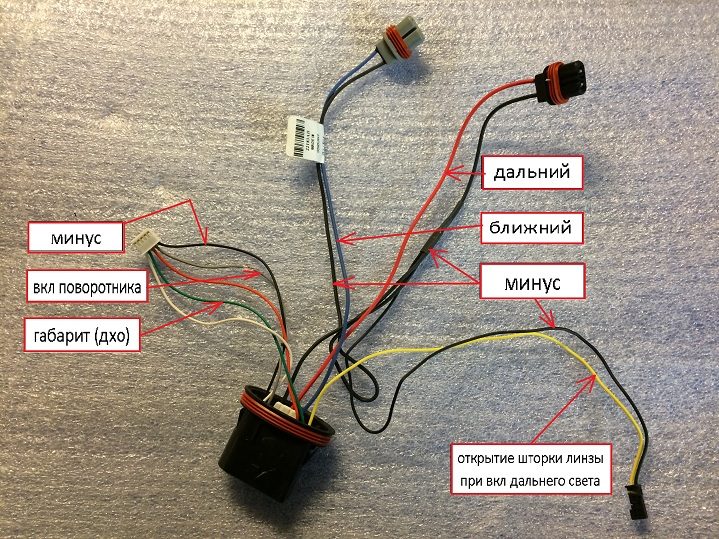

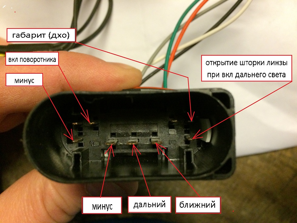

Для тех кто не хочет лезть в недры фары распиновка штекера новой фары. "Открытие шторки линзы при вкл дальнего" надо посадить на провод дальнего света.
Это полный расклад жгута из фары

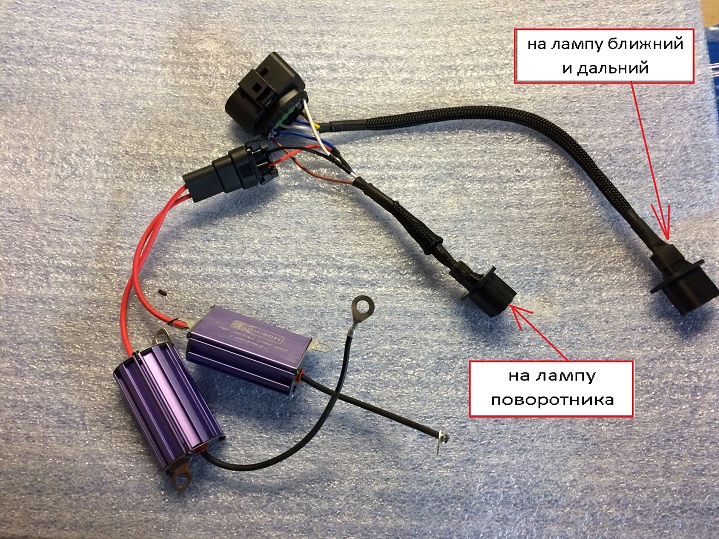

А это тот самый жгут-переходник из Америки
К нему прилагаются либо один и либо два сопротивления (фиолетовые штучки). Какую они несут роль я так и не понял. Где-то читал что без них машина начинает "ругаться" (ошибки), но у меня все работает и машина "молчит".

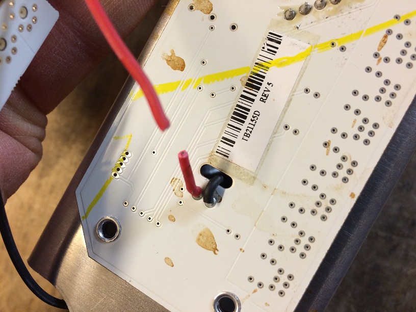

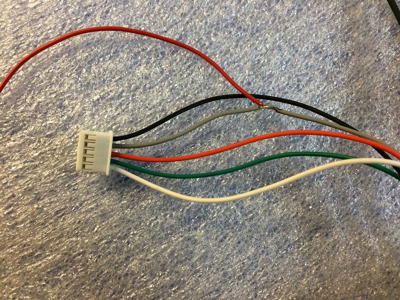

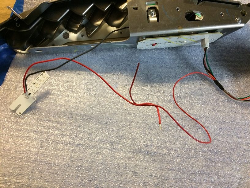

Чтобы желтый боковой треугольник в фаре горел при вкл поворотника (при ДХО не горел) я сделал следующее - откусываем проводочек от блока светодиодов
припаиваем кусок провода к серому проводу (идущему к штекеру блока светодиодов)
и после установки блока светодиодов в корпусе фары надо соединить эти провода
Теперь желтый треугольник горит только при вкл поворотника!
Но последнюю позицию возможно сделать только при вскрытие всей фары. Если ничего не вскрывать, то всё работать будет как и в старой фаре - блок светодиодов работает при вкл поворотников ярким светом, при ДХО приглушенным плюс желтый треугольник.
