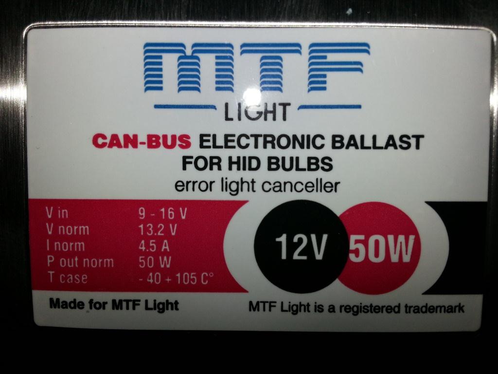

Цена вполне вменяемая. Но вопрос в том, что и установить самостоятельно проблеммм нет.
Я купил комплект ксенона MTF 5000 кельвинов на 50W за 3500 руб. Установка со снятием бампера 2,5 часа. Пользуюсь с ноября. Без всяких проблем. Никаких обманок и "транзисторов" не требуется.
SinnerSpinner#139
А зачем выложили фото упаковки обманки, если обманок не требуется?
Brax#140
Это не обманки - это блоки розжига.
badvik#141
Brax пишет:
Это блоки розжига с обманками 😉 Все верно, никаких дополнительных резисторов и обманок не требуется.
