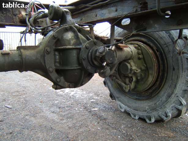

Вот хорошие мосты правда редкие стали
60533339_6_644x461_ifa-fortschrit-praga-6-6-inne-nowe-czesci-podzesply-zetor-ursus-.jpg
Praga 6x6

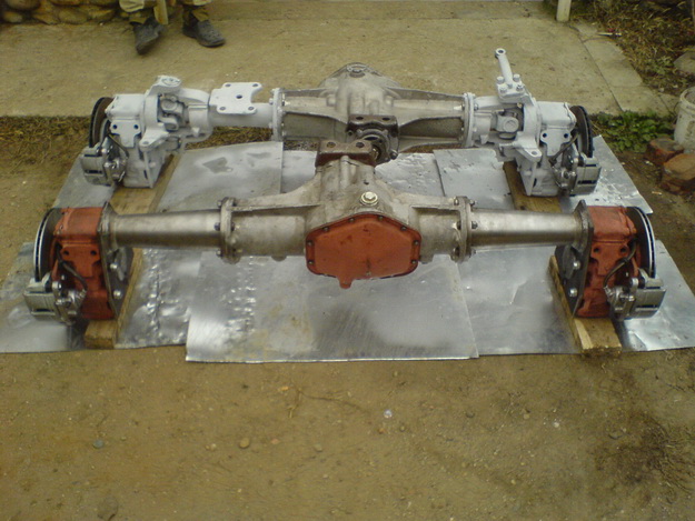

мосты с ГП от БТР-80 (средняя часть из авиационного аллюминия), легкая и в тоже время прочная. Колесные редукторы Т-40, поворотные кулаки от полноприводной ГАЗели (открытые, привода на крестовинах, пример мосты дана). ПЧ моста 5.16. Мосты скоростные, вид впечатляющий, тормоза дисковые на колесах по кругу.
красота...вес какой?
цена?
