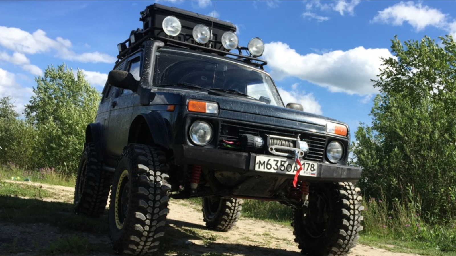

У меня на ниве стоят бортовые Олега (Voit)
Не рассчитывай получить готовый продукт
Даже на такую массовую машину как нива - до ума их редуктора пришлось доводить самим
На драйве у меня все это есть
Достаточно сказать что отверстия под сапуны были глухими - то есть начаты, но не закончены и "давило" сальники
Ну и при заказе - при указании годов выпуска авто ( нива 21214м 2012 года) не смогли сами определить какие кулаки стоят на авто и сделали все на старых кулаках
В итоге пришлось "ловить" углы колёс другими шаровыми
Мне обещали 2 месяца - в итоге получил через 3 или 4
В итоге общения с Олегом - узнал, что он оказывается "фаталист" - и этим прикрывает все свои косяки
Хотя это по моему начинается на "р... "и заканчивается на "яй"
Так что сильно сомневаюсь, что они хотя бы адекватно могут спецификацию составить
Но после доделок и убираний косяков - редуктора ходят уже тысяч 5 без проблем
На Додже в силу стоимости авто и запчастей - я бы с их участием экспериментировать не стал (имхо)
На ниве на фото колеса 34", 42 см под редукторами
