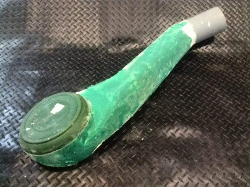

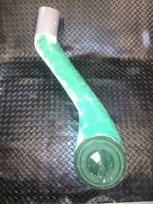

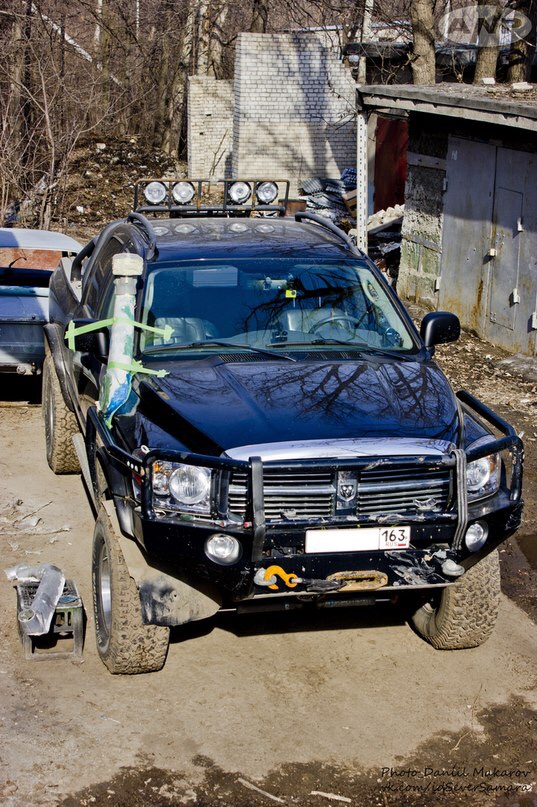

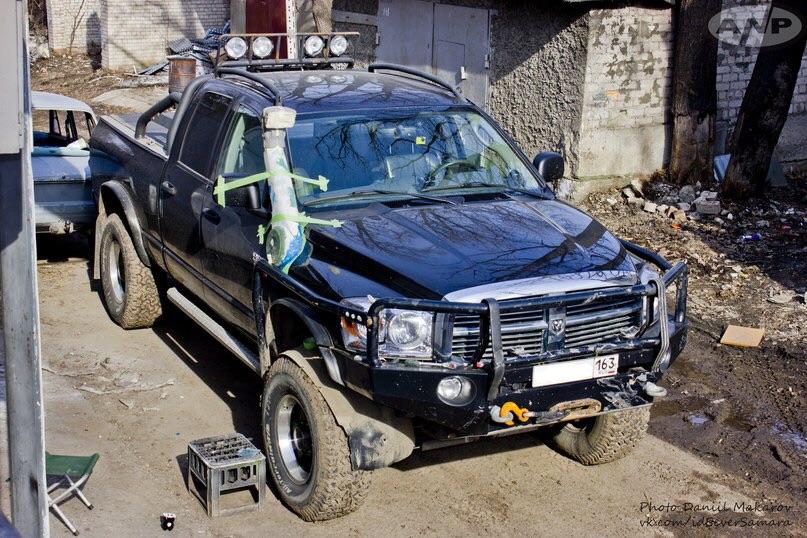

Обточили, начинаем выравнивать болванку
Ramzay#77
Я его уже хочу 😉
AlexGel#78
Я б чуть подкорректировал форму ну и, наверное,увеличил бы еще диаметр трубы. Это тот случай, когда кашу маслом не испортишь))
Филипп#79
AlexGel пишет:
вот и мне кажется,не маловато ли входное
а то мой ремчик сосёт на ура)

anp-offroad#82
Процесс идет

tsyden#89
может есть разница в воздушных фильтрах? т.е. корпус воздушка...там может переходники разные?

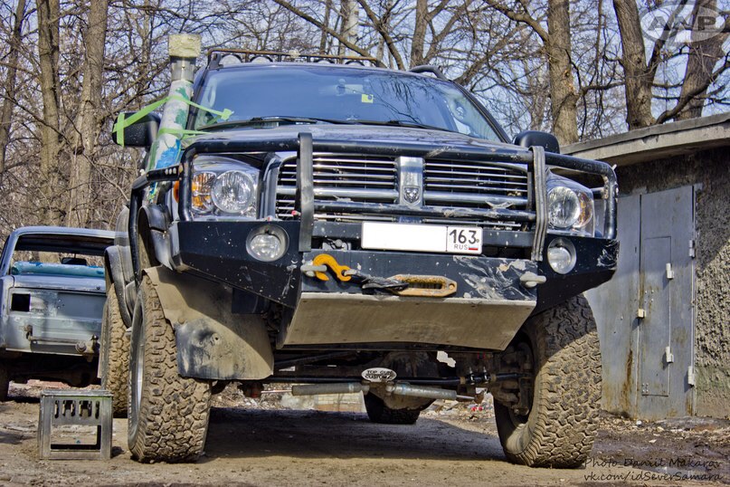

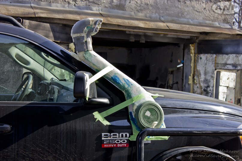

Surbo#91
Привет всем,
пришёл мне шнорхель, спасибо Антару, как обычно помог.
Вырос такой вопрос: стоит какой-то датчик в этакой трубе, за решёткой. Вроде как воздуха? Так вот, заеду со шнорхелем по самые нехочу, водой накроет этот датчик, что будет?
tsyden#92
как мне кажется ничего не будет - датчик снимает показания в трубе же...делайте хорошую гидроизоляцию соединений.

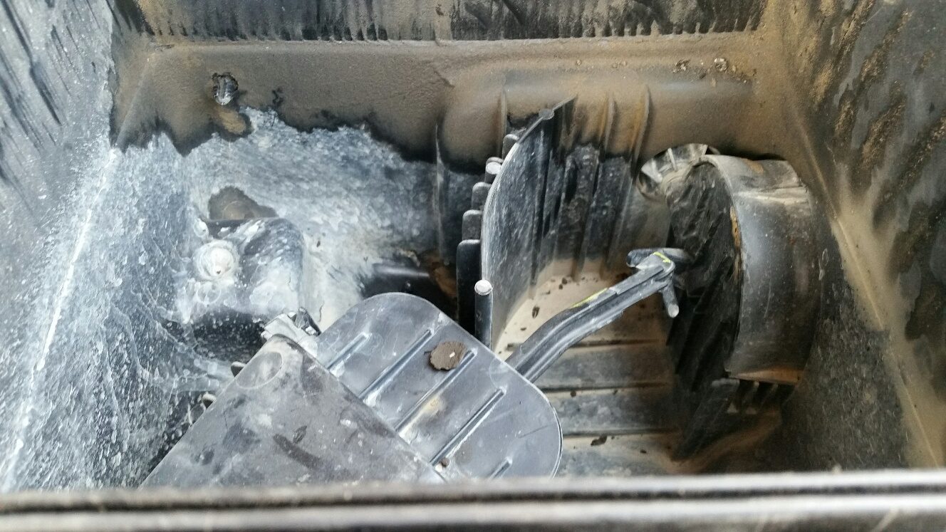

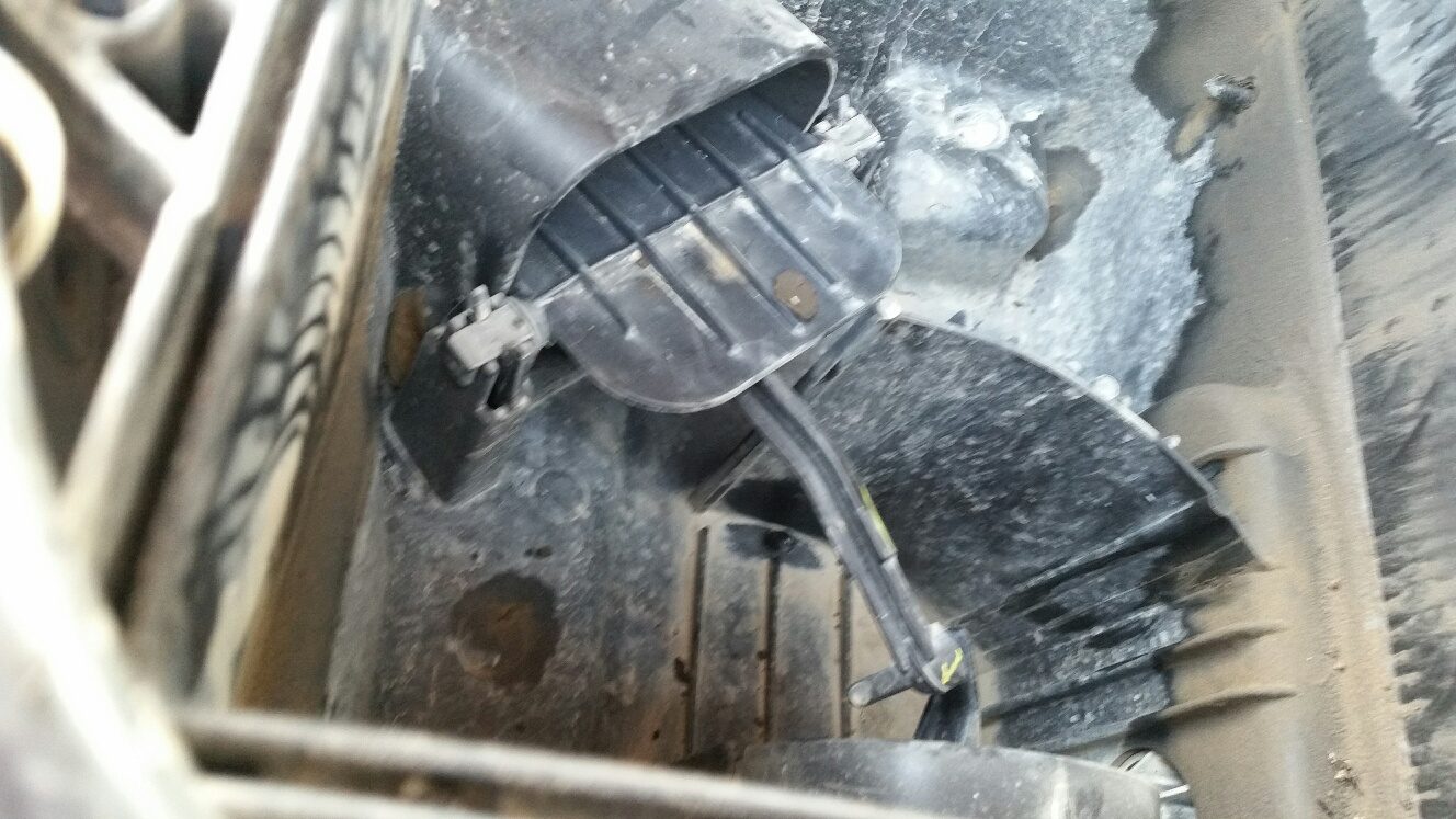

Surbo#96
разобрался меленько, датчика нет, это сослепу не рассмотрел.
вот фото коробки воздухофильтра, там видно, что два входа, один из-за решетки, второй (куда шнорхель подключается) в крыле.
вопрос: как работает?
ИМХО: на скорости из-за решетки берет, на малых от колеса. так?
поправьте, если не так.
и еще: имея шнорхель, наверно лучше отключить эти переключения и оставить забор воздуха чисто от шнорхеля?
tsyden#97
о как у вас все там устроенно интересно...😎
однозначно если заплывы планируете - все заглушить лишнее..

Артем#98
И вот через такое узенькое окошко будет сосать воздух.??? Так дизель задохнется , наоборот чем шире патрубок тем легче дышиться.
А тут из одной щелочки воздух берет и из другой щелочки а в итоге повышается темпы выхлопных газов. ( вот бы посмотреть) Есть у Вас
датчик ЕГТ чтобы сравнить.? До установки этого элемента и после . И Если будет повышение темпов. То однозначно это ВРЕДНО.
Чтобы не говорили про преодоление бродов по пояс. Попробуйте дышать одной ноздрей на половину заложенной. Долго так сможете?
Вот и здесь примерно тоже самое. Это так чтобы тема не умирала :blush: :blush: :blush: :blush:
