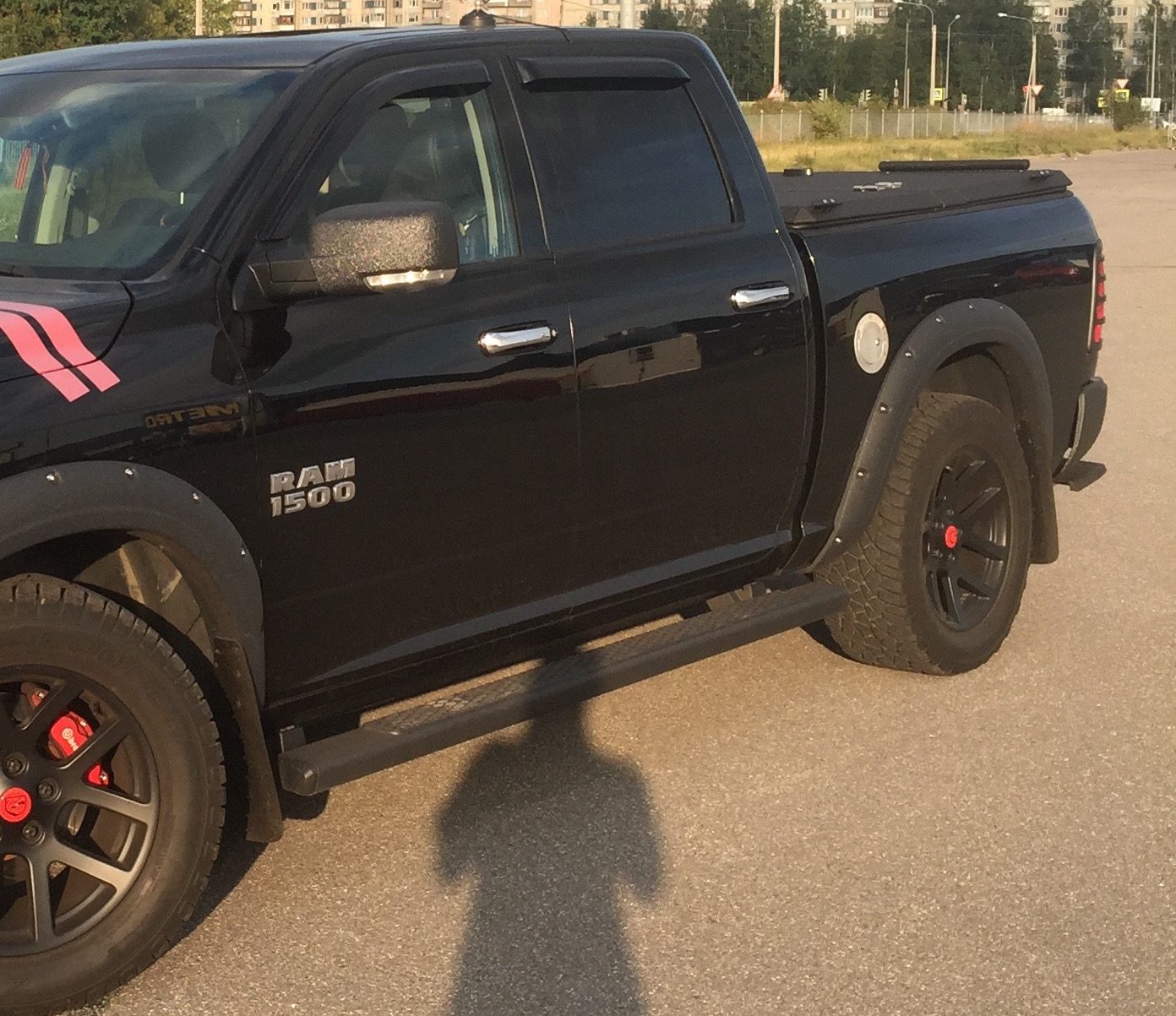

Черные просто будут визуально меньше смотреться сильно.
Вылет у этих дисков другой, мне для 305 резины надо было проставки 1" поставить.
Цепляло сильно или только в крайних положениях?
1 всмысле дюйм?
Вот нафотошопил)
Белые поспортивнее, черные по солиднее.
Но главный вопрос, какую резину брать на зиму, 305ой нету липучки.

Только не белые....
deadhead#9
А лишней нагрузки и не будет, с проставкой этот диск как раз и будет по вылету, как родной (+/- небольшой). А терлась в центральном положении руля.
И да, красить не стоит. Они очень прикольного цвета gunmetal.
Maximus#10
Ганметл прикольно на черной машине, на синей не очень, ИМХО. У меня на поршаке на зиму стояли черные на оранжевой машине, смотрелось просто как черные пятна на ярком фоне, с ярко синей машиной, боюсь тоже самое будет.
Только не белые....
Аргументация? Я например хром не перевариваю, в наличие или хром или черные. Мне нравится обшарпанный метал, но его нету.
