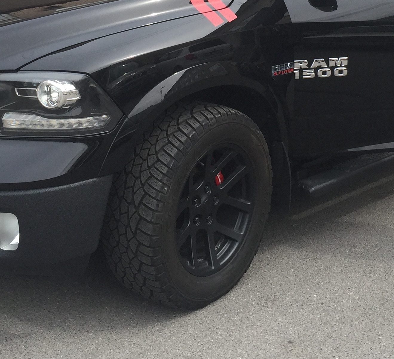

Пришли диски, проставки и резина. Не все так просто вышло короче.
Одев проставку, обнаружили вот такую шляпу
Решили пилить родные шпильки.
Получилось так:
Вылет штатный 19,05 мм, вылет дисков 25.4 + проставки 25мм. Получается колесо стоит на 19мм дальше нужного, правильно посчитал?
Управляемость оценить не удалось, так как липучка мягкая и плавает сильнее чем летняя выоскопрофильная.
Внешне пока не понял нравится мне или все таки надо диски в белый/серебристый )
Вопросы:
1) Продавец мне положил датчики в комплекте, долго спрашивал вин и уточнял модель. Датчики не прописались, то есть старые значения исчезли, теперь стоят везде пробелы. Что не так? Датчики не надо же было как то включать или активировать?
2) Насколько критично увеличение базы почти на 4 см? Немного пугает что с более тяжелыми колесами это все плохо скажется на жизни элементов стоковой подвески.
3) Шинщик случайно спилил одну шпильку больше чем нужно и ее не плохо было бы поменять, там просто меняется? С 4,5 шпильками (одна гайка закручена на половину резьбы) насколько сремно чутка поездить?
Завтра сфоткаю еще при дневном свете что бы понять что делать с цветом

Странно... У меня после установки проставок шпильки не упирались. Хотя может у меня 1,5". Выглядит круто, насчет ширины не парьтесь, это незначительно.
ПС: есть родные расширители и брызговики 🙂

1) Датчики прописываются ( на каждом свой номер,его фоткаешь или переписываешь перед сбором и через оф комп пишешь)
2) Да не критично..,лишняя нагрузка на подшипник ступицы но + управляемость за счет снижения центра тяжести
3) Совсем не стремно ( ИМХО)

Расширители (которые с дырочками) мне не очень нравятся под общую концепцию конкретно этой машин, так что буду радовать мойки похоже.
Я понял почему я не доволен - в этих огромных арках любые колеса смотрятся маленькими. А из-за пневмы мне не сделать дроп (для этих колес), или лифт (что бы посатвить например АТ большую резину).
Если на черном оставаться, порог раптором в черный красить?

Вот черная машина на SRT графит. Смотрится красиво. Ехать не жестко, но колею стала чувствовать.
RAM 2500 или F-250??
