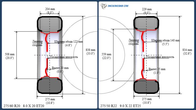

Если 275/50-22 , то динамика не может уменьшиться, ибо диаметр колеса меньше стока, а значит момент на колесе больше.
Вынос диска суммарно также немного изменился. Диск 9 дюймовый(?), вылет 25 плюс проставка 25. А был 8 дюймовый , вылет 20.
Итого вынос его плоскости симметрии увеличился всего на 7 мм наружу. Это мелочи в плане рулежки и обратных реакций на руле. Причем, можно увод вообще к нулю свести, установив колеса большего диаметра.

Преодолеваемый момент инерции возрастет, но мало:
По 5 кг х0,3м Х 4 колеса= 6 кг/м .Это 60 Н/м.
А у нас их на моторе только 550 Н/м.
При старте с 1-й на мах моменте на колесах будет 4,1х3,92х550 = 8800Н/м
+/- 60 это мелочи.
Главное соблюдать радиус.
