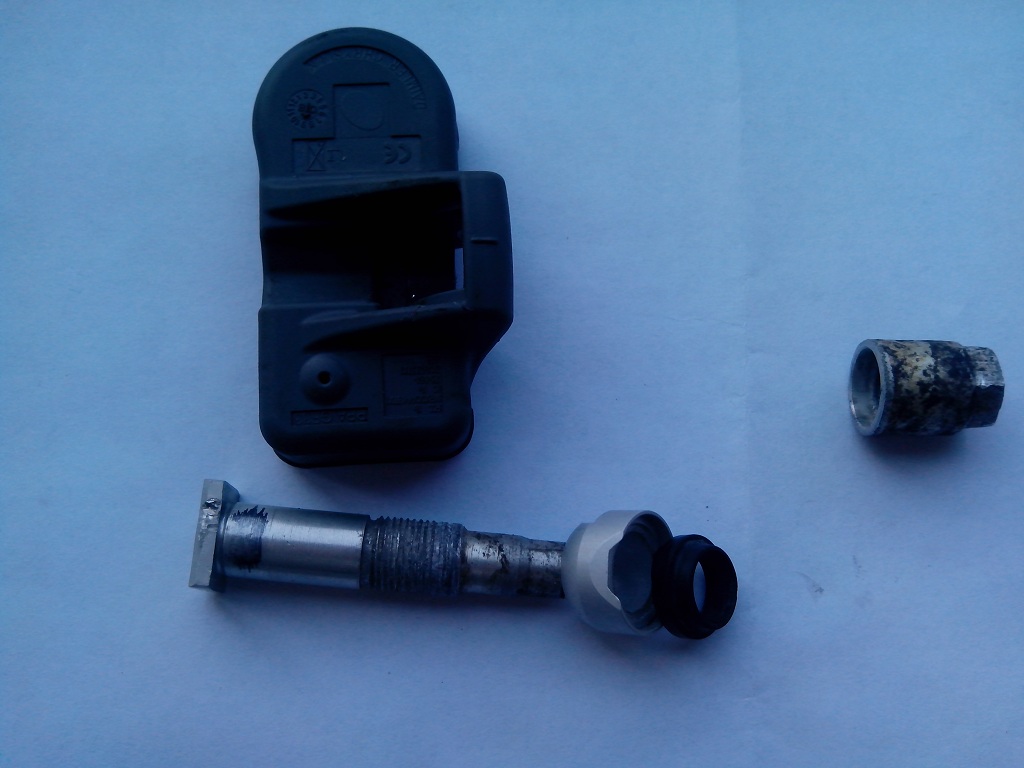

denis9#51
то есть квадратная площадка выкручивается от ниппеля и все можно снять с датчика?
dingo#52
denis9 пишет:
Нет , квадратная не выкручивается . Я её отметил в плане высверливания . От площадки до резьбы штуцер сквозь датчик проходит.. Разбортируй колесо , все равно оно сейчас незадействовано на авто 🙂
denis9#53
я сейчас на докатке катаюсь, колесо разобрано, датчик со сломанным ниппелем в руке. извини, я туплю конечно сильно, но я релаьно не понял как разобрать сломанный ниппель?? что откуда выкручивается? он же так хорошо спрессован, а высверливать возможности нет. как новый датчик встаить тогда за место старого?
denis9#54
блин, они походу вообще не для моей машины, а я их уже заказал 😬

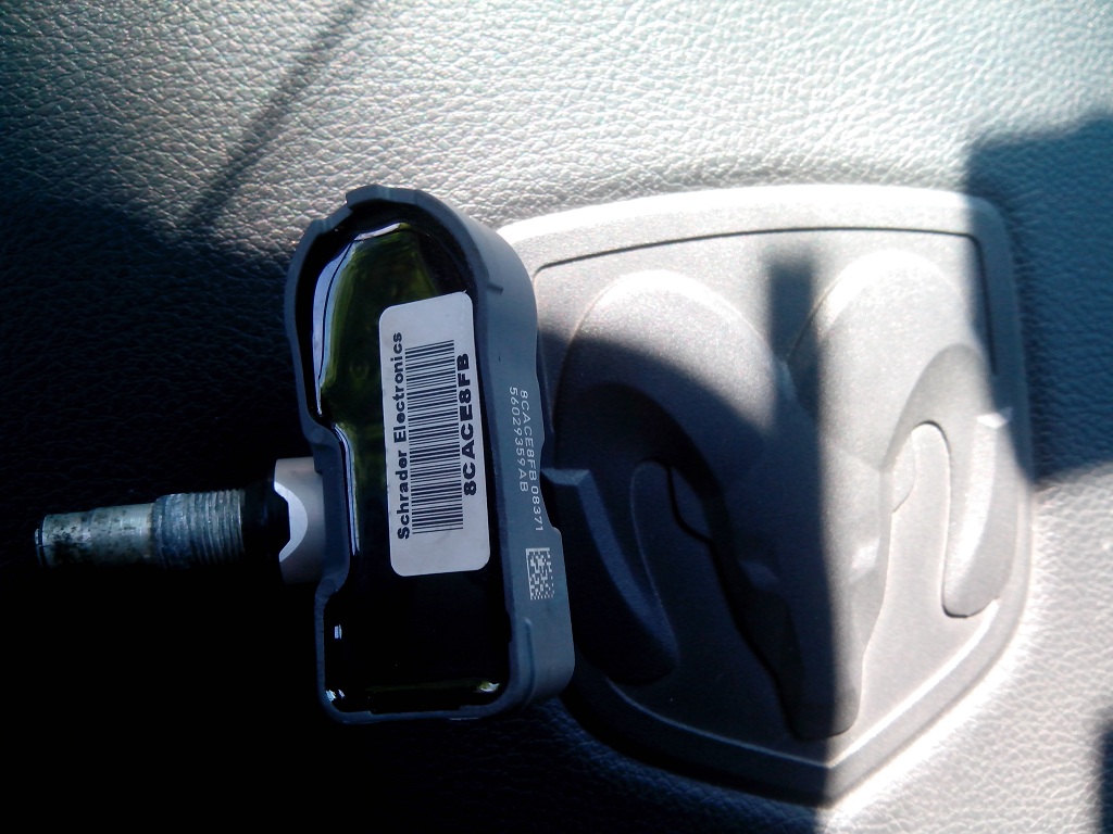

dingo#55
Давай разберёмся . На то и форум ... Есть возможность - сфотай , чего там у тебя в руке 🙂 У меня штуцеры такие как на фото , Crew 09 . Если такой уже в руках то снаружи диска он затягивается высокой гайкой под ключ. То есть гайку скрутил, вынул , снял втулку с фаской - вуаля , снимаешь датчик. Или штуцер у тебя такой ??
там винт со стороны датчика под звездочку.
denis9#56
вот такие
denis9#57
вот
denis9#58
не могу загрузить вторую фото 🤔 чтож такое? в общем не такой как у тебя
denis9#59
как видишь под ключ ничего нету у меня, подобраться хз как
dingo#60
Под ключ ты уже снял 🙂 снаружи диска . стягивай черную резинку, за ней люминиевая втулка легко снимается .
denis9#61
спасибо, сегодня устрою расправу над сломанным ниппеле)
dingo#62
Вот так должно получиться
Что заказал то ??

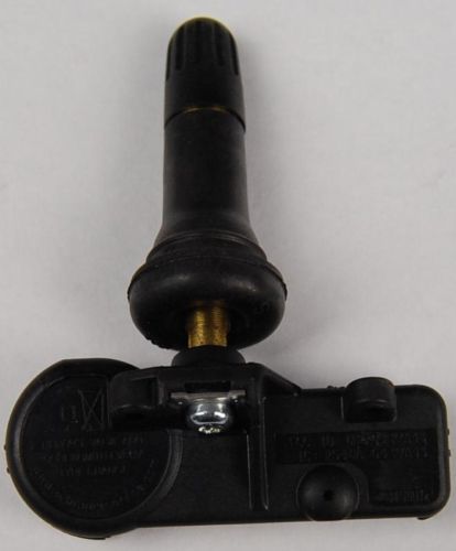

denis9#63
так что ты мне сбросил то и заказал))) http://www.ebay.com/itm/1-Kit-Tire-Pressure-Monitoring-System-TPMS-Sensor-Complete-Kit-20013-20020-/171223716209?pt=Motors_Car_Truck_Parts_Accessories&fits=Year%3A2009%7CMake%3ADodge%7CModel%3ARam+1500&hash=item27ddba9171&vxp=mtr
Может у меня не такие???
dingo#64
Такие должны быть 🙂 🙂 Вот те мой датчик для успокоения 🙂

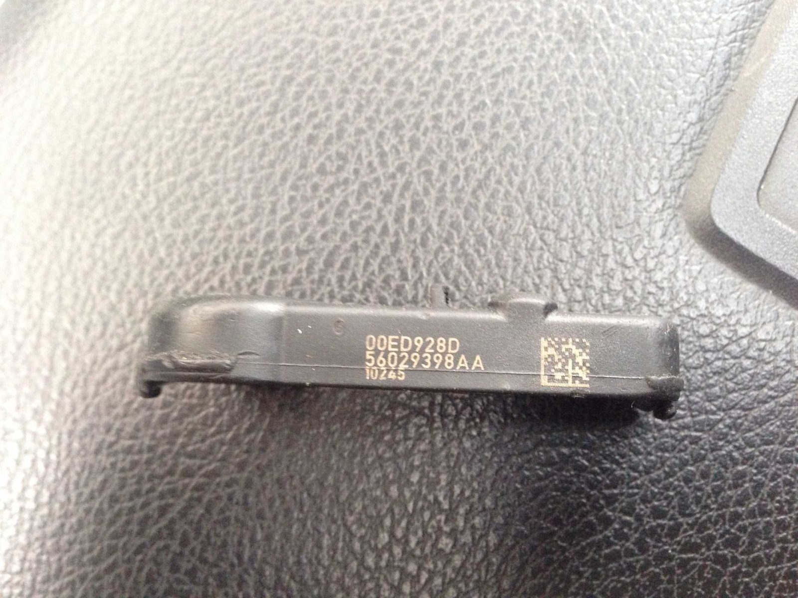

Пока ходил фоткать еще один отвалился)))
А вот сам датчик с номером
На форуме продают такие же только с разницей в двух последних буквах.
