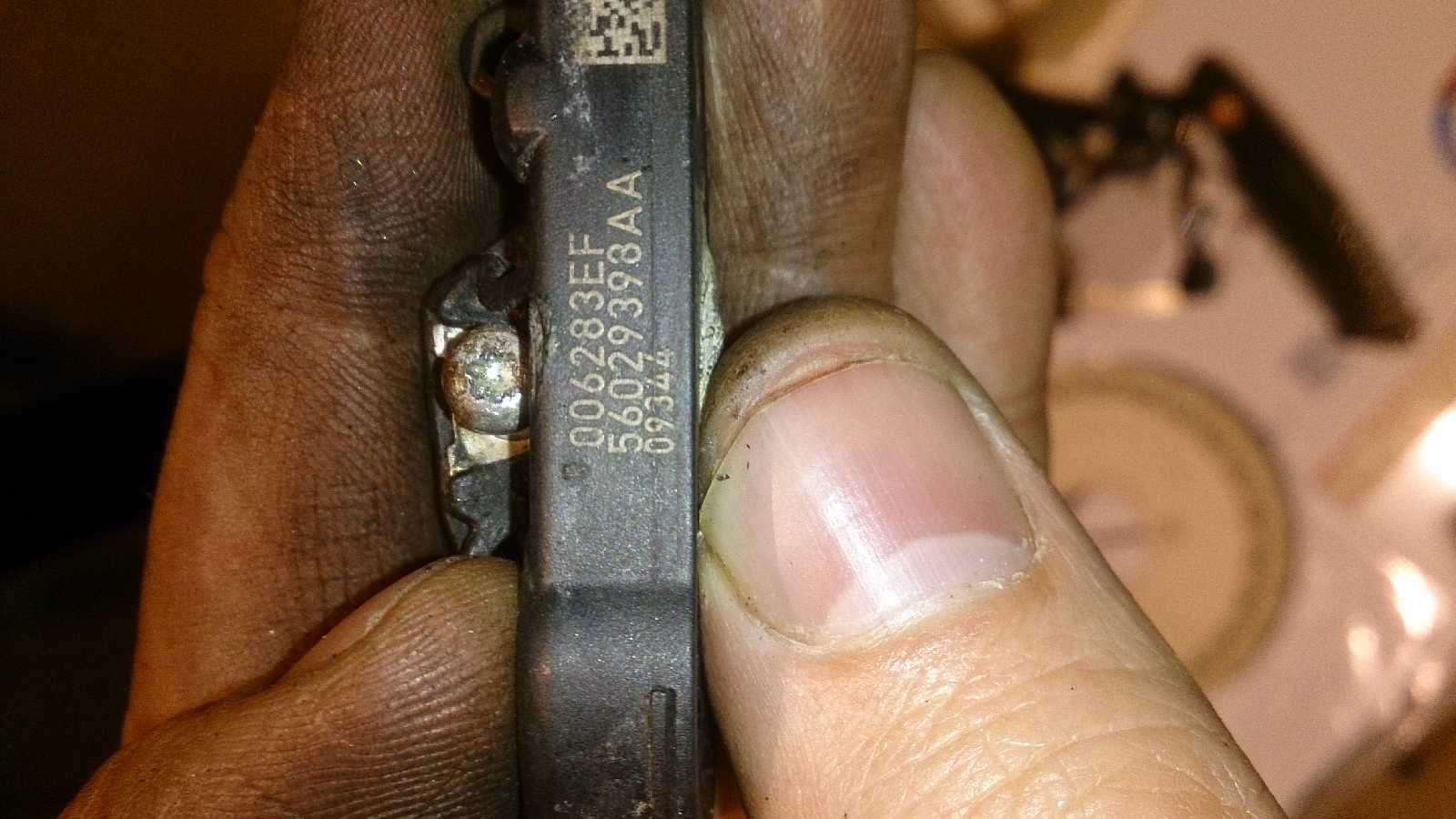

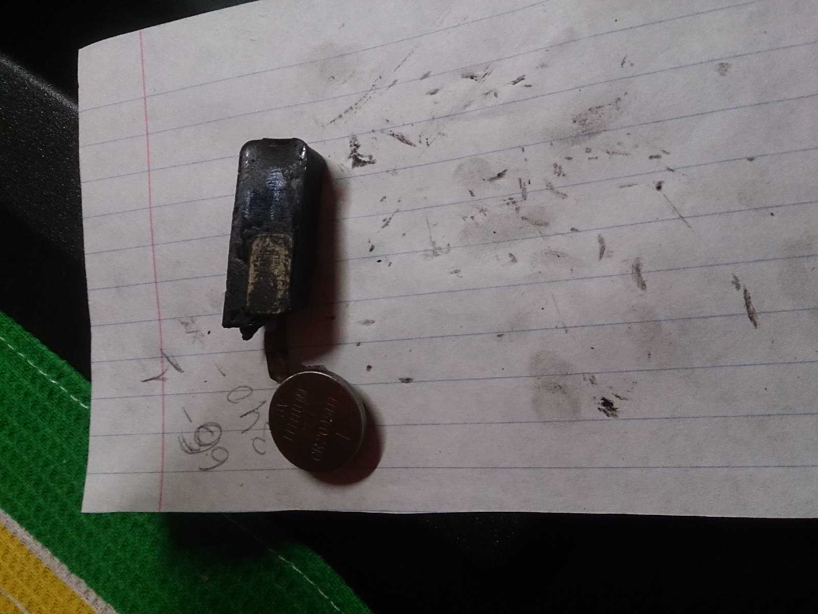

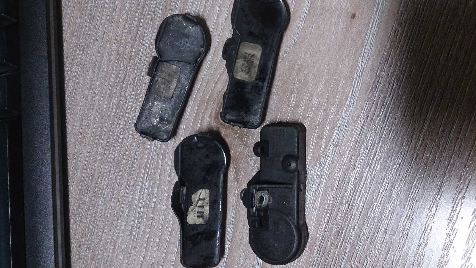

Denwer#122
Я брал на ебее, вот такие... http://www.ebay.com/itm/401051079094?_trksid=p2057872.m2749.l2649&ssPageName=STRK%3AMEBIDX%3AIT
Снял старые свои и методом поиска аналога по фотографии в интернете - нашел эти.
Из четырех купленных, работают три. Ничего не прописывал, определились сами. В идеале нужно ехать к Андрею, что бы сканером поглядел что с датчиками.
Родные датчики на фото...
Я даже пытался батарейку сменить... не вышло
