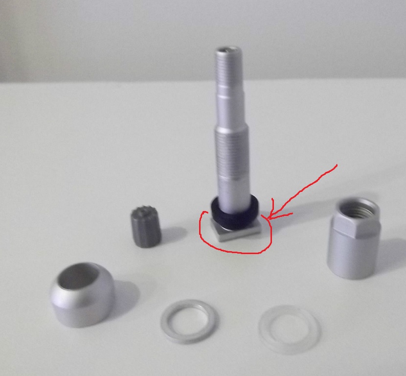

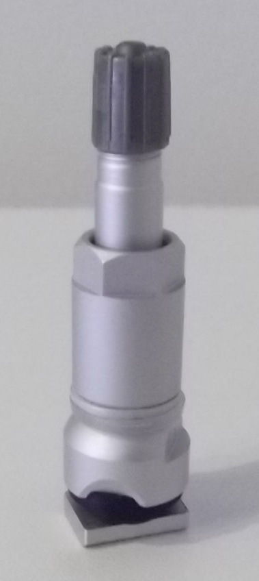

сегодня произошла беда и сломался датчик давления 🤢 в результате чего сдуло колесо. поменял на запаску и ринулсяи искать датчик. нашел в питере контору, где его отдают за 3200 один 🎉 😬 😮 Я решил что не буду сорить деньгами как пьяный матрос и закажу сразу комплект через Антара, но вот беда не знаю как найти нужный артикул! помоги пожалуйста! 1500 2009 5.7 crew cab
dingo#48
denis9 пишет:
Так понимаю что сломался штуцер а не датчик давления 😆 там 200 рублёв примерно http://www.ebay.com/itm/1-Kit-Tire-Pressure-Monitoring-System-TPMS-Sensor-Complete-Kit-20013-20020-/171223716209?pt=Motors_Car_Truck_Parts_Accessories&fits=Year%3A2009%7CMake%3ADodge%7CModel%3ARam+1500&hash=item27ddba9171&vxp=mtr
denis9#49
а менять ниппель на датчике проблемоьично??? спасибо за совет, буду их брать тогда!!!
dingo#50
Как я вычислил мне сломали штуцер на мойке. Очевидно ногу вставили в диск что бы повыше встать и капот протереть 😈 Штуцер надломился . Возможна проблема при снятии так как алюминиевая гайка насмерть закисает . При откручивании оной контролировать непосредственно датчик давления , так как его посадочное место может пойти на излом . Так что вдумчиво , без спешки 🙂 Если не раскрутится то высверлить со стороны датчика думаю будет несложно.
