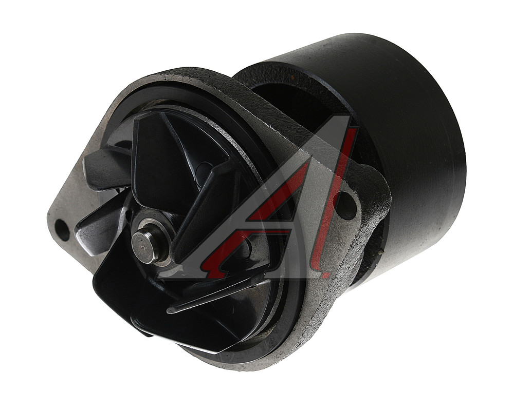

Камазовская помпа (от 5,9 камня) меньшей производительности.
АнатолиЧ#78
на Камазе стоит 6.7 ISBe...
555 (Сергей)#79
И такие стоят, но помпы менее производительные. 5 лепестков v.s. 7. Ограниченно годно для полевого ремонта. Пробовали уже.
АнатолиЧ#80
Странно.. На Камазе мотор явно значительнее нагружен.. Правда, там радиатор и "кулек" в несколько раз больше..
АнатолиЧ#81
На 65115 вот такая идет
