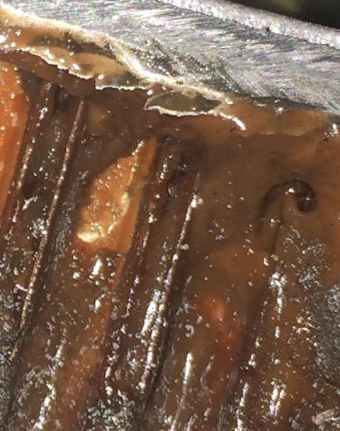

Николай Раевский#13
Радиатор внутри у меня реально вот такого медного цвета. Какова вероятность, что я смогу нормально радиатор промыть?
panzerwagen#14
Николай Раевский пишет:
Хм... Вы никого особо не спрашивая скинули переднюю панель из машины, разобрали весь климат и собрали все на место и говорите, что это не особо сложно!!
Зачем терзаться сомнениями с этой плёвой и не дорогой операцией по промывке?? Пробуйте! Раскидать пол-машины и поставить новый радиатор вы всегда успеете 🙂
