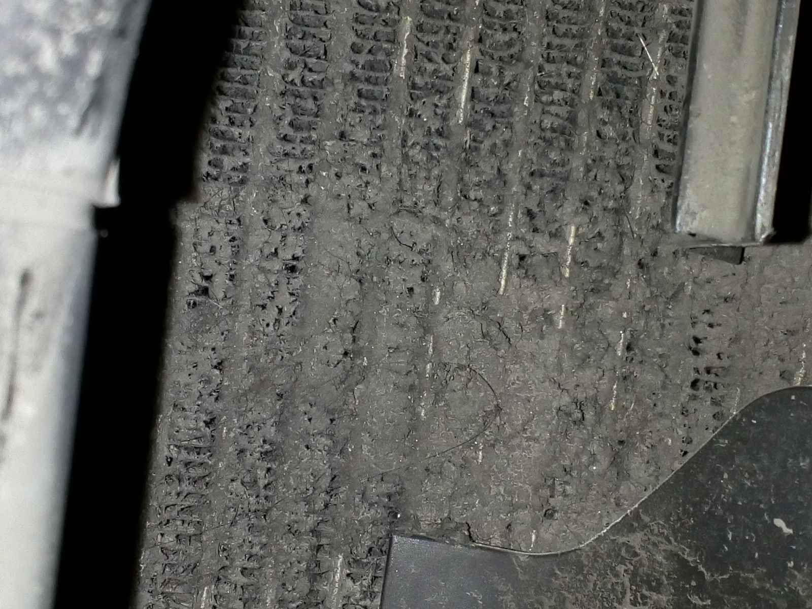

Denwer#26

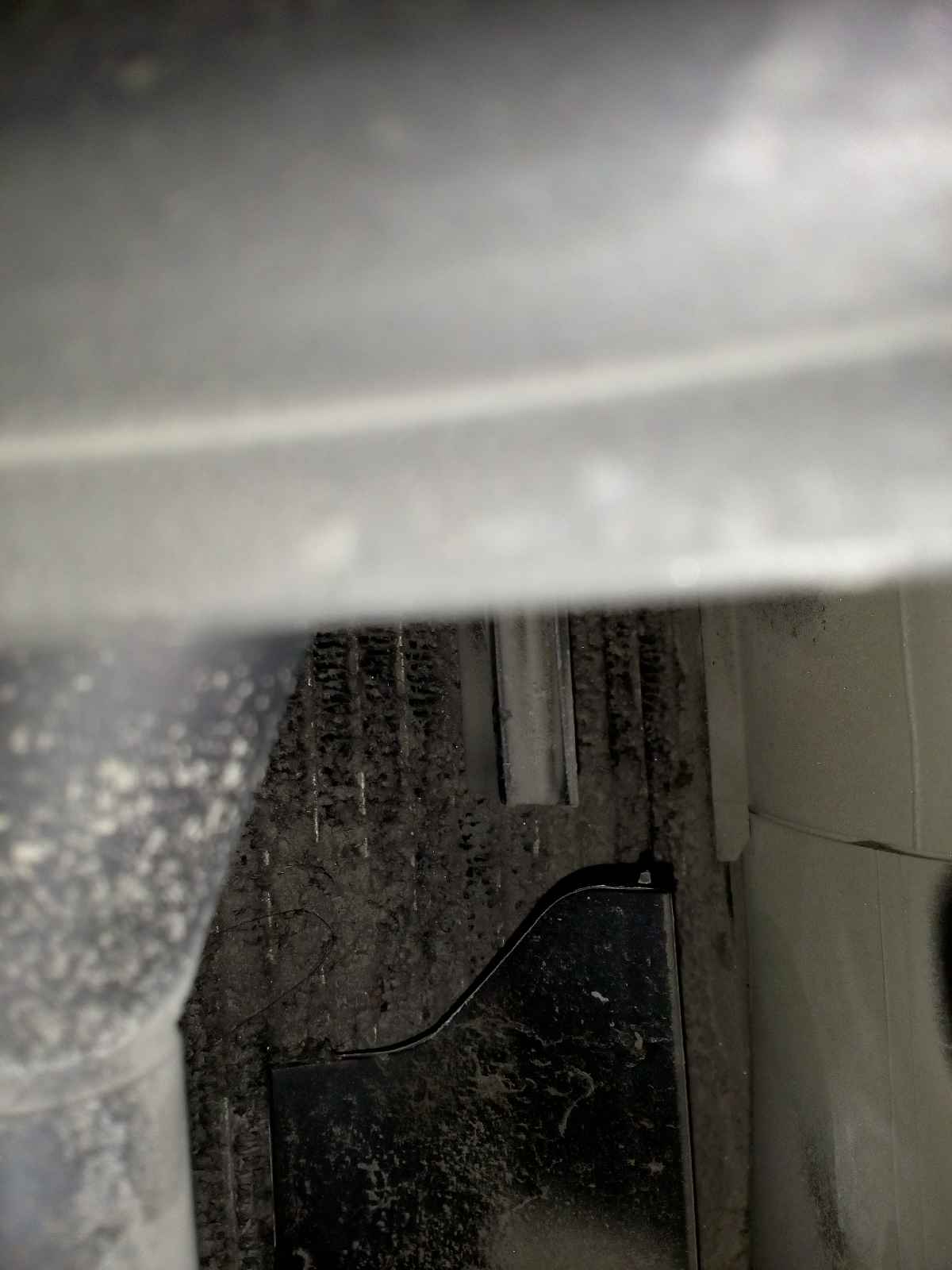

Denwer#27
Фото сделаны в направлении от вентилятора печки
Леонид#28
Это в подкапотном пространстве или в салоне? Мне кажется сперва на сухую надо с пылесосом и щеткой зубной или ёршиком от кальяна. А затем уже промывать а лучше продувать.
Denwer#29
Это в салоне. Я вынул вентилятор печки, сунул туда телефон и сделал снимки... Консистенция похожа на цементную пудру... Сцепившуюся с металлом 🙁
Леонид#30
Только механически не сильно надавливая щётка плюс пылесос с щелевой насадкой.

По идеи грязь не должна сильно в соты забиться , этот ужас поверхностный.

Denwer#31
Спасибо! На выходных буду городить чистилку радиатора 😆
А печку думаю промыть уксусной кислотой, я так колонки газовые внутри мою - 20% есенции и 80 % воды. Греть раствор даже не нужно, очень бурно реагирует 🙂
