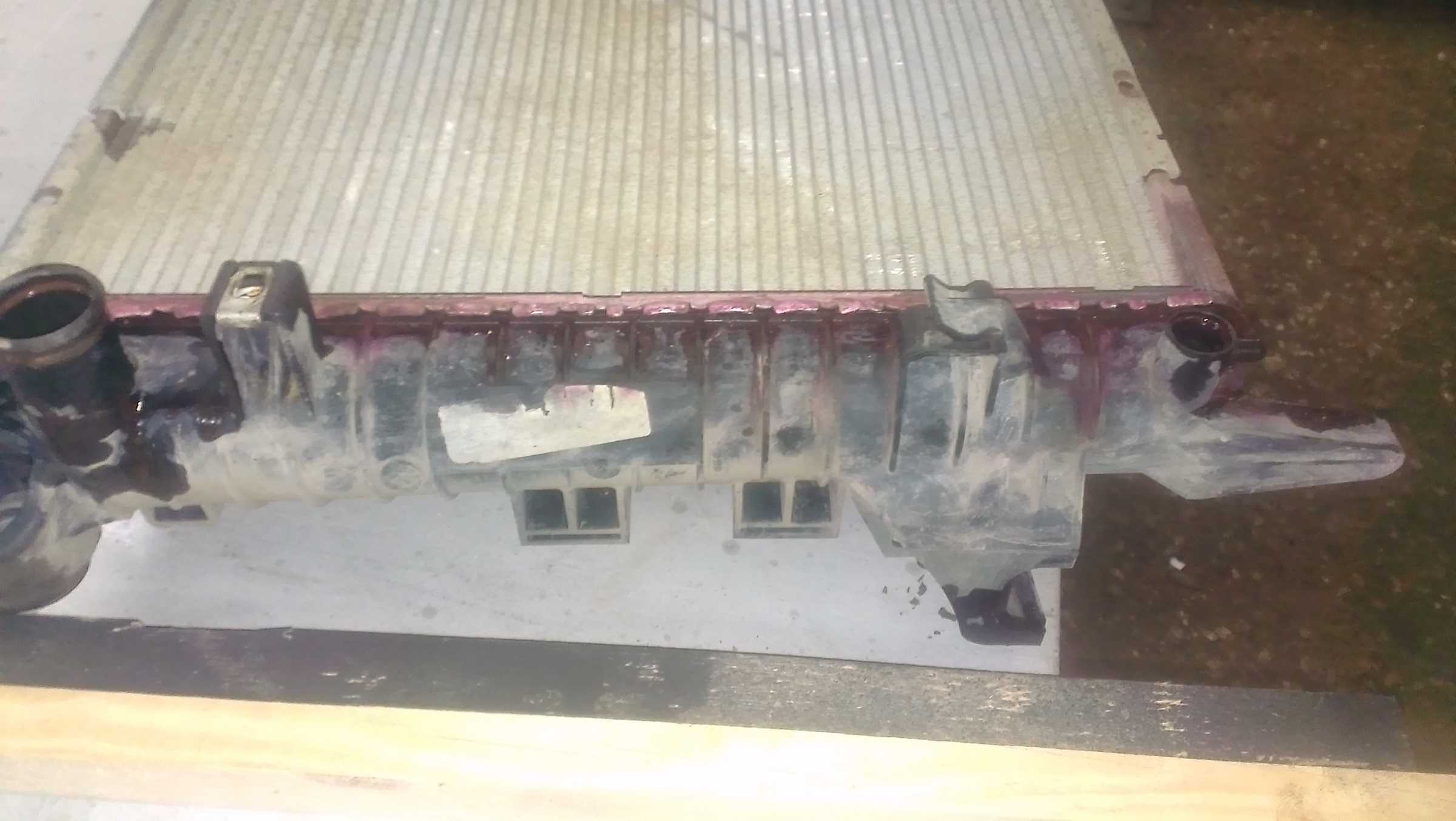

Все, насос поставлен,задуло адской жарой,до кучи отремонтировал радиатор охлаждения двигателя ,тек из под уплотнения боковинки,оказалось ниче сложного,снял боковины промазал герметиком , собрал ,работает!заодно опустил радиатор из за бодика 2.5" он стоял выше штатного положения .летом грелась машина!заодно поменял термостат ,поставил родной,Автоклондайк год назад,по ходу прислал мне от черокеза 5.2 мотора ,работал он крайне не корректно,большой круг открывал когда температура была на максимуме!На фото место утечки антифриза!

😆 Седня с утра такой костюмчик не помешал бы,вечером поставил печку и вентилятор на максимум т.к вчера с утра -30 было,а седня-2 ,на автозапуске завел ,так салон прогрело ,что дышать нечем было!Александр , спасибо что поделился инфой!
