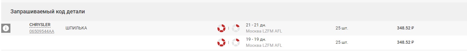

http://www.pickup-center.ru/zapchasti/a164
MAXACAMATMAH#22
Анатолич, а тебя не смущает срок поставки 19 дней и рейтинг продавца в 20%? Это означает, что шансы на поставку по этой цене, равны почти нулю.
А цены у нормальных поставщиков от 800р. А чтобы ещё и быстро за пару дней от 1000р.
З.ы. хотя с другой стороны, если не срочно, я бы заказал у кривого поставщика. Купить за штуку, можно в любой момент, а там, как повезёт.
