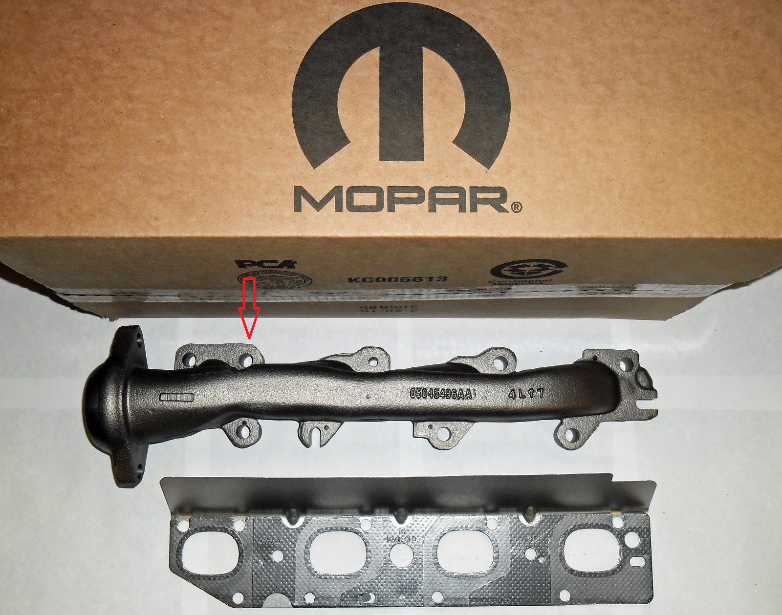

Парни привет. Сам сейчас занимаюсь заменой шпилек на своём баране.
Может подскажет кто как вытащить левый коллектор, там щуп трубки и рулевая, всё мешает.???
Да и ещё нашёл коллектор на свежие машины Mopar походу добавили ещё крепление как раз у крепления трубы.
GS2000#45
ZABR пишет:
Какой у тебя год? Я так понимаю что до 2009, с 2009 по 2013 и с 2013 по н.в. Разные крепления и соответственно разные шпильки идут ?
Я на днях буду тоже менять и как раз так же эта сторона. В инете есть тема про замену Левой стороны. Пишут нужно выше перечисленное снимать, т.к. да, мешает подлезть.

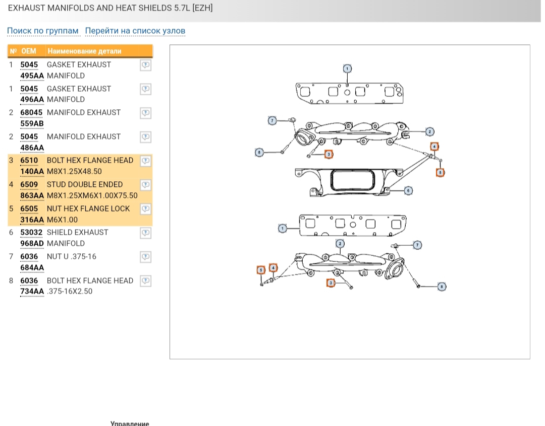

ZABR#50
Исли тебя интересуют номера, то вот схема.
123
