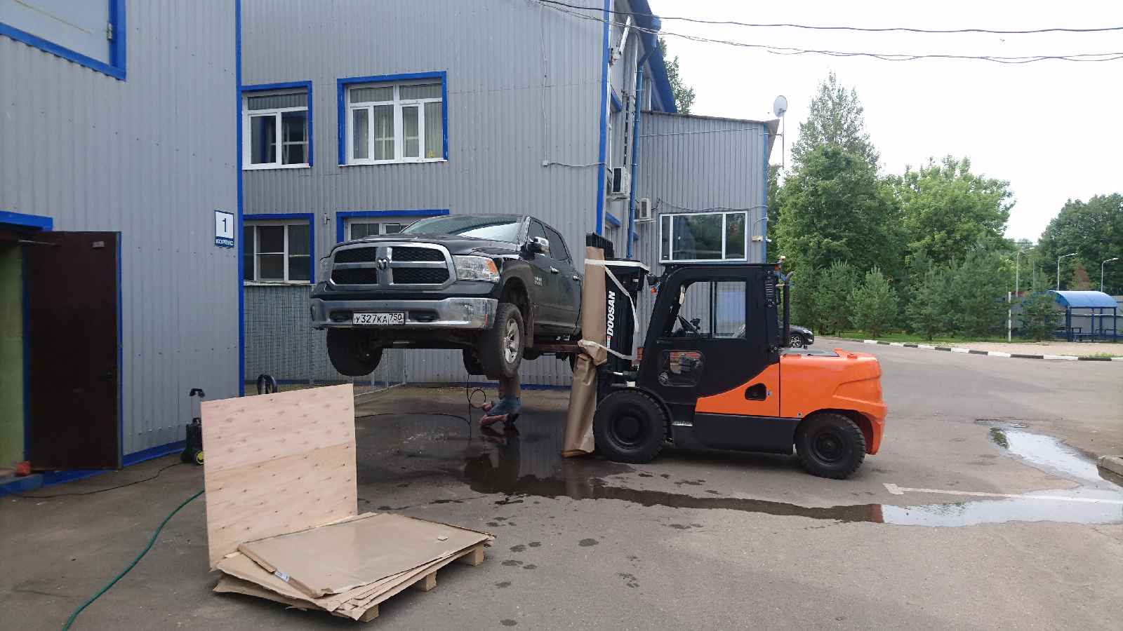

Если применительно к Рэм-у ржавеет внутренняя часть порога от абразивного износа. В этом году зачищал и покрывал антигравием, до этого был нанесён антикор. Результат, поржавело всё равно и только возился оттирать его.
Сейчас в планах самодельные подножки из нержавейки с заходом за кромку порога для его защиты.

Подъёмник зачёт!

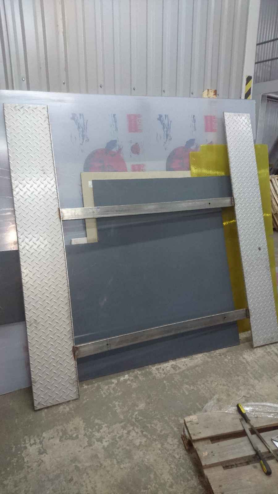

Моя защита порогов по совместительству ступенька. Тяжело вышло только
