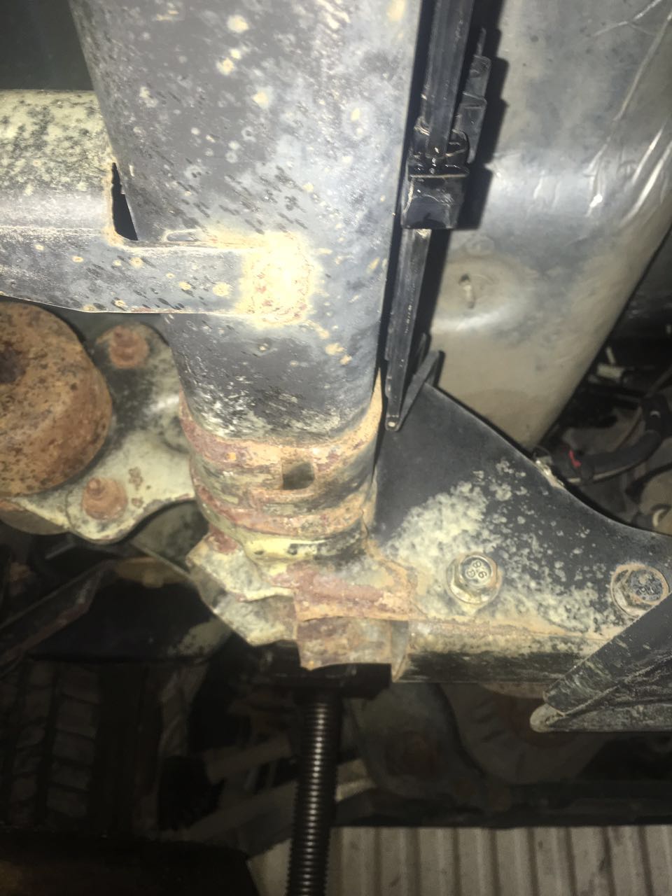

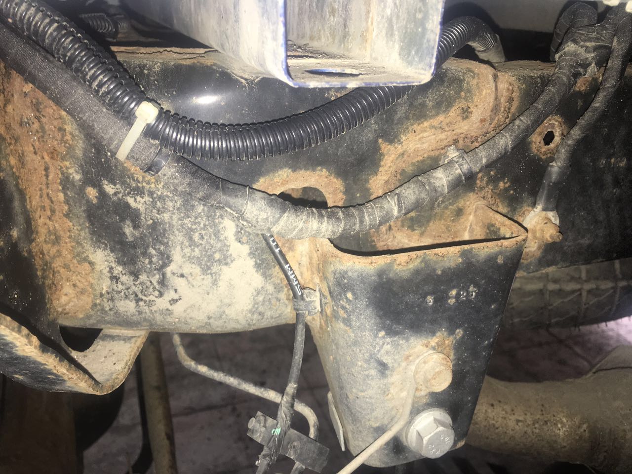

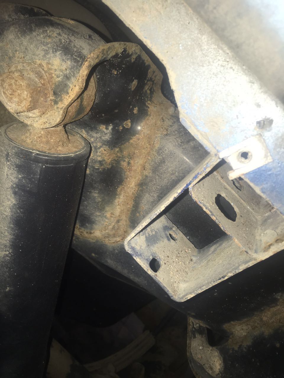

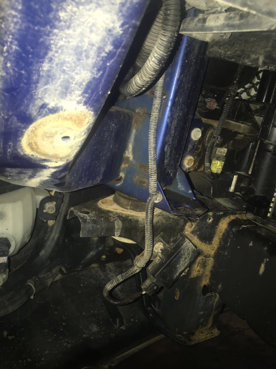

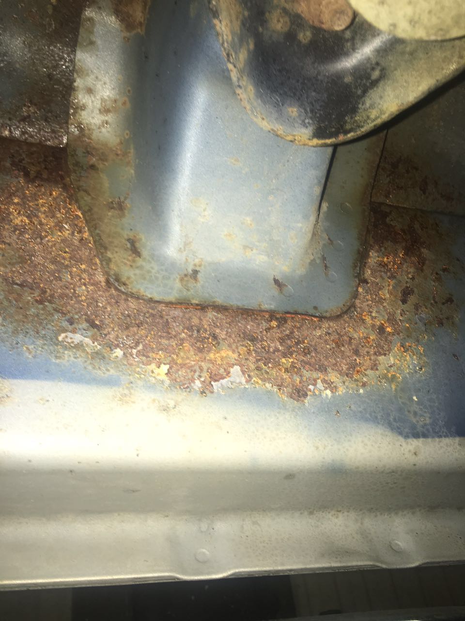

По совету AlexGel съездил и сделал вчера антикор на Гранитной. Не жалею ни разу, жаль не собрался год назад. Антикорщикам за отношение и работу 5+. Все быстро, четко и без попыток втереть лишнего. После мойки днища зашкурили все очаги ржавчины, закрыли кислотным грунтом и обработали полости и днище Растстопом.
А теперь немножко фоток, для сомневающихся, что антикор стоит делать. Вот так было после мойки:
IMG-20160811-WA0000.jpgIMG-20160811-WA0002.jpgIMG-20160811-WA0003.jpgIMG-20160811-WA0008.jpgIMG-20160811-WA0009.jpg

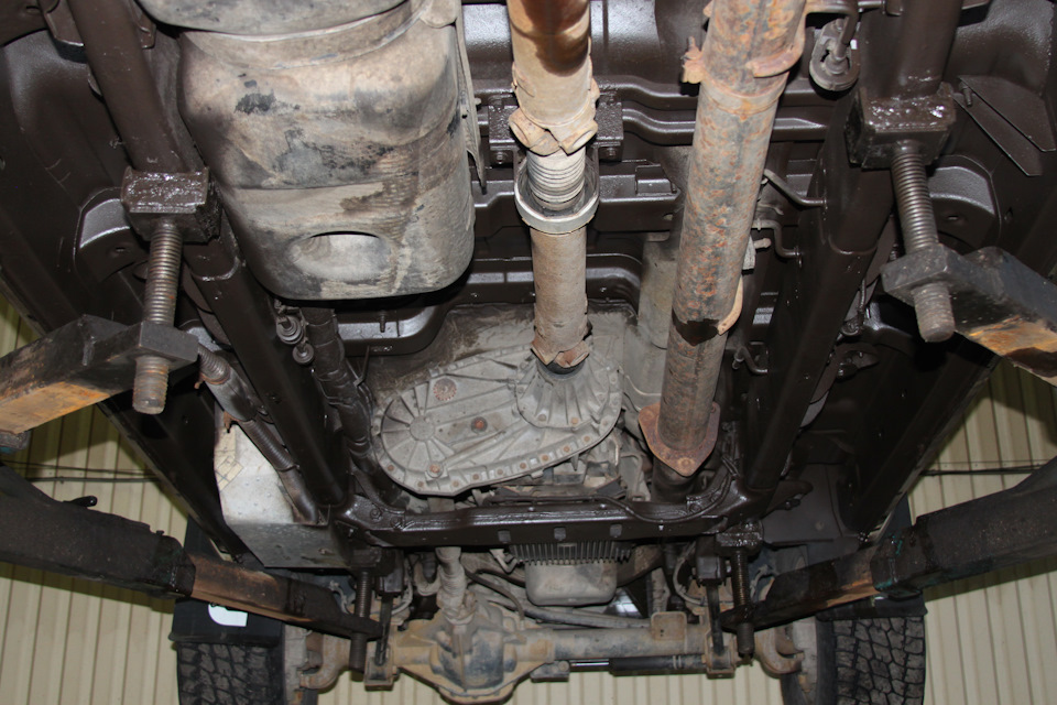

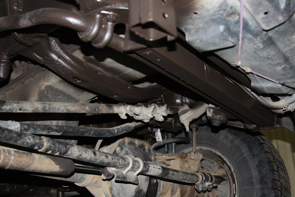

В очередной раз посетил антикор-центр на Гранитной, 51
Первую обработку делал 3 года назад. Пора обновить. Днище тектил цинк, скрытые полости раст-стоп. В следующий раз мастер рекомендовал делать днище раст-стопом, чтобы пропитались все стыки и тд. Посмотрим.
