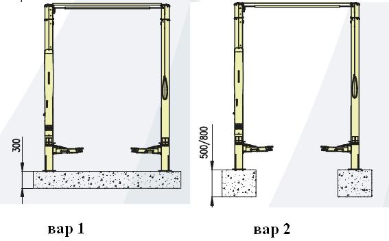

Если двойное армирование - то толщину бетона можно уменьшить.... Но двухстоечный подъемник для пикапа...... 😏 В виду"чудной" развесовки все может закончится плачевно.....Самый лучший вариант - четырехстоечный плюс траверса. Но это ОЧЕНЬ дорого....Плюс высота помещения зарезервированная на подъем... Из бюджетных - только яма-кессон
привет Леонид! Да думал я насчет четырехстоечниго , и по деньгам он за 100тр можно найти Б/У и впринципе я готов , но неполенившись провел микро-опрос среди местных кулибинов ямщиков что бы они выбрали рамный подьемник или 2-х стоечный все кричат лучше -2-х стоечный мол ремонтировать ступици намного легче! 😳 Выбор из большенства голосов..... :blush:
Леонид скажи а если всетаки 2-х стоечный поставить на дорожную плиту весом в 4т размером 2х4м -поперек, это нормально будет? ну например насквозя шпильками B) ????? Просто мне в этом месте бетонные подушки нахрен потом не нужны по ген плану,"гараж" этот временный и лить бетон в болоте ооочень сложно сразу после выкопки вода херачит! 🙁
Если речь про ПДН, то пойдёт. Единственное, я бы снизу и верху сделал бы дополнительное армирование полосами из листа, толщиной 16-20 мм. Хотя бы квадраты 500х500 или 600х600, больше чем отверстия на стойках крепежные.
дайвер(Леонид)#17
По подъемникам : электромеханические не люблю 🤢 , каменный век. Вечная проблема с потянутыми валами и вечный контроль за опорными гайками. Кстати при покупке б у на это стоит обратить пристальное внимание. Плюс придется приобретать или в на крайняк изготавливать стойки подпорные
610_blue.jpg гидравлику или механические. Иначе ремонт подвески превращается в каскадерский трюк... 😕 По фундаменту : 250мм плита с двойным армированием - идеальный вариант. Все остальное - эксперименты. Был когда в пользовании подъемник с напольной рамой ( пол - бетонная стяжка 7см без возможности апгрейда) лапы под легковушку не завести без маленького домкрата. Слесаря вечно ныли...., плюс из за выступающих частей рамы, передвижение по этой части ремзоны ...😏 Вообщем прикинув предварительные затраты и это без учета всяких хитрых девайсов, без которых к наши авто ремонтировать..... 😏 🤔 Скучно живется или от безысходности? (только без обид....)
