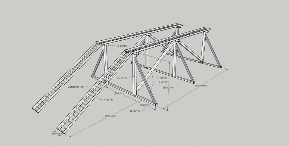

Из всех исходных данных, я бы все таки остановился на эстакаде, и дешевле и самому сделать несложно(тогда еще дешевле будет) и главное безопаснее, а так как эстакада для частного пользования и каждый день не нужна, ее еще можно сделать разборной и убирать куда нибудь чтобы не мешала в гараже!

на мой взгляд вот готовая эстакада, всем хороша и применений много. http://dodgeram.ru/barakholka/%D0%BA%D0%B0%D1%82%D0%B5%D0%B3%D0%BE%D1%80%D0%B8%D0%B8-%D1%82%D0%BE%D0%B2%D0%B0%D1%80%D0%BE%D0%B2/nedvizhimost-tekhnika-veshi/568-pritsep#fleamarket-gallery

Это скорее подьемник чем эстакада, правда между трапами клетка не поковыряешься!
