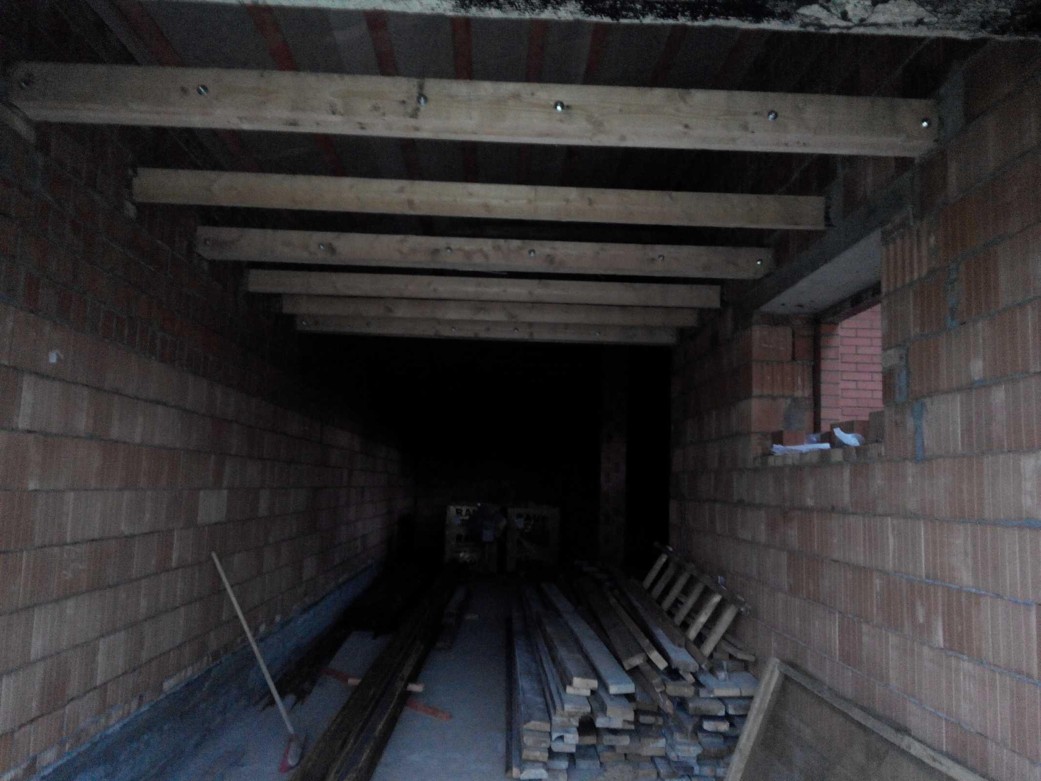

Вот он стандартный Российский .4-5м высота, там слева в углу 12метровая арматура, так вот до дальней стены не доходит метра 3 еще. Кто там писал, что кессон - это супер дешево ? Шутка хороша. Нормальный кессон в длину наших машин, без намека на протечку, дороже двух подъемников выйдет, четырехстоечных. А то и трех.
