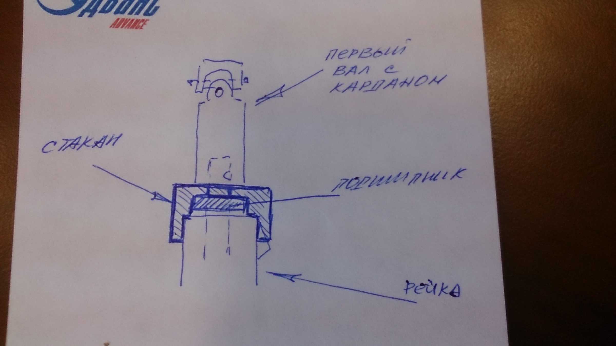

С планшета тяжело писать. Вот ссыль на описание железяки, которую изготовил и поставил у себя.
Цена вышла: 1000 руб. Работа и материал, 100 подшипник с внутренним диаметром 20 мм.
Подшипник сидит на валу через латунную втулку, что бы железо к железу не приржавело. Да и вал у нас 17,9 мм.

идея хороша, не заклинило бы как на большой скорости или на неровности какой...
Исключено, Вить.
Если (ЕСЛИ) заклинит подшипник, то провернется либо втулка в подшипнике, либо втулка на валу.
Втулка, как я писал, из латуни и приржаветь не может.
Да и еще: все посажено "от руки", без молотка, на очищеный мелкой наждачкой металл с обилием литола.

Молодец Макс, классно придумал и просто, конечно можно просто поменять верхний подшипник но где его взять дюймовый. Напиши какой подшибос использовал.
Zhelezjakka#12
и фото установленного изделия, пжл)

F470140#14
Hunter Siberian пишет:
А у нас он верхний то есть?
Я когда рейку ковырял, мы с Петровичем кроме жесткого сальника и какой то шайбы ничего не нашли.
Короче она даже новая как данность люфтит если на машине стоит хоть какой то лифт с большими колесами - ибо углы и нагрузки изменены.
Закажу токарям тогда болванок этих. И отфоткаю все на снятой рейке.

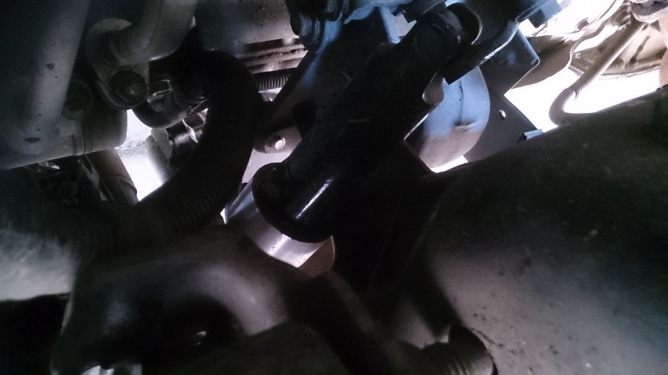

У меня вот как встала

Макс, сделайте мне пожалуйста, или подробный чертёж с номером подшипника.
F470140#25
Сделаю. Мы просто мой делали по "размеру с места" и размеры особо не запоминали.
Ща парням буду точить, то эскиз сделаю и в CADе отрисую потом.
