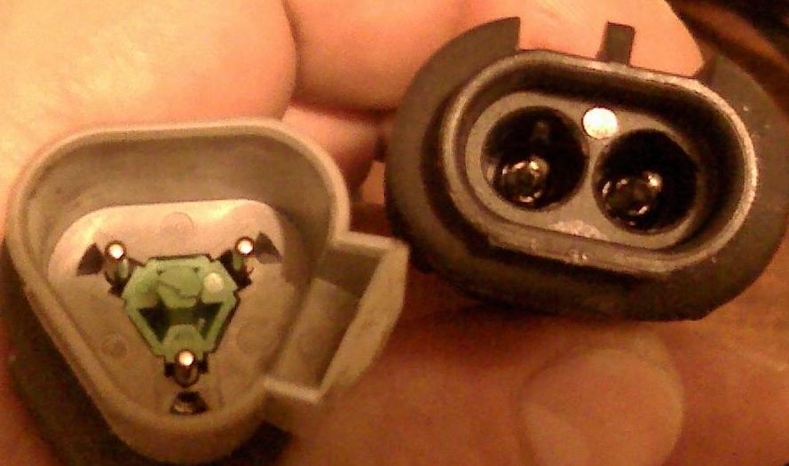

Кто мне скажет, что это за разъём с заглушкой торчит из жгута ЕСМ?
[img size=1000]http://www.dodgeram.ru/media/kunena/attachments/legacy/images/DSC01671.JPG[/img]
Douglas#79
Вот он с заглушкой.
[img size=1000]http://www.dodgeram.ru/media/kunena/attachments/legacy/images/DSC01675.JPG[/img]
Douglas#80
Сама заглушка.
[img size=1000]http://www.dodgeram.ru/media/kunena/attachments/legacy/images/DSC01674.JPG[/img]
VNL64T#81
те что нужны выглядят вот так [img size=889]http://www.dodgeram.ru/media/kunena/attachments/legacy/images/can1.jpg[/img]
п.с выше на фотках владельца доджа в кадр попал блок управления двигателем СМ849 всем у кого таиеже с 2я большими разъемами в ряд по горизонтали можете ничего не искать это именно тот блок что изгатовлен по заказу Крайслера без потдержки штанов истенного производителя двигателя. Если у когото блок управоения имеет другую форму или каличество и расположение разъемов с удовольствием взгляну.
Douglas#82
Мой вопрос звучал так: -Что за разъём с заглушкой выходит из жгута ЕСМ (на снимках стр.4). Кто нибудь ответит?

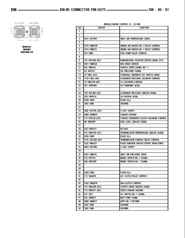

DDD999 писал:
Поднимим тему ещё раз 🙁 за прошедший периуд поменяно : насос в баке , клапан управления насосом ( на тнвд , отдельное спасибо Дмитрию за то, что помог найти за разумные деньги ) Перешита программа у офф.дилера - результат 0 🙁
У меня тут возникла такая мысль.
Машина у тебя 2005 г.в. ?
И я тут разглядывая электросхему (на Додж 2005) которая на сайте выложена натолкнулся на распиновку разъема мозгов двигателя.
[img size=600]http://www.dodgeram.ru/media/kunena/attachments/legacy/images/_____________2005.jpg[/img]
Обрати внимание на 26 контакт.
Возникает вопрос. Зачем мозгам двигателя знать уровень топлива?
Может надо "копать" в эту сторону?
Car-a-puzz#86
не стоит терять время, это только для диагностики...даже при снятом разъёме с датчика уровня машина прекрасно себя чувствует и "мозг" никак не реагирует на отсутствие сигнала

Car-a-puzz писал:
На машине какого года выпуска?
В электросхемах 2006, 2007, мозг двигателя не использует данный сигнал по уровню топлива, в распиновках разъемов он отсутствует.
