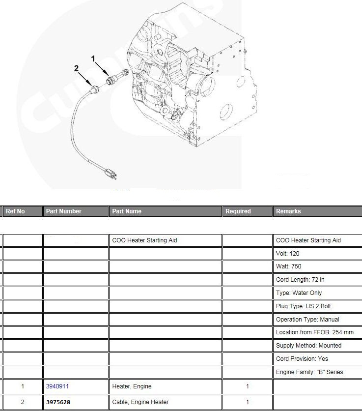

KVB#16
serega пишет:
После пяти лет владения РЕМОМ обнаружил провод идущий из блока двигателя и выходит у передней панели,на конце фишка с тремя контактами типа папа контакты плоские расположены как треугольник,кто знает что это,подогрев? сколько вольт.
По родному вот так, даю вырезку из Каталога Камминз.
Шнурок у кого нет можно приобресть например вот так.
http://ebaytoday.ru/catalog/eBay_Motors/Parts_and_Accessories/Car_and_Truck_Parts/Cooling_System/Other//350496241804-item.html

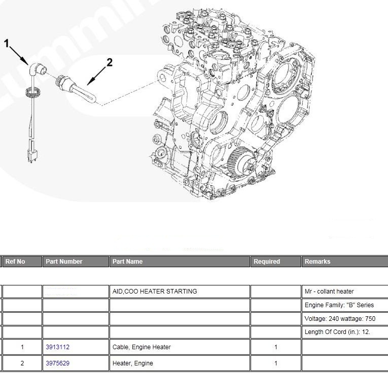

Если у кого есть желание и возможности могут приобрести тэны на 220 вольт и не заморачиваться с преобразователем 220-110 вольт.
Для них вот такая вырезка из каталога
Ну уж переходник с американской вилки на европейскую.... это-уж в магазине купите.

Если даже тена и нет, его можно поставить. Вывернуть заглушку из блока и вместо неё тэн, прикупленный заранее 🙂
Vodyanoy(Алексей)#19
а где тен на 220 взять 🎉
KVB#20
Vodyanoy(Алексей) пишет:
Можно заказать в Камминзе, по кат. номеру 3975629 , цена будет в районе 80$ уже в россии, ну или дороже в зависимости от жадности дилера 😆

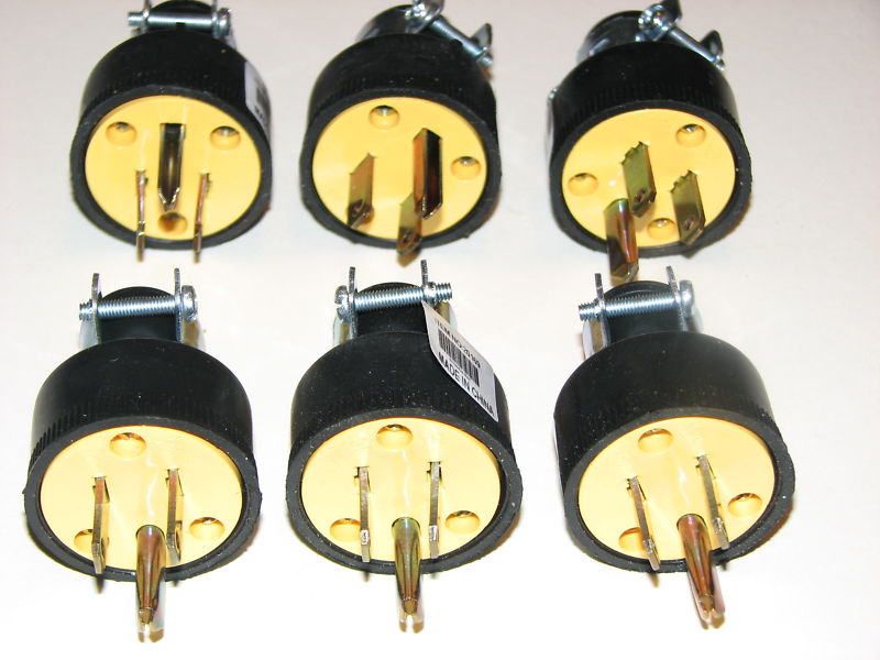

Если кому интересно - я купил себе штилевский трансформатор 220-110 и американские вилки для удлинителя.
Трансформатор стоит в сарайчике рядом с машиной и включен в розетку 220В, а от него с помощью американского стандарта вилок сделан удлинитель, который втыкается уже в розетку подогревателя.
Вилок Степан привез количеством 6, поэтому готов четырьмя поделиться.
Кто желает - пишите в личку.
