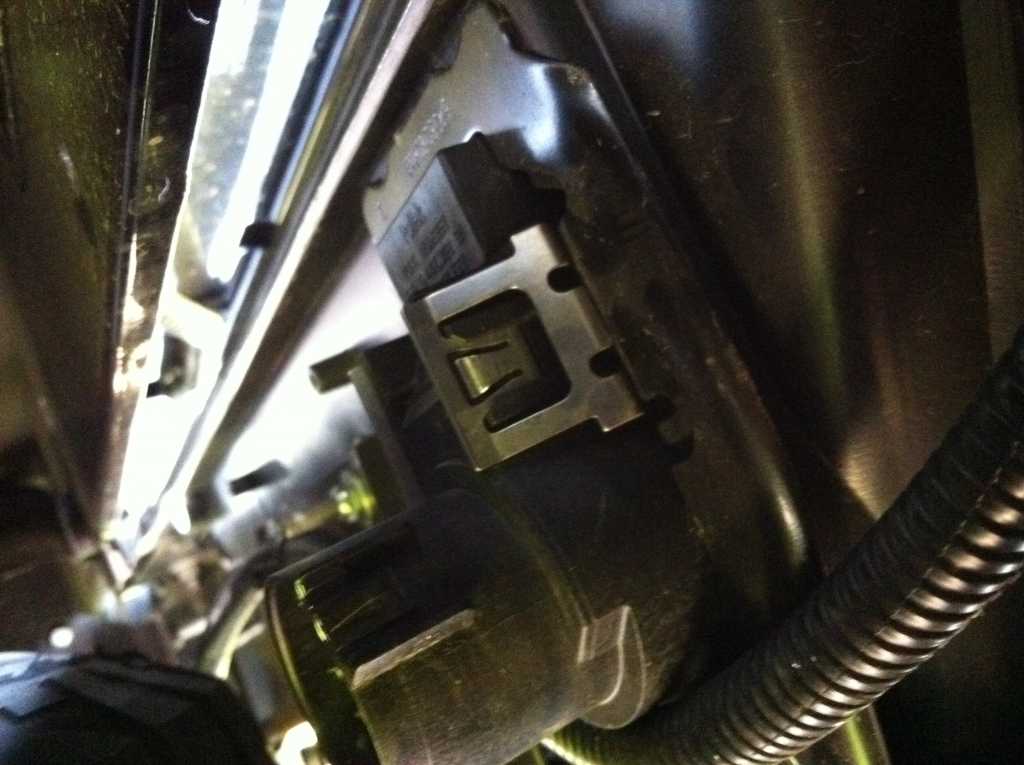

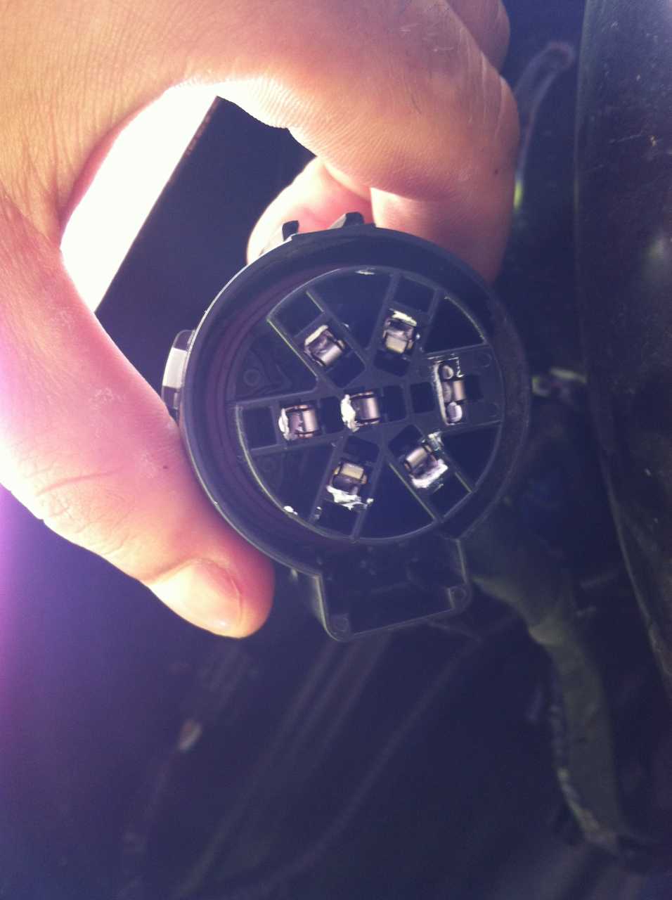

Solarys#19
Значит снял я фишку с розетки родной.Провода желтого я там не обнаружил.Я так понимаю что потроха двух розеток висят на одном жгуте.Т.е подключатся придется к 7ми пиновой розетке,а не к 4х пиновой.Есть у кого схемка

А зачем было залазить в розетку с обратной стороны? 😳 Конечно там будут провода других цветов - ведь этот жгут относится к проводке трака.
Обозначения же пинов семипиновой розетки указаны снаружи, прямо на крышке розетки, и соответствуют схеме которую я привел в этом посте - http://dodgeram.ru/index.php?option=com_kunena&func=view&catid=7&id=128257&Itemid=226#128298.
Значения пинов четырехпиновой розетки также должны соответствовать стандартным и хорошо видны по фотографии, приведенной в том же посте. Там и цвета и значения. В крайнем случае всегда можно проверить лампой-контролькой.

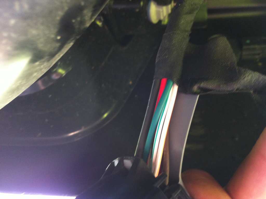

Solarys#21
Дак нет у меня отдельных подходящих проводов к маленькой розетке.А с обратной стороны потому что номером перекрыт доступ к розетке.Завтра полезу с тестером,искать эти 4 провода
