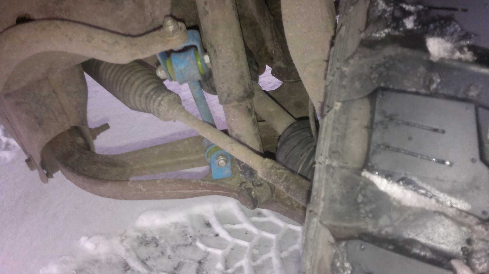

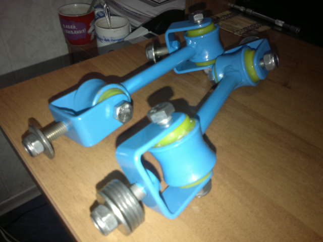

Резинок полиуретановых на стойки стабилизатора хватило на пару месяцев, опять в хлам.... 😏
Сейчас тестирую вот такой девайс:
По тестам - отпишу... пока около недели поездил, вроде тишина... 😜

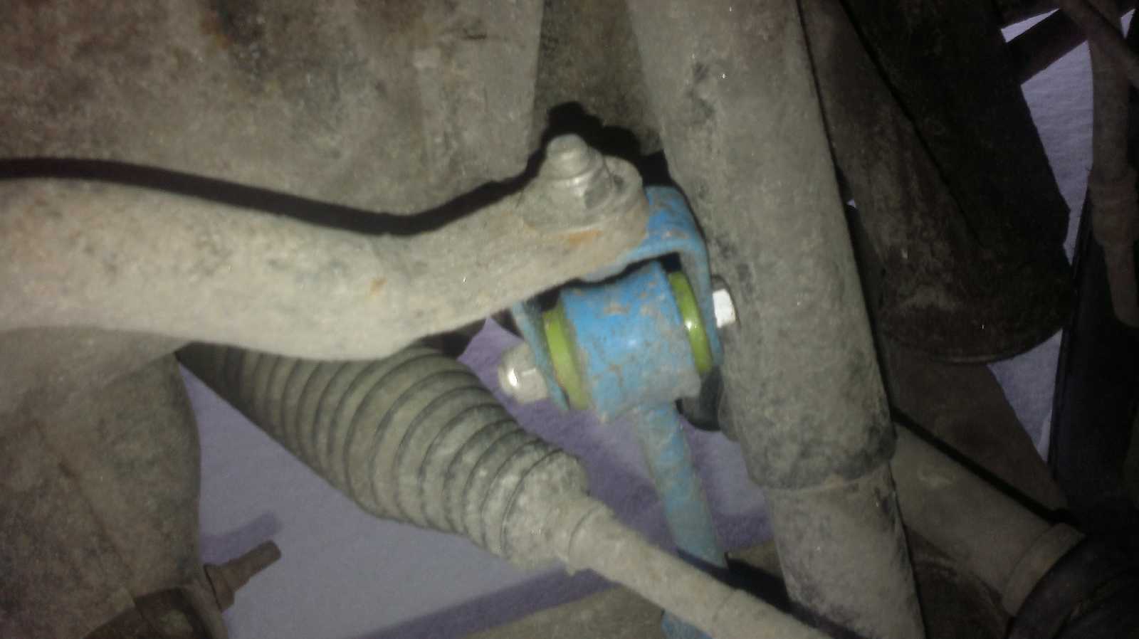

servikk#89
Не, не ходят.., порвало нижние П-образные проушины... сейчас вообще без них катаю, готовлю проект на ШС-ах....
Леонид#90
Сергей а под нужным углом ли оно было установлено? Я думаю нижняя часть должна быть параллельно сайленту рычага, чтоб работали синхронно вверх вниз. Или я не прав? Может от этого и порвало. С виду конструкция надёжная.

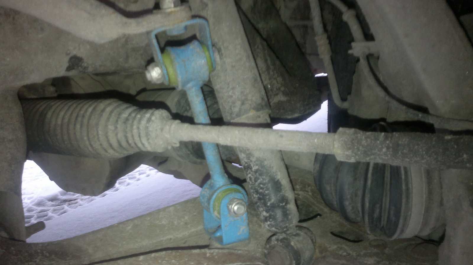

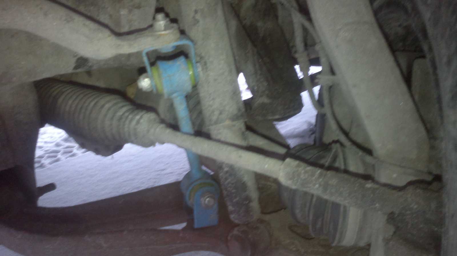

servikk#92
Да, углы были верные, но только два - горизонтальный, соосно сайленту рычага и верхний у стаба - перперпендикулярно... но там еще и отсутствует соосность вертикали мешду отверстием в рычаге и отверстием в стабилизаторе... 😜
ЗЫ: кстати, на фото видно, что параллели сайлентов внизу не выдержаны, это как раз и обусловлено тем, что нет соосности по вертикале, а сайлент так не выгнешь, а если и выгнешь, то это тоже не надолго... было выбрано максимально свободное состояние установки с минимальным напряжением на сайленты... по асфальту ходили без нареканий, но диагонального вывешивания на бездорожье они не выдержали...
