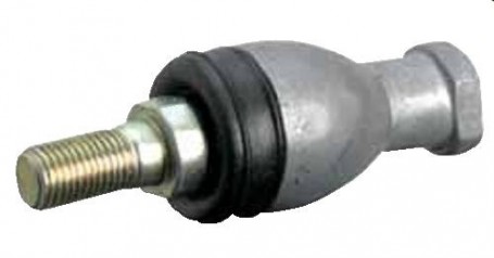

поставлены такие

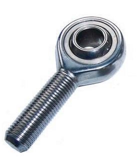

в рычаг установлен такой
соединены через конусную шайбу, чтоб оба шарнира могли работать.
понимаю, что колхоз.
поэтому думаю, что реанимация родных стоек с помощью таких
правильнее будет. В принципе, отпилить старый убитый шарнир и, нарезав резьбу установить такой, более верно. И что еще немаловажно, заменяемость этих шарниров в случае поломки экономически и технологически не напряжна.

Яша, так что за девайс последний?? Номер фирма производитель?? Я бы тоже заморочился, только вот не отпиливая старый шарнир со старой стойки, а изготовив новую резьбовую палку, с трубкой одетой сверху, в которую будут уператься шайбы, резинки и все это гайкой сверху как в оригинале. 😏
ЯШа#32
servikk пишет:

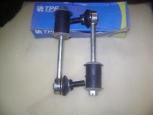

В общем восстанавливал передние стойки два раза.......в обоих случаях прошли до стука 1500-2000км........заказал вот такие......в посте хвалили.......посмотрим!!!как проходят отпишу!
Вопрос по установке......есть тонкости или просто прикрутить и вперед?

Можно поподробнее сфотографировать нижний узел который заменяет шар, если можно чертёжик от руки, не до конца понимаю как оно реализовано. Наклон просто за счёт резинок и отверстие овальное или круглое? И вопрос ко всем! Стойка работает в одной плоскости? Если так то действительно шар не нужен а достаточно толстого резинового демпфера. Фактически можно будет использовать любые отечественные комплектующие РТИ и из железок со строй магазина ( как и сделал Максим - Морпех), вся проблема в этом шарнире, как его реализовать?
Вот фотки.......по ним видно что нижние соеденение (нижние втулки - где у родных шар) крутится в разные стороны там снутрипод верхнюю втулку в металле сделан полушар..........и обратите внимание что нижнии шпильки для крепления к рычагу имеют уклон.........плюс ко всему на стабах наклейки которыми нужно при креплении установить стаб определенной стороной (как раз для этого и шпильки сделаны с уклоном)!!!

вот еще примерные замеры нижнего крепления и наклона шпильки кому надо!
