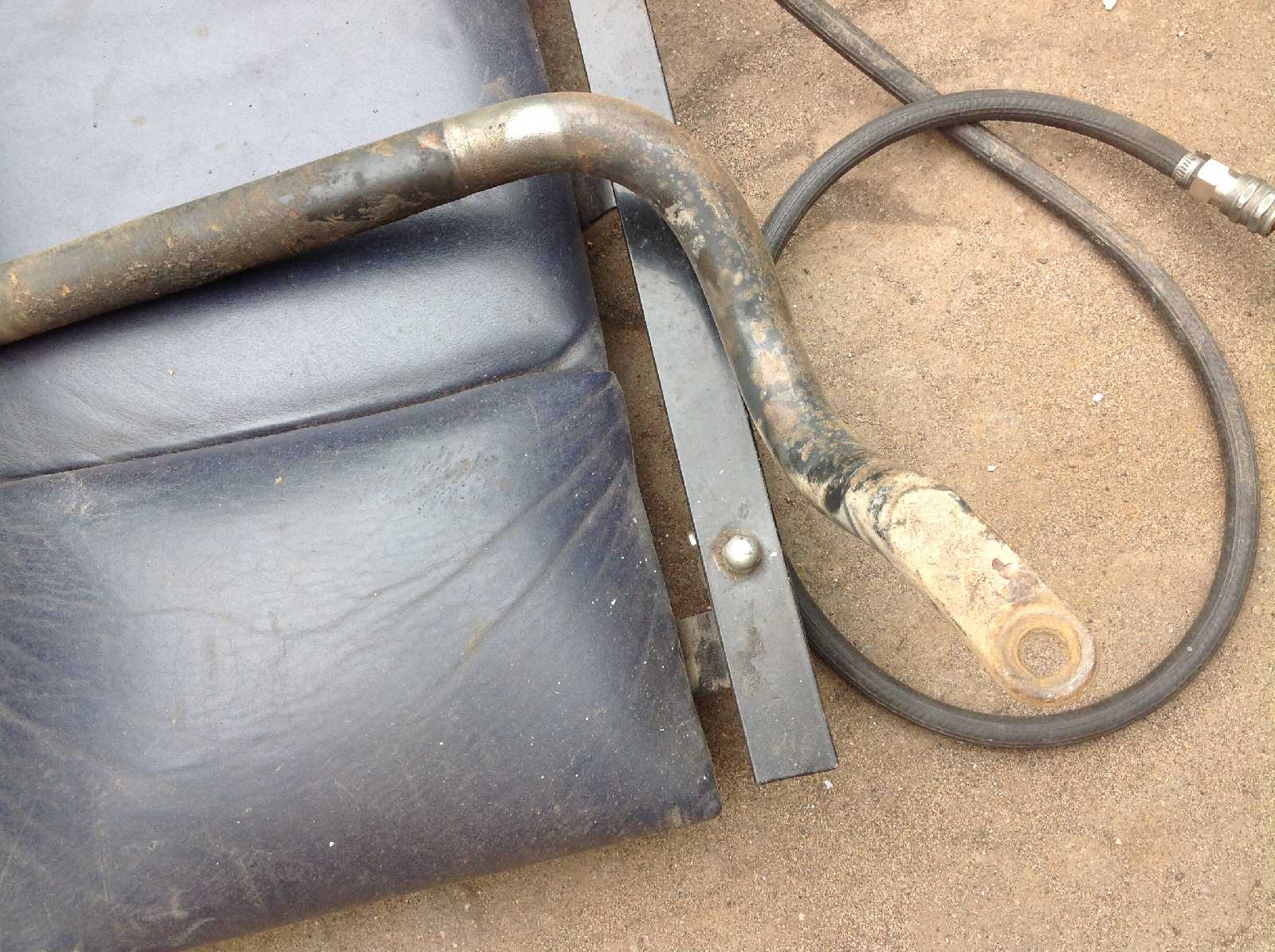

я немного понял что ты хочешь ......учти что эта конструкция будет ходить только по одной оси.......а в той что я купил сам шток ходит в нижнем креплении во всех направлениях так же как и шаровый родной!........если бы можно было сделать видео то я бы выложил!!!

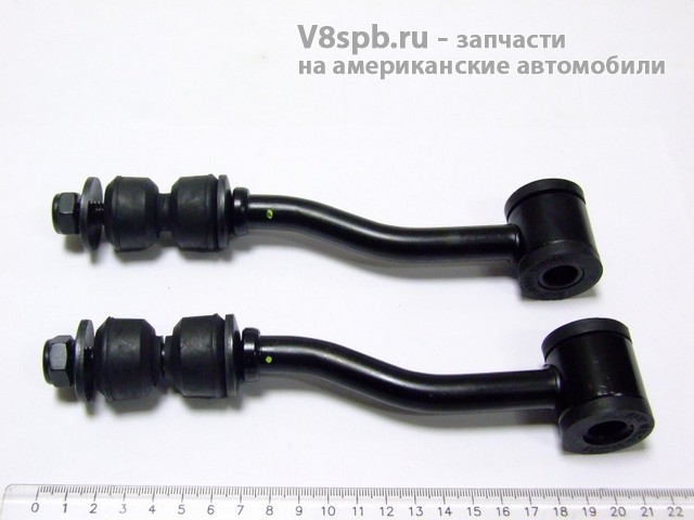

Нашел более похожие... Практически без переделок встанут, только кронштейн изготовить и к рычагу прикрутить...
5451038B Райбестос... Ценник в районе 2,5-3 тыра.

Нашел по 600р., заказал для экспериментов)))
Применяемость JEEP Cherroke до 01 года....

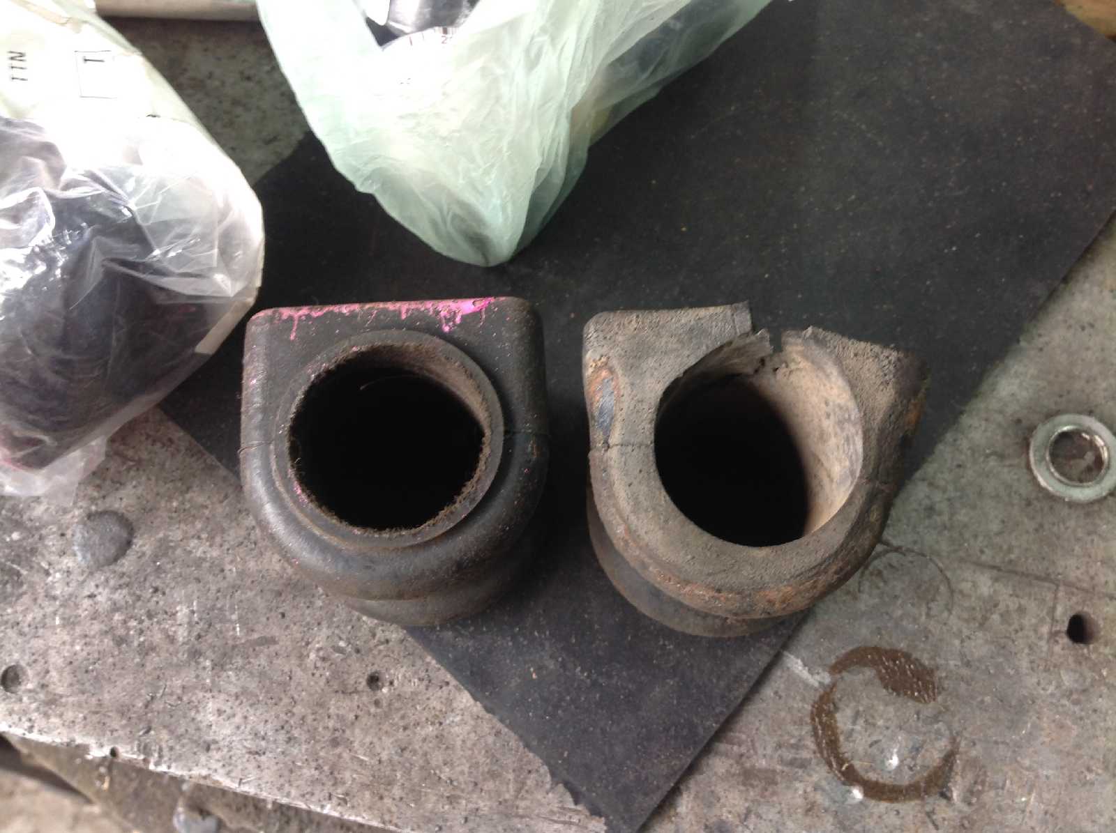

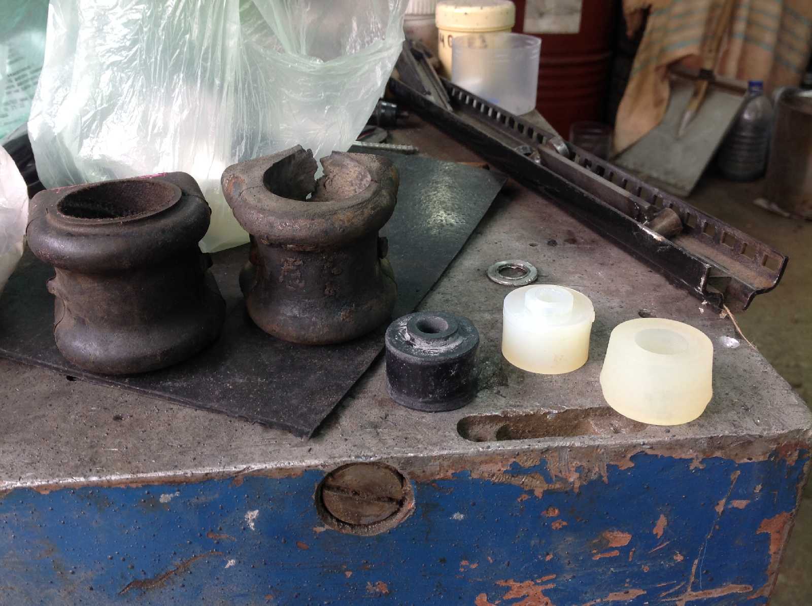

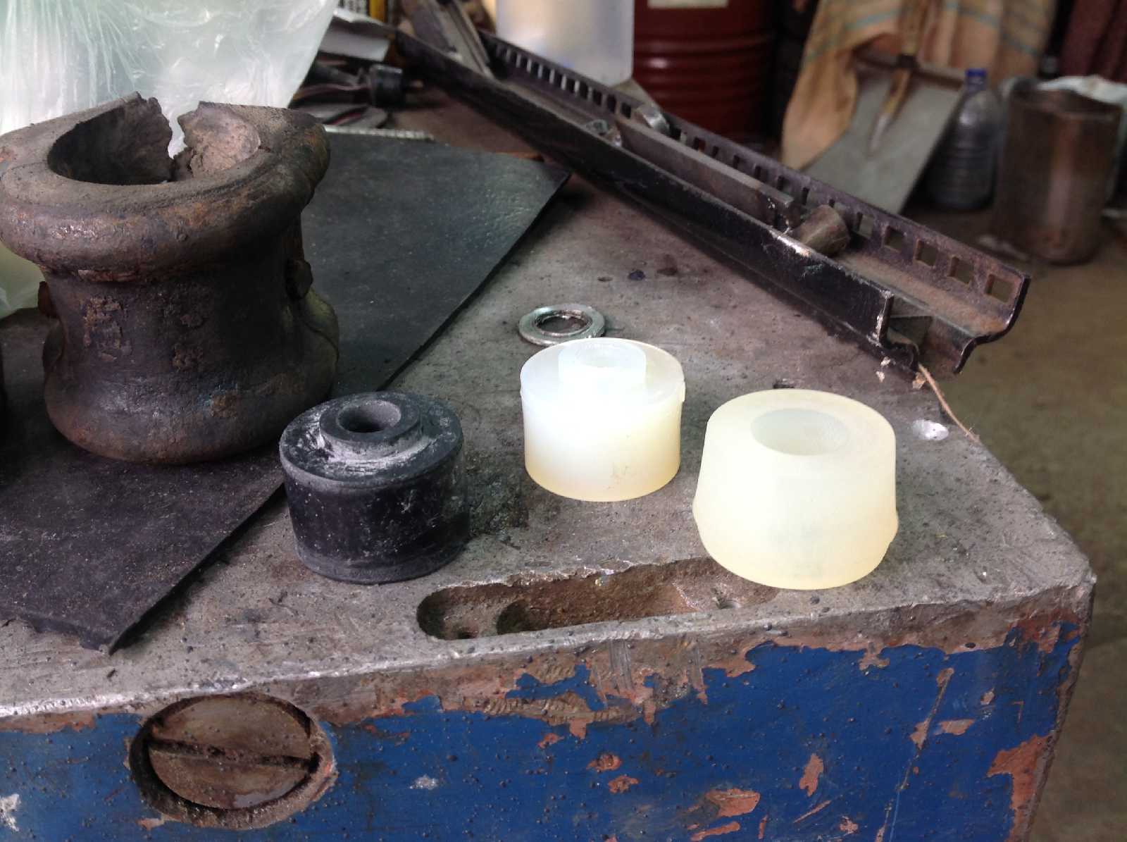

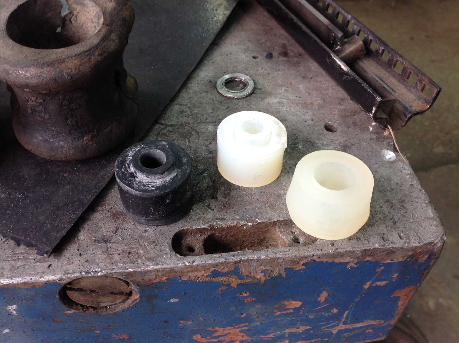

И так сегодня в гараже был побежден стук в передней подвеске путем замены резинок стабилизатора... Как и говорили выше, "родные стойки стабилизатора не убиваемы" так и оказалось, они живые... Вдрыск разжеваны были резинки крепления стаба к раме, и "блинчики" на стойках стабилизатора, как советовали выше, были заменены на полиуретан, а так же нижние резинки амортизатора, так же на "волговские" полиуретан... Подвеска затихла, ни гремит ни чего, за исключением "болячки" в рулевой рейке, но это уже другая песня..)))
Резинки стабилизатора были куплены оригинальные...

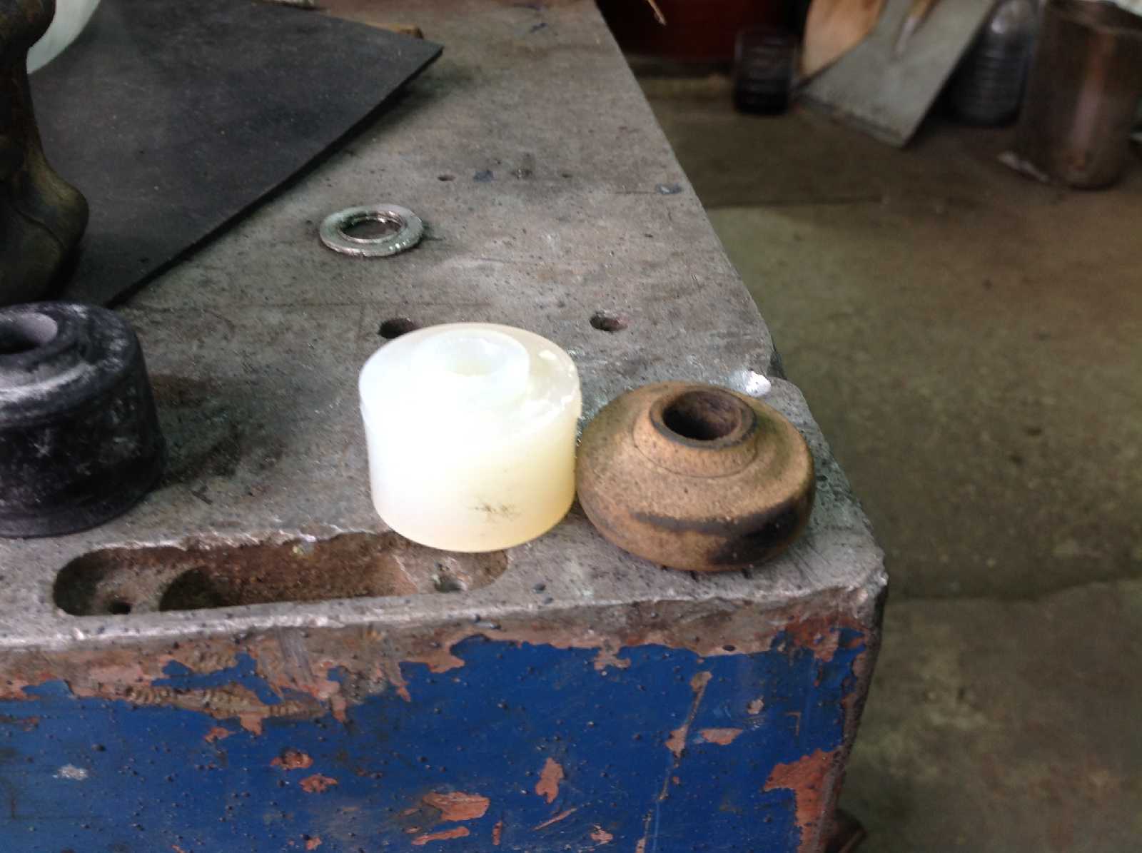

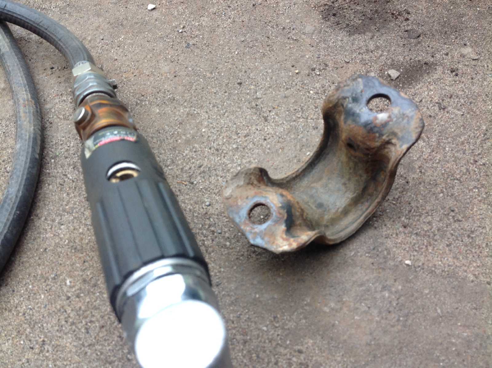

Еще немного фото деталюшечек)))
