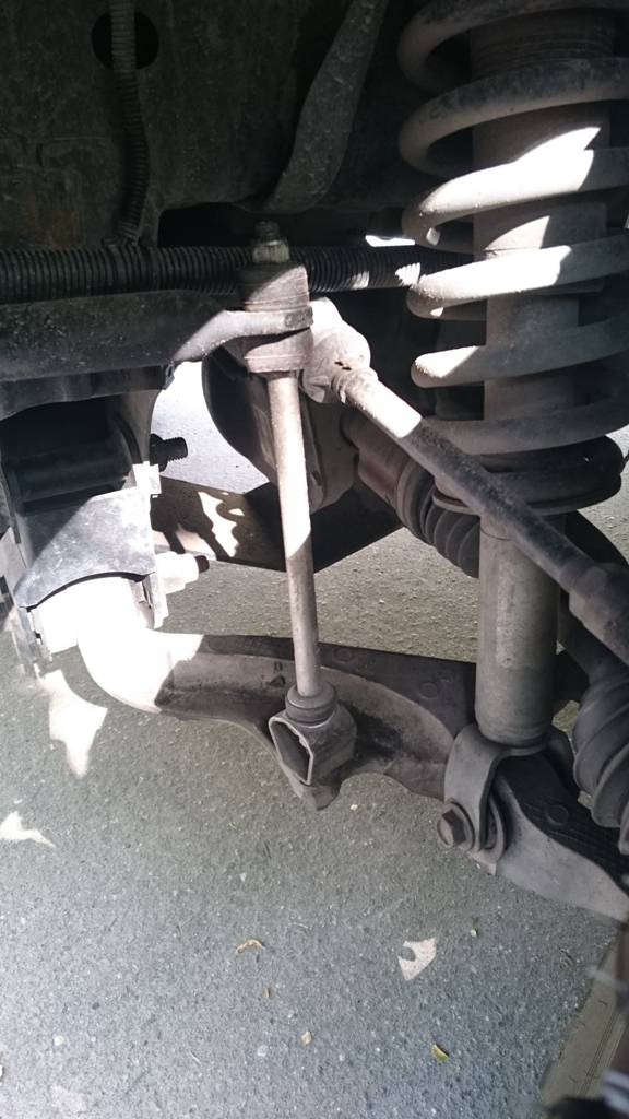

николай#19
отремонтировали стойки за 500р штука...........втулки синие были изношены сильно поэтому вылили из полеуретана новые(желтые на фото)........пока пробег 1000км полет нормальный.........сколько проходят отпишу!!!!

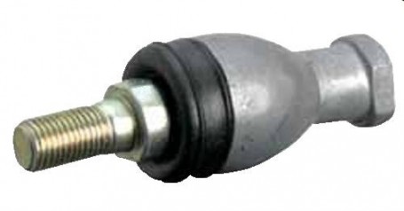

ЯШа#23
собрался попробовать модернизировать родную стойку, сделав сьемный шарнир.
пока не тороплюсь ибо поставил волговскую стойку вместе с шарнирным подшипником. 2000 км полет нормальный.
а на родную стойку думаю поставить такой:
