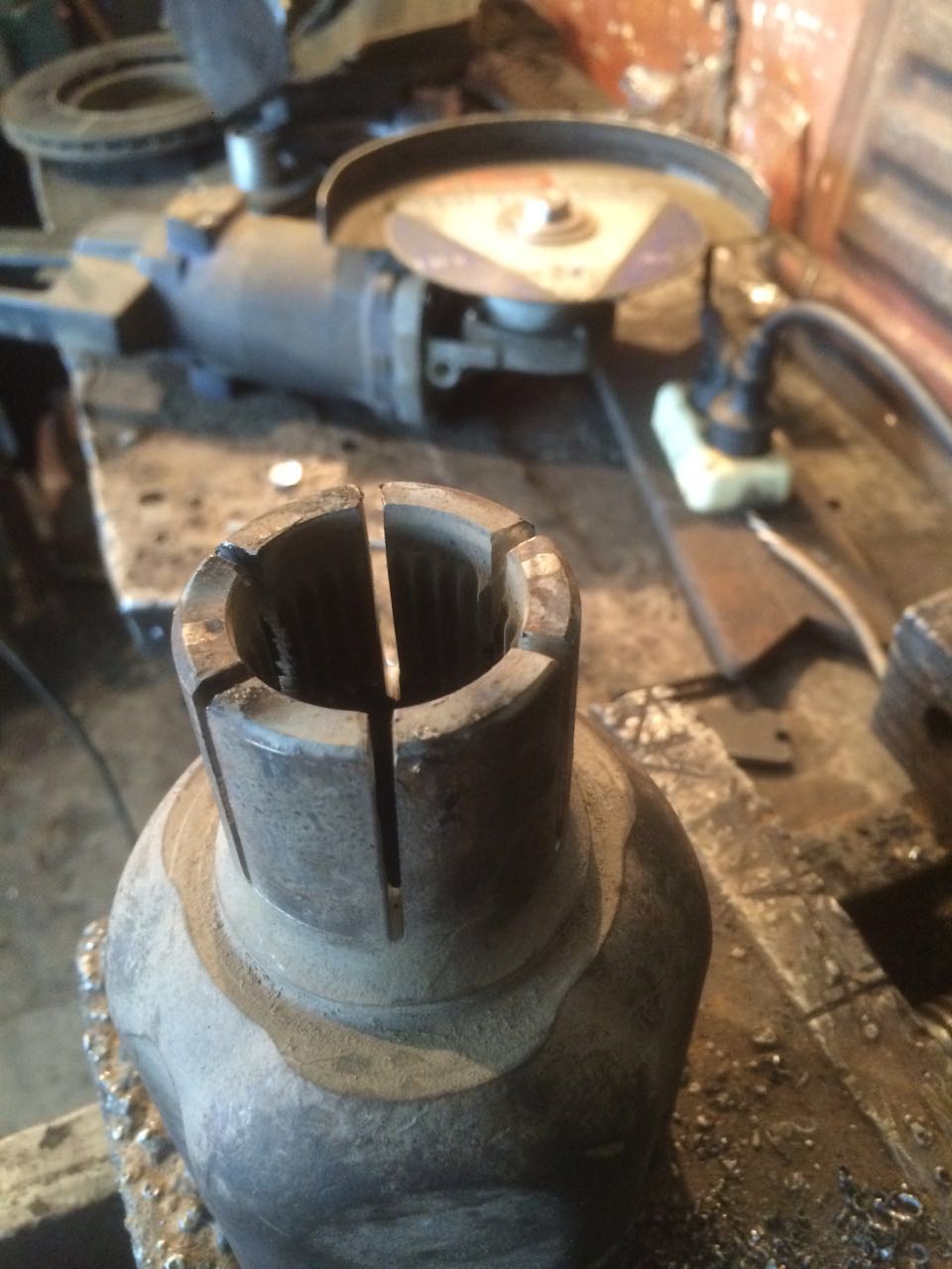

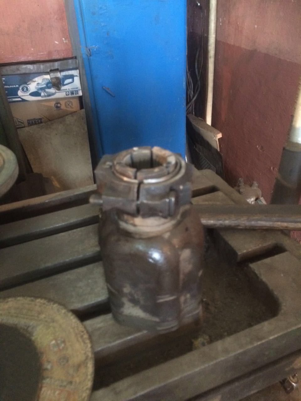

Артем, а точно ли при притормаживании звук пропадает? Было подобное и на старой машине и на новой, и на обеих проблема была не в направляющих.
С большой вероятностью болтается колодка в суппорте, ее металл немного вальцуется и появляется люфт(это чаще сзади), или характерное бряканье издает внутренняя граната на валу входящим в коробку(пробовал менять и вал и шрус- эффект овно и к тому же дорого 🙁 ), обматывали толстой фольгой шлицы- реально помогает :blush: В итоге решили проблему так:
Сверлить гранату бесполезно, а болгаркой режется.
Это обрезанный нижник шатуна от классики, хорошо получилось, больше тут люфтов не будет никогда.
пс. На фото машина 14 года с пробегом почти 50к километров. Для 1500 от 06 года это тоже годиться.

servikk (Сергей)#15
panzerwagen пишет:
Интересное решение, а как балансировали?? Он же там крутится постоянно... 😕
А это нагрузка на вкладыш, в котором полуось вращается... Или я не прав?? Я без сарказма, просто интересно...
panzerwagen#16
Сергей, взвесить обе половинки, часть шатуна подгоняли под вес нижника, это все условно конечно, но бряканье просто заело до такой степени, что приварить готов был!!!! 😈
Биения там нет, дисбаланс очень не значительный, если вообще есть, да и радиус не большой.
Зато какая благодать ехать с открытым окном и не краснеть за своего барашка))
П.с. Вот зачем они(хруслер) так сделали??? Нельзя было как у всех что-ли? 😕

Да не за что 😉 А замена палки и/или привода много не даст, у меня на 2007г болталось меньше чем на новом(!!!) 2014, заменили на новый оригинал, и как брякало, так и осталось. Ну может чуть меньше...
скорее всего бренчит колодка в суппорте, можно попробовать поджать пружинные пластинки которые прижимают колодку к суппорту!
Юрий, да, пробовал поджимать и новые заказывал, правда не оригинал, это конечно помогает, но не надолго. Там колодка немного меньше становится, чем посадочное место и начинает брякать. У себя наварил посадочные места колодок и обточил по месту, чтобы без люфтов в суппорт вставала, там совсем чуток нужно. Уже порядком проехал, скоро уж колодки менять))

panzerwagen#21
servikk (Сергей) пишет:
panzerwagen пишет:
Спасибо огромное, взял на заметку, а то надоела подвеска на кочках брякать, практически все поменял, а стук не уходит... Хотя с правой стороны и палка и привод новый....
Александр.
Простите, что не в профильной теме, но все же интересно, так как хочу то же так сделать:
1. Шатуны от классики, я правильно понял??
2. В шатуны ставили вкладыши, если да, то какого размера (номинал, ремонт 1/2/3)??
3. Думаю сделать 4 пропила а не 6, как у вас, есть мысли в "за" и "против"?
Спасибо.
Сергей, да шатун от вазовской классики, вкладыш есть, размер не знаю... Думаю по ремонтным подгонять перебор 😂 , Идеально подходит шатун от 6G63 митсу. но болты там тоньше гораздо, поэтому к вазовскому шатуну прихватили вкладыши и затянули, там садится все четко.
Сделайте 4, думаю будет то же самое, На каленых болтах мелкая резьба, вы все равно их притянете.
Andrey47rus#22
С ШРУСом интересное решение
Расскажите ,как поживает конструкция?
сколько проехал? в каких режимах?
panzerwagen#23
Andrey47rus пишет:
Андрей, здравствуйте.
Третью машину уже так сделали, остальные, как время обслуживания подойдет, тоже сделаем так.
Конструкция эта поживать плохо не будет, там около 760 оборотов всего при 120 км/ч. Рекомендую!
Пермяк#24
panzerwagen пишет:
Andrey47rus пишет:
Доброго всем здоровья! Столкнулся с такой же проблемой!!! RAM 1500 2013 год пробег 90 тыс. Подвеска брякает, как ведро с болтами, да и с точки зрения опасности оказаться без полного привода (а уже привык и давно) не айс! Так вот ползал по просторам инета и оказалось, что это не только наша, но и пендосовская проблема (почему они ее до сих пор не решили не понимаю), но я не об этом. Я о вашем решении. На первый взгляд очень интересно и оригинально, но....
1. Каков пробег у машин, на которых сделан такой апгрейд и наблюдения хозяев?
2. Хомут зажимает "розочку" наглухо или с возможностью движения по шлицам?
3. Не будет ли это рвать гранаты, т.к. изменение подвижности в шлицевом соединении увеличит осевую нагрузку на гранаты?
Задаю вопросы не из праздного любопытства, а дабы последовать вашему примеру...
Заранее спасибо.
servikk#25
Ну, я тысяч пять уже проехал после апГрейда - нормально всё...
По поводу нагрузок и люфтов - лучше, когда люфтов нет, меньше изнашивается соединение...
По поводу продольного хода ШРУСа на кочках - он обеспечивается внутренним ШРУСом - там есть продольный ход.
