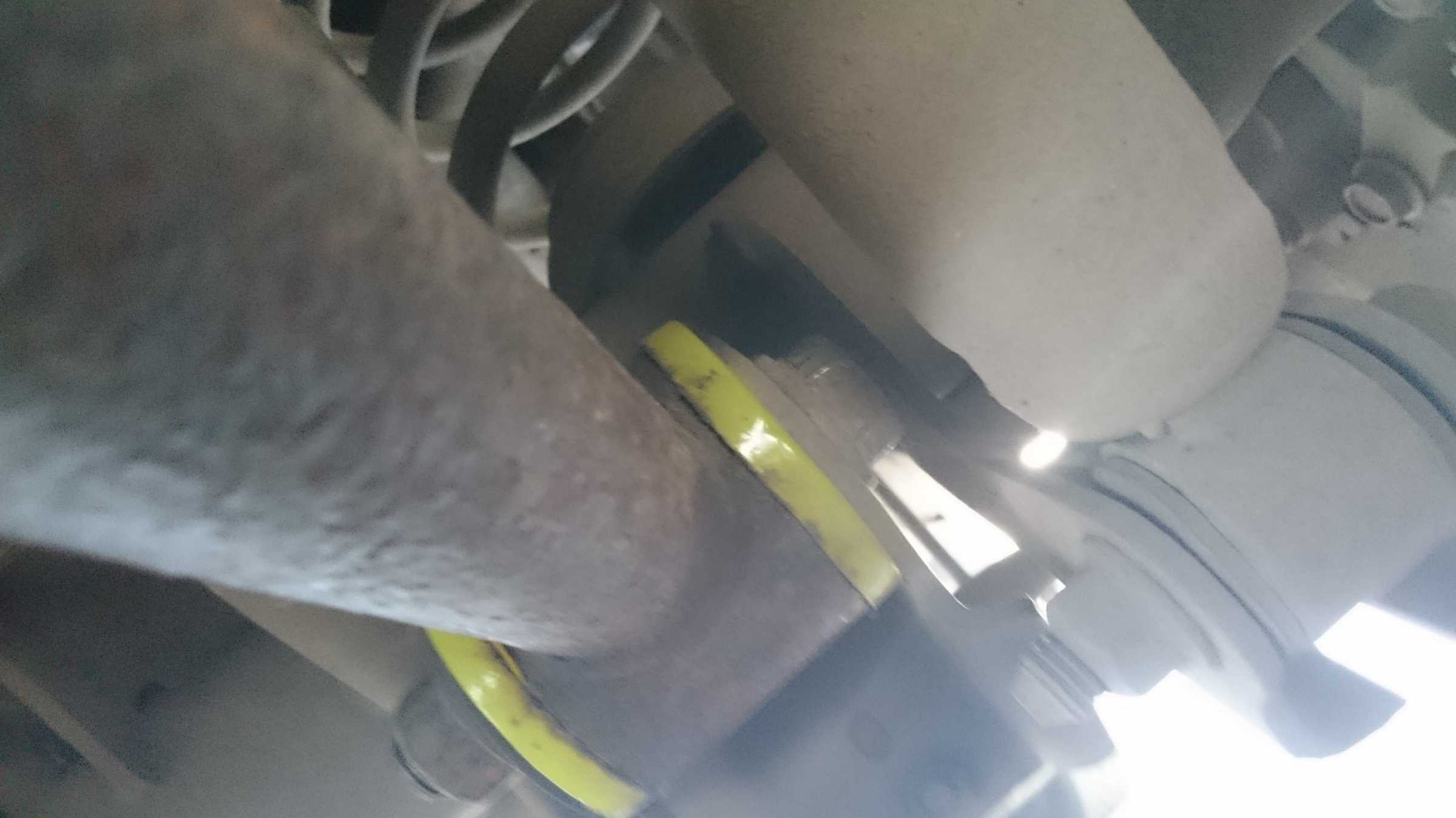

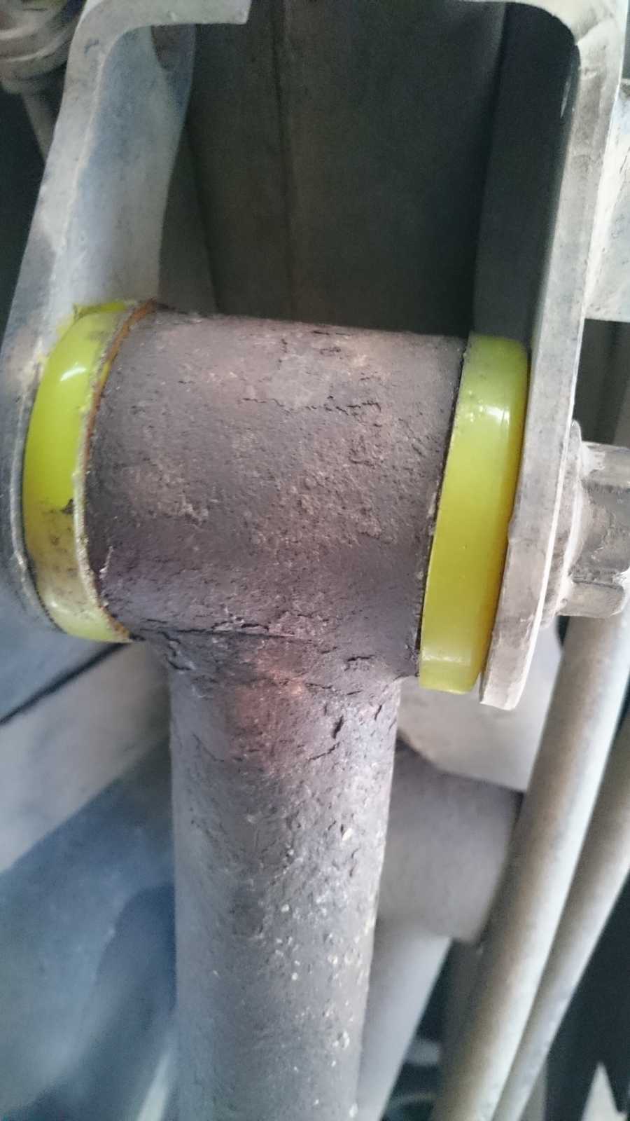

Уважаемые владельцы автомобилей Додж РЭМ 1500 09-12 г. - для Вас немного полезной информации:
При нашем участии (уговоры, угрозы и прочие формы воздействия 🙂 ) Михаилу (nitro) удалось добить тему с задними продольными рычагами (пока нижними).
Были изготовлены и инсталированы (запресованы) полиуретановые сайлентблоки взамен пришедшим в негодность. Что получилось - видно на фото. Первый опытный комплект установили Михаилу, второй есть в наличии. Мастер, который все это изготовил - божиться на 2 года гарантированной эксплуатации 😉 Цена вопроса видится в районе 6000 руб. за рычаг. Членам Клуба 10% скидка. Возможна поставка сайлентблоков отдельно.
Доброе.
Дорогие Друзия Вы миня простите пойжайлуйсто, что вмешиваюсь в Ваш добрый разговор.
Но мне тоже хочется вставить 0,5 копейки в данную беседу. Ибо эти 0,5 копийок внесут в Ваш бюджет бОльше экономии , чем если я промолчу в тряпочку и про себя по хихикаю.
Сайлейнтбоки сделаны отменно и втулка сделана ( или подобрана ) очень качественная и достойная во всех отношениях.
Но во всем этом есть толи недосказанность либо недофотографированность. Вы спросите , Тема что ты имеешь ввиду?
Я отвечу. Это фтулки. Фтулки желательно сделать с неиким выступом за сайлент блок. Буквально на 0,5 мм ( как и мои 0,5копеек)
Чтобы при затяжке болтов затягивалась бы именнно втулка и только она. Иначе если она будет чуть утопленна и будет зажат сам салент блок , то со временем ваши рычаги будут свами разговаривать на своем скрипучем языке. И Вы этого не сможете ( языка) понять. И может со временем даже самораскручиваться болт с гайкой. Но это будет зависеть от плотности полиуретана.
Так то Дядя Дима можно попросить , чтобы токорь сделал эти фтулки ( железные которые) буквально на пол мм с выступом. И тогда можно затянуть таааак что больше ни когда там люфта и не появитьс.
Пишу из жизненного опыта.
Еще раз извините за беспокойство и надоедливасть. ( да в магазе Точка Опоры ) можно чтото подобное подобрать . Качественно делают.
Низко кланяюсь и желаю доброй и полезной эксплуатации Ваших любимых коников.
С Уважением. 🙂
Kostia#30
У меня стоят такие рычаги спереди снизу. Блоки-полиуретан. Втулка заподлицо. Люфтов и скрипов нет. И не запрессованы, а плотно вставлены (от руки). Как вы полиуретан запрессовали?
nitro#31
Вставлю и я свои 5 копеек.
По пунктам.
1. Еще раз извините за беспокойство и надоедливость. ( да в магазе Точка Опоры ) можно что-то подобное подобрать
- Подобное подобрать не удалось, в связи с чем и было принято решение об изготовлении. К тому же подборки могут боком выйти.
2. со временем ваши рычаги будут с вами разговаривать на своем скрипучем языке.
- О скрипе вопрос поднимал, скрипеть они будут в одном случае, если плотность полиуретана 65 единиц и выше, но это не наш случай, тем более скрип может образовываться от вращающихся движений что в данном случае не возможно, ко всему при прессовке используется смазка.
3. Втулки желательно сделать с неким выступом за сайлент блок. Буквально на 0,5 мм ( как и мои 0,5копеек)
- Втулки утоплены совсем немного, сделано это именно для того чтобы при стягивании болтом в данном узле не было никаких люфтов, т.к. данный узел идет на разрыв и плотность важна. Тем более при стягивании упор таки идет во втулку.
P.S. Мы не первые и не последние для кого это все делается специалистами, фирма не первый год этим занимается и подход достойный, а занялся я этим лишь из за одного нет желания платить за то, что не стоит таких денег, в результате цена ниже в два раза.
Ну и фото на моем авто, скрипов никаких нету. 🙂

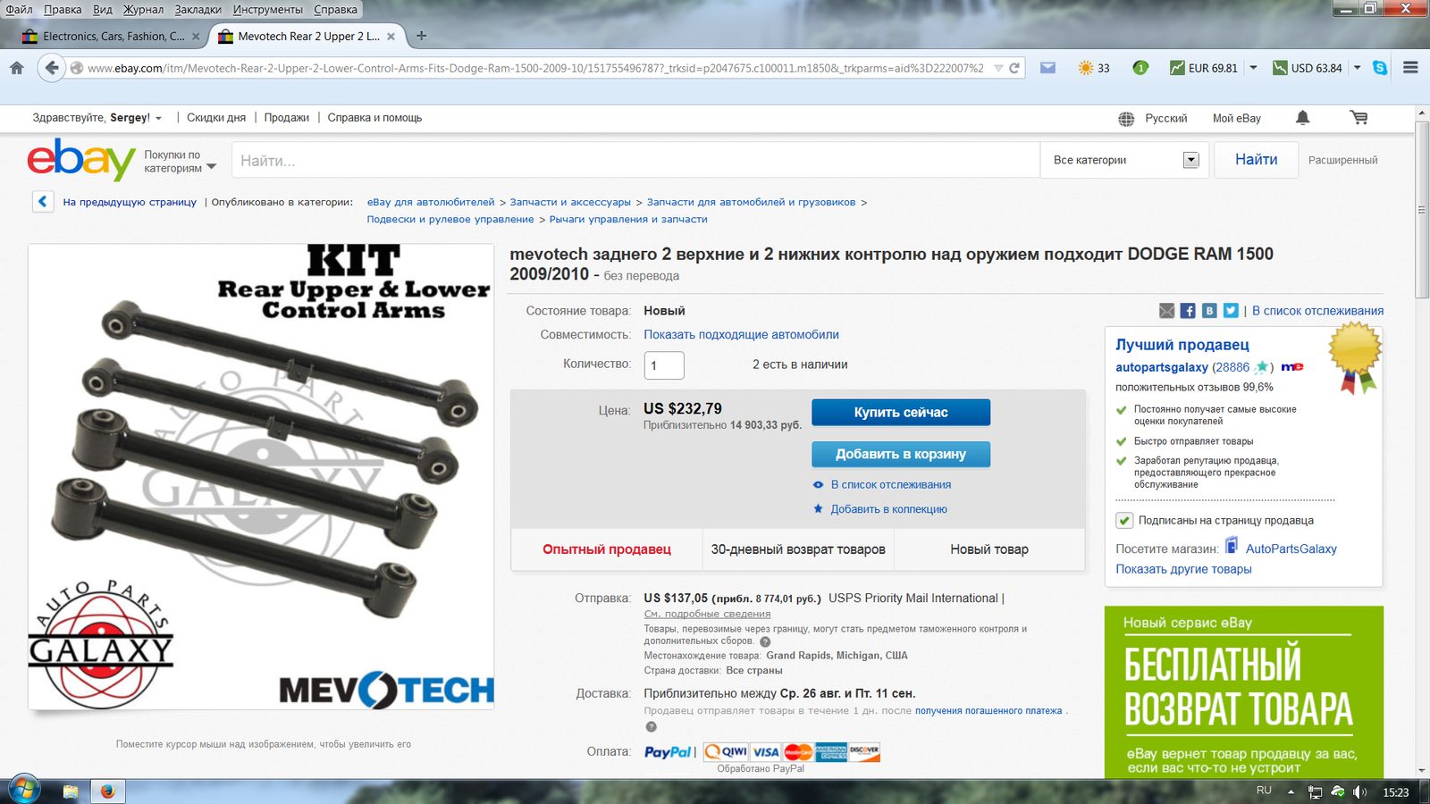

veled323(Сергей)#43
Тема создавалась для того чтобы найти замену оригиналу более дешевым способом , вот альтернатива оригиналу
2015-08-0815-23-07.png, что то делать здесь должно быть дешевле минимум в два раза

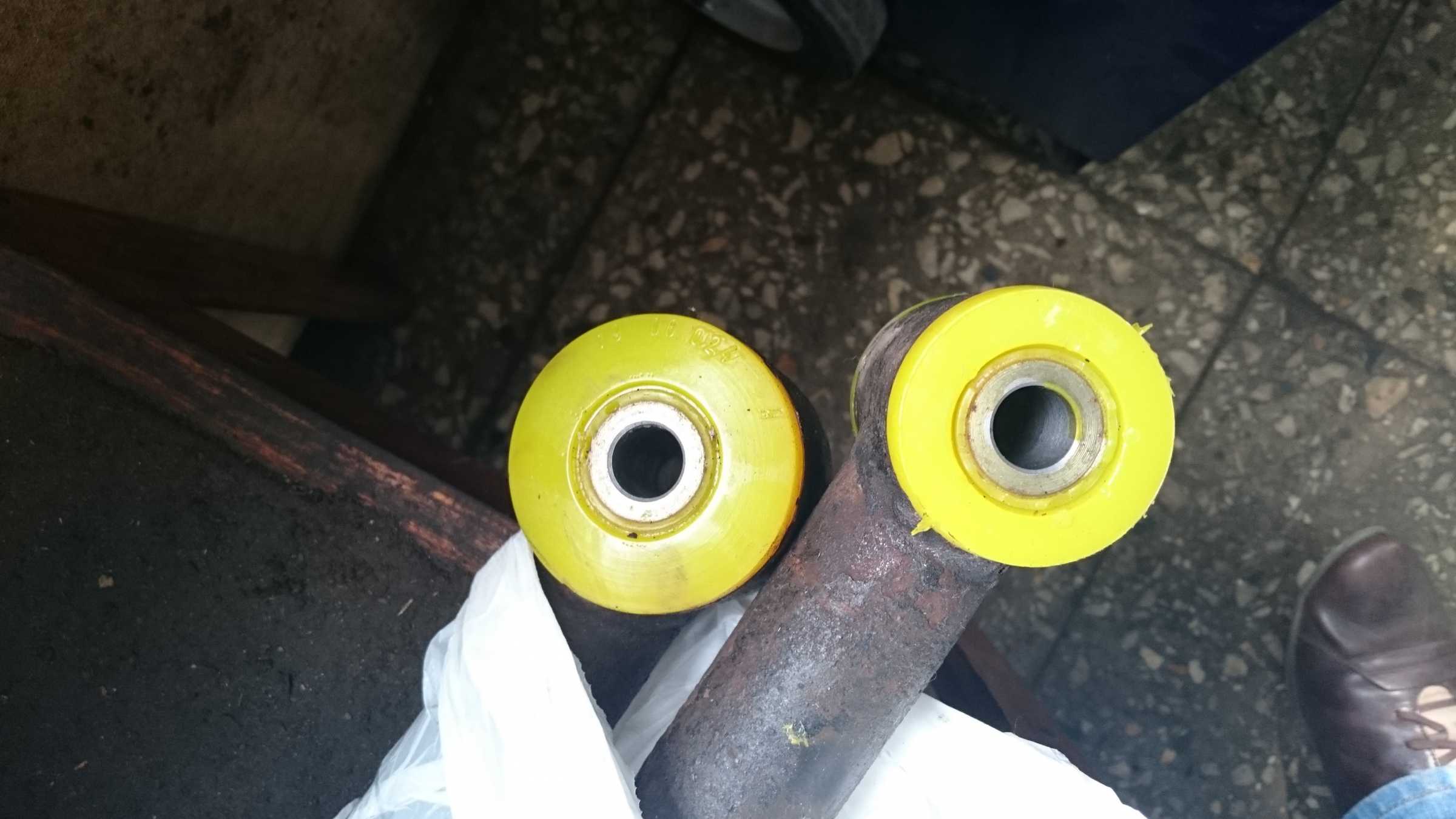

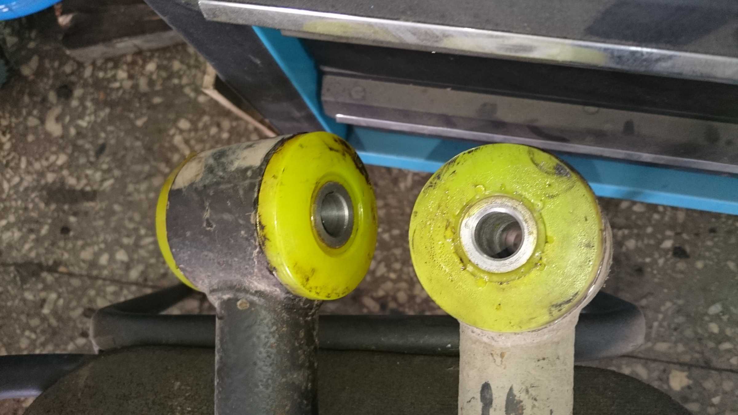

Dim Ok#44
Немного доработали новую партию.
Есть в наличии: в рычагах и отдельно
На установленных машинах ходят - пока нареканий нет. 🙂
Tagar#45
Если не коммерческая тайна, можно озвучить размеры изделий?

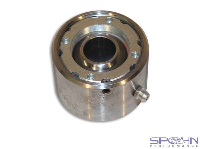

veled323(Сергей)#46
Нашел совсем дешево ,но хочу попробовать вот такие
Миха#47

veled323#48
Это на ебее нашел, они отдельно не продают ( я с ними неделю переписывался и 10 мин. по телефону общался) продают рычаги там ценник не очень где то 180$ пара рычагов + доставка почти столько,можно зайти на их сайт и посмотреть .
Кажется такой "shohn perfomance"

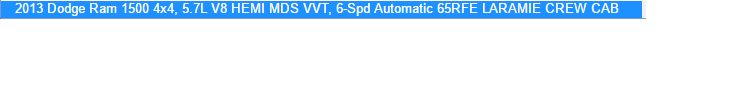

long#50
Юрий пишет:
Подниму тему.
Ram 2013 г, , пробег перевалил за 100 000 км и САЙЛЕНТБЛОКИ ЗАДНИХ НИЖНИХ РЫЧАГОВ
требуют замены (так посоветовали на сервисе).
Варианта два:
1. Покупать сайленблоки из полиуреана и перепрессовка:
цена комплекта от 6500 до 8600 (то что нашел)
Но не нашел отзывов владельцев, которые эксплуатируют машины с такими сайленблоками.
Очень интересует износостойкоть, морозоустойчивость и комфорт при движении по нашим Российским дорогам (то ли едешь, то ли плывешь по волне между скал 🙂 ).
2. Покупать оригинальные рычаги (это вариант подороже, но голову не надо ломать с перепрессовкой и качеством сайленблоков) :
- везти их из США - с доставкой выйдет примерно баксов 300 (плюсом можно кинуть правда Втулки переднего и заднего стабилизатора и они поедут уже бесплатно, а цена в полтора - два раза будет дешевле чем в РФ)
- взять здесь (и даже нашел оригинал и всего по 7800 р за шт)
Но вот с рычагами встает вопрос по part number.
У меня на рычаге номер такой же как и в каталоге: 04877161AA
На сайте : http://www.mopardealerparts.com/productSearch.aspx?searchTerm=04877161AA
Выдает два номера : 04877161AC и 04877161AD
04877161AD - по проверке подходит под мой автомобиль:
Но решил уточнить и сбросил им на электронку запрос с вином авто, подойдет ли эта деталь или нет.
И вот чудо - менеджер ответил (до этого игнорировали), но вот номер он посоветовал с другой последней буквой: 04877161AE
(4877161AE is the correct part number for the rear lower control arm for your vehicle's VIN. )
Как раз с этим странным номером я и нашел рычаги по хорошей цене.
Может, кто подбирал себе на 2013 год эти рычаги и имеет информацию.
Просьба - поделиться.
Данные авто на который подбираю рычаги.
Купил себе у http://dodgeram.ru/community/3759dim-ok/profile сайлентблоки из полиуритана.
Запрессовал сам.
Качеством доволен.
Пока проехал только 6000.
Дальнейшая эксплуатация покажет что и как.
