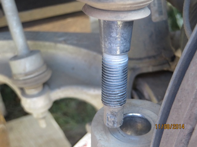

Суппорт гремит на направляющих (номер 8 на Вшей схеме).
Мне их протачивали и на девали резинку.
Но грохот подвески после этого остался.
Скорее всего гремят назатянутые шаровые и рулевой наконечник.
Недавно взялся менять аммортизаторы, а шаровые почти откручены.
Уже набиты посадочные места и конуса.
Протянул вроде- грохот исчез. Слегка проявляется.
Нужно еще тянуть. Или уже менять шаровые, рулевой наконечник и цапфу.

Поехал в сервис, сказал посмотрите шаровые, наконечники. Подтянули почти на оборот, пол-оборота. Машина стала собранной.

Поменял вчера две верхних и две нихних шаровых, и втулки переднего стабилизатора. Так вот езда на авто приятно радует, но всеровно что есть при проезде мелких ямок и неровностей на гравейной дороги, что-то отдает в руль. Поменял рулевую рейку, отпишусь, надеюсь пропадет стучек))

Забрал сегодня с сервиса Крайслер.
Заменили масло в редукторе, забили смазкой гранаты (G-Energy), подшипники пока менять не стали (нет в наличии, заказали на будущее из Италии).
Выехал из сервиса, и опять все по старому: в руль бьет и при торможении и троганье что то долбит аж снаружи слышно.
Вернулся обратно, и поехали кататься с мастером. Убили полчаса и вроде нашли причины.
1. Тормозные колодки перегреты, схватывают видео местами. Тормозит вроде ровно, но сильный звук из-за проскальзывания по диску. У них на Гранд Чероки то же самое на 3000 км на дилерском было.
2. В руль бьет из шлицевого соединения рулевой колонки которая в салоне. Заглядываем под руль и в 30 см от пластика вниз видим это соединение. Похоже оно алюминиевое и сидит на шпильке. Ложишь на него руку и водишь руль в лево-право и чувствуешь биение. Лечить будут возможно засверливанием насквозь и сквозной шпилькой.
Но это будут делать во второй половине сентября, когда сам уеду надолго, так что расскажу результаты не скоро.
Пока так поезжу - эксплуатации не вредит сильно.
И еще одна новость: ставили на место колесо, срезало шпильку. Шпилька оказалась не закаленной, ее проверили на оборудовании и охренели. Гайка намного закаленнее... Должно быть наоборот.
Ребята с сервера сказали что Мопар уже давно ловят на косяках и китайских запчастях плохого качества. Похоже отсюда ноги растут и у шпилек, и у подшипников в гранатах...
