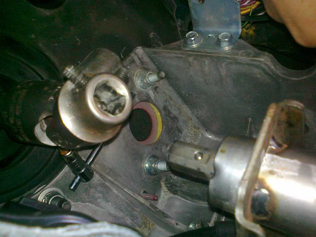

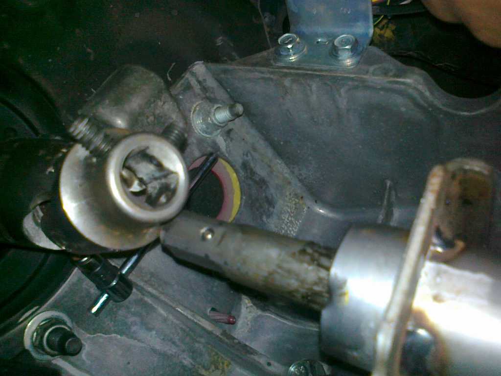

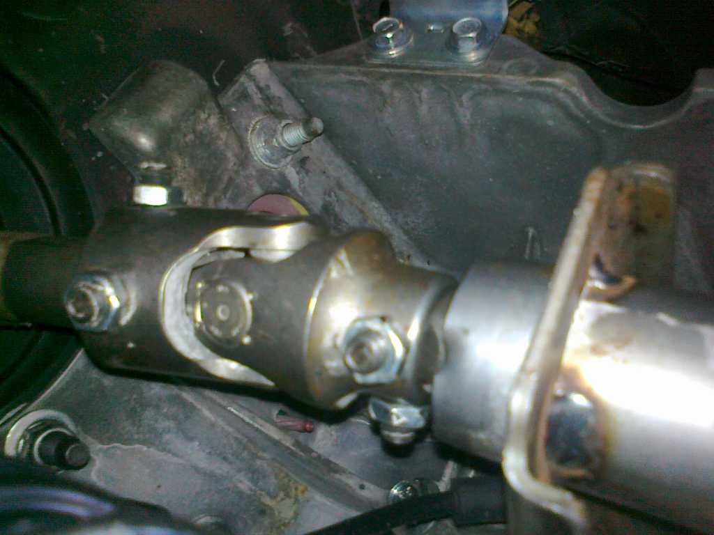

Снял руль , дотянул болт на руле , изменения отсутвуют. Смотрю дальше и понимаю , что засада между рулем и крестом. Теперя , как я понимаю , там тоже присловутое телескопическое соеденение с пласиковыми направляющими в виде шлицов.И сидя на одном и томже месте происходит выработка . Это я почерпнул по рулевому валу (родному, под капотом ) снял , поставил ,стук пропал. А через полчаса начинает по маленьку вылазить. Вот в рулевой колонке один в один та же ситуация. Мой метод борьбы был прост. Я отсоеденил кресты и вал руками запихнул внутрь.А потом рулевой вал (часть которого под капотом) , предварительно расслабив соеденение, тоже дотянул до рулевой колонки. Результат , я подозреваю, будет не долгий , год , два. Но все же. Он (результат ) появился и очень даже приятный. Стук пропал. И Это Так Суперски. 🙂
Для тех , у кого не стоит Боргессона. Этот метод можно тоже попробывать. Т.К. вариант следующий это полная разборка и опресовка , как говорилось выше (на других страницах).Но это гимморно. Так то попробуйте сначала этот способ , а уж потом с опрессовкой , но в опрессовке непонятен способ разборки рулевой колонки и вытаскивания рулевого вала. Но там все гораздо будет дольше держаться. Ну а если рискнете, то надо Вам решатть вопрос о фиксации рулевого вала (который под капотом) , чтобы он обратно не сполз в разбитые шлицы. А так есть большая вероятность , что избавитесь от стука сразу в двух шлицевых соеденениях . При установленом родном рулевом валу. Вопрос только , на долголи???
Вот здесь, как стало. Если , просто давить руками.
А вот здеся, как было.
А вот это , как стало.. Можно больше или меньше.Вам решать.
Это всего лишь , один из вариантов этого гадского люфта. Но вероятность , что и у ВАС дорогие друзья это есть , очень высока.

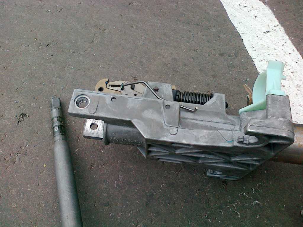

Привет. Опять я. Стук все таки появился вновь. После всех танцев вокруг рулевой колонки . Купил бэушную от 1500 2007 года . И разобрал ее , чтобы понять суть вопроса. В итоге вот фоты.
Вот на этих двух боковых болтах (они выкручены ) и держится верхняя часть рулевой колонки.

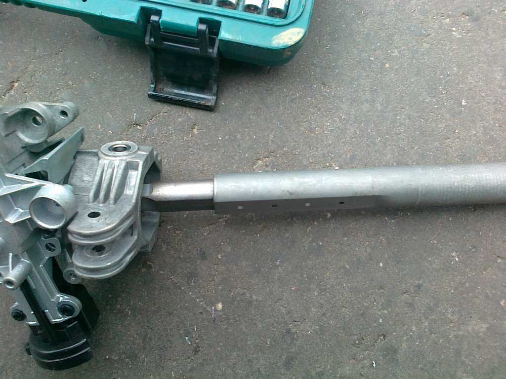

А это и есть верхняя часть рулевой колонки с вытащеным рулевым валом Вот в этом , то валу и есть люфт. У меня покрайне мере он просто рукой вверх и низ ходил. А на валу (фото) он вообще очень туго ходил . Лечение только одно . Дополнительная пресовка этого элемента. Я опресовку произвел молотком . С двух сторон обстучав сильно и точечно .

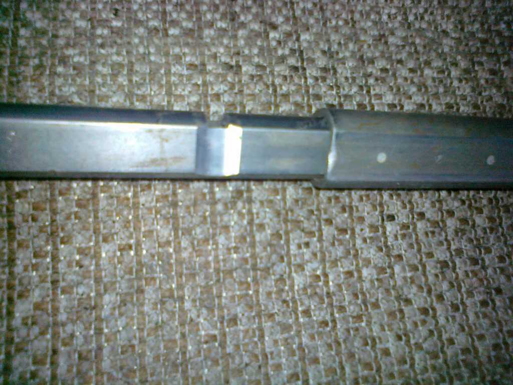

А это сам вал внутреняя его часть . В выемке (их там таких две ) пластиковая прокладка , по кругу . У меня они частично отсутствовали. Собрав все в обратном порядке. И поездив по Лыткаринским кривым (объездным) дорогам (быстро) . Могу сказать , что пока все тьфу тьфу тьфу.
