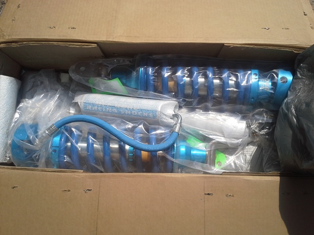

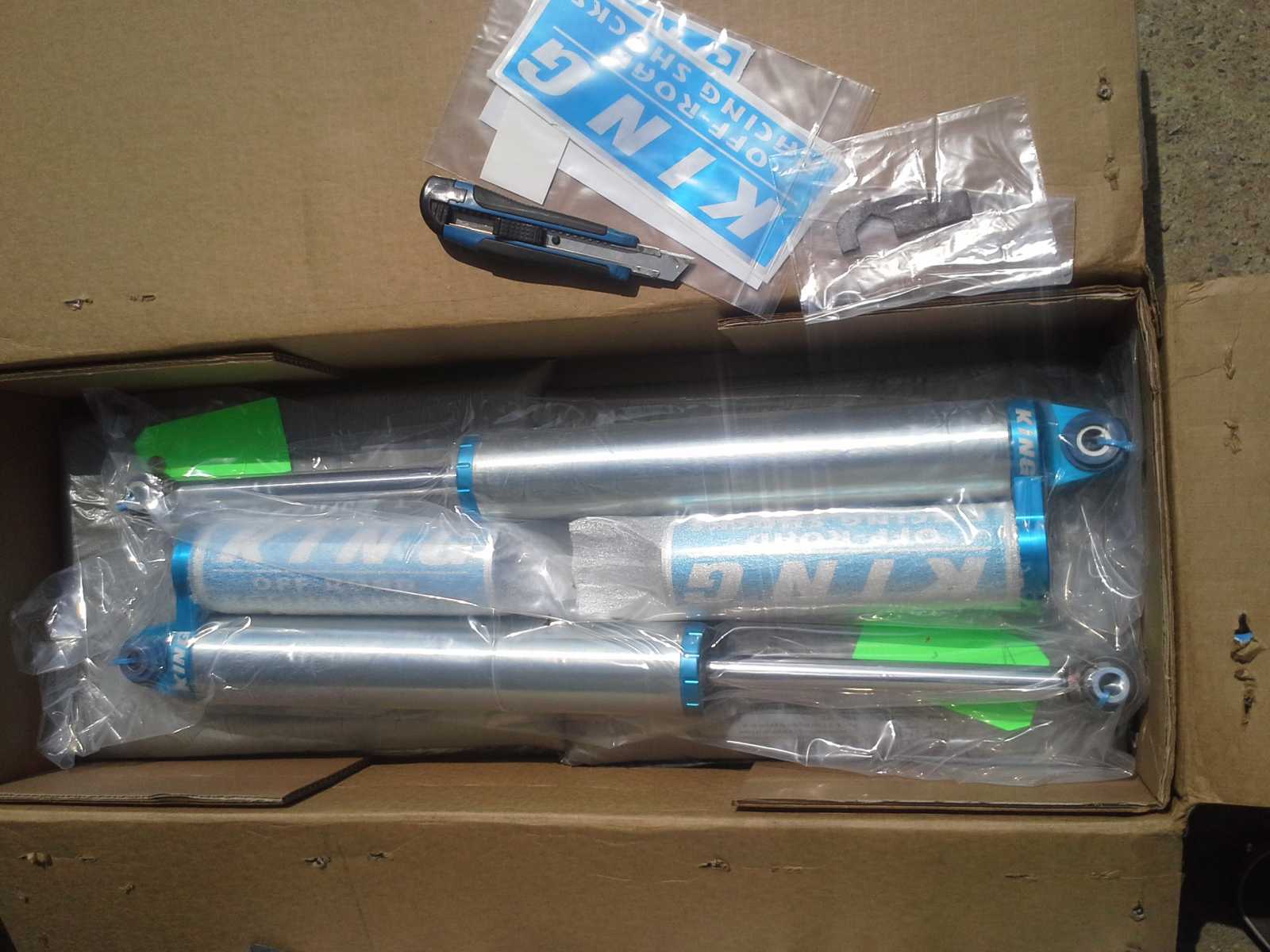

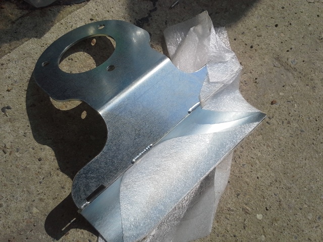

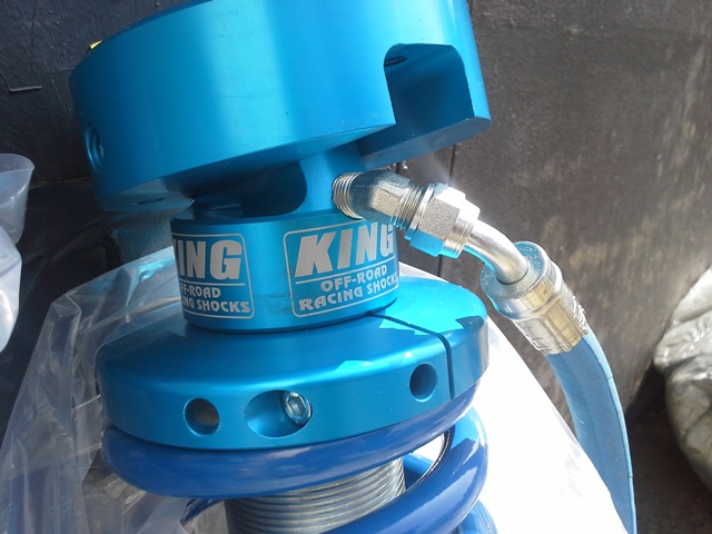

Пришли наконец Кинги на мой 1500-й. Спасибо Антару!
В комплекте сами амортизаторы в сборе с выносными рессиверами, кронштейны и хомуты для крепления последних, инструкция по монтажу и наклейки. К каждому изделию прикреплена зеленая бирка, с надписью правый, левый. Вопрос о лифте переда решен просто и надежно. Верхняя упорная тарелка двигается по резьбе вниз, поднимая перед. Фиксируется путем затягивания болта под шестигранник. Можно регулировать лифт прямо на автомобиле, вывесив перед и стянув пружины стяжками.
Буду пробовать устанавливать через неделю - отчет выложу.
