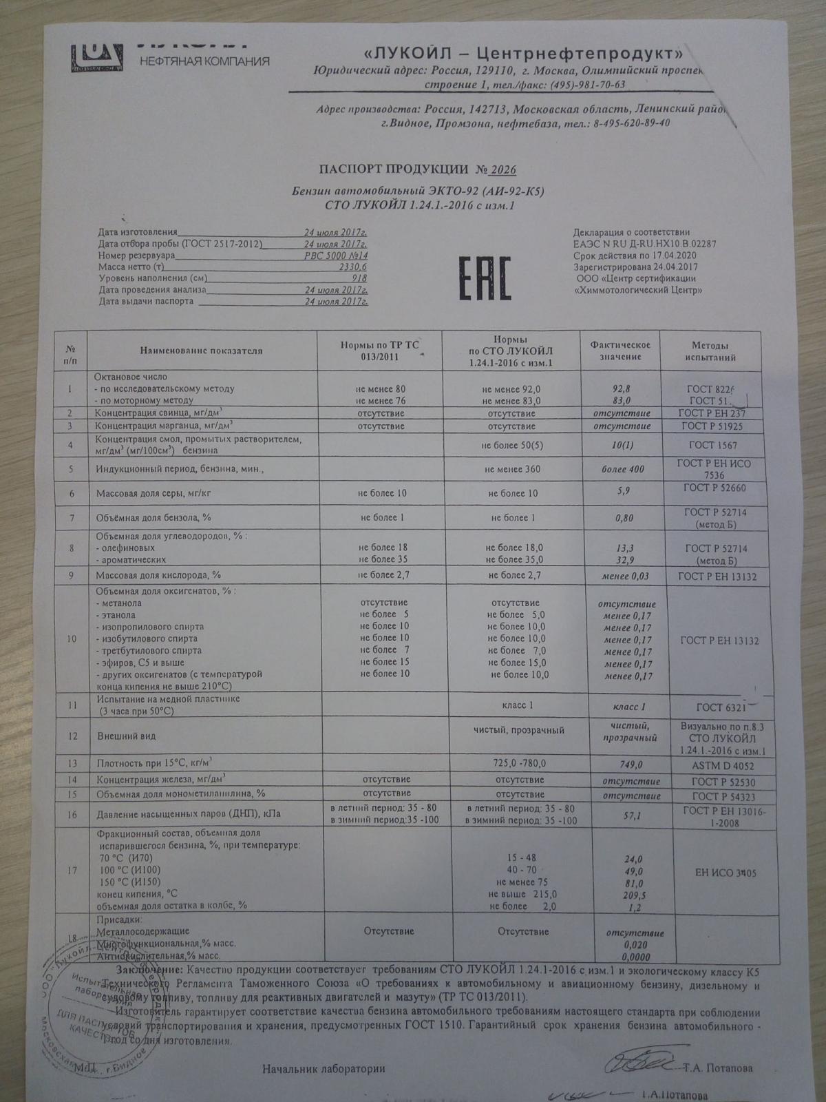

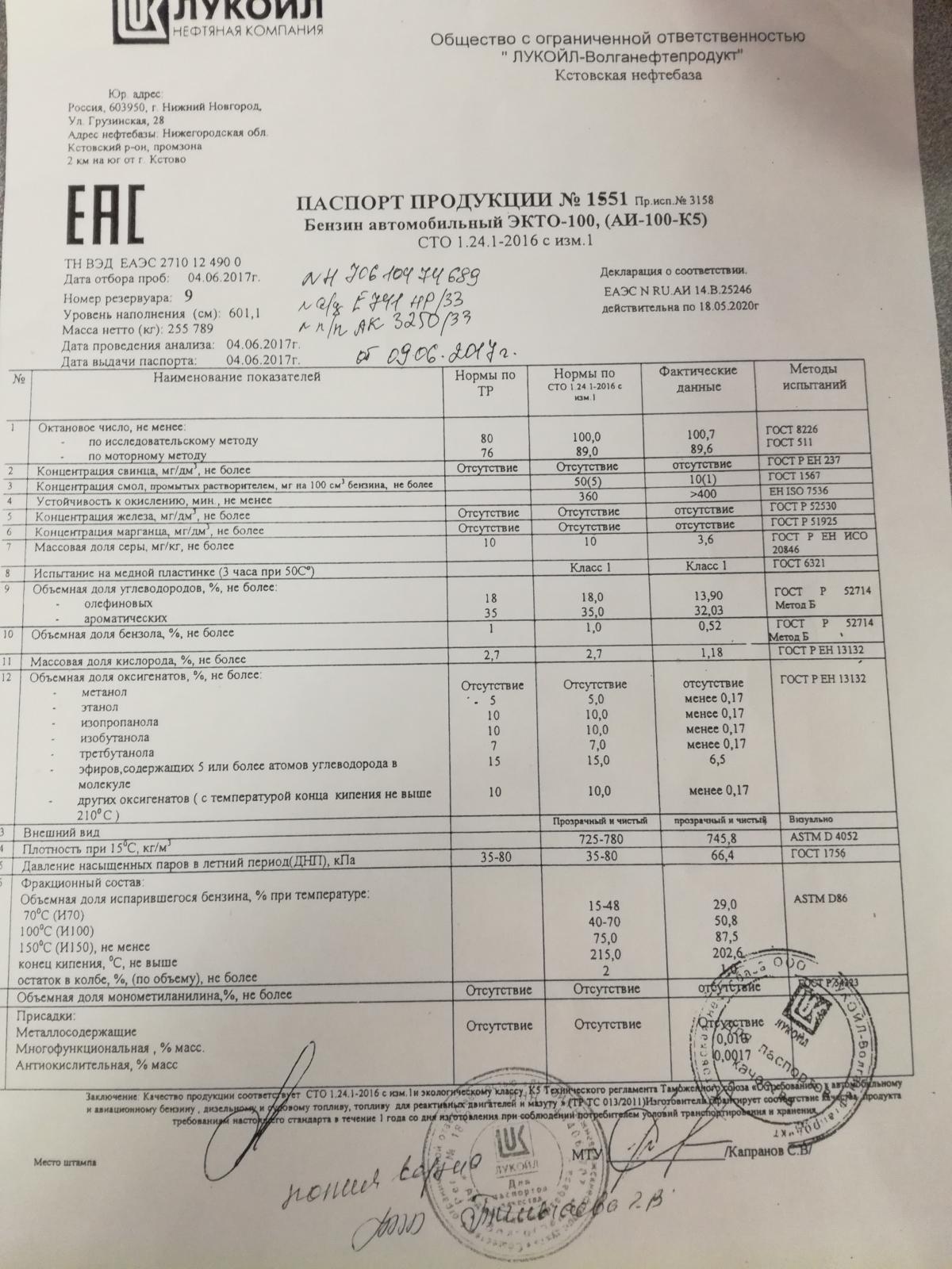

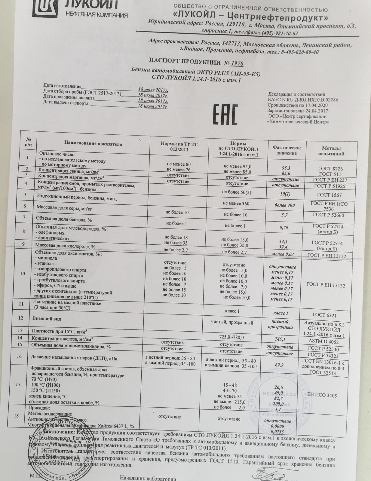

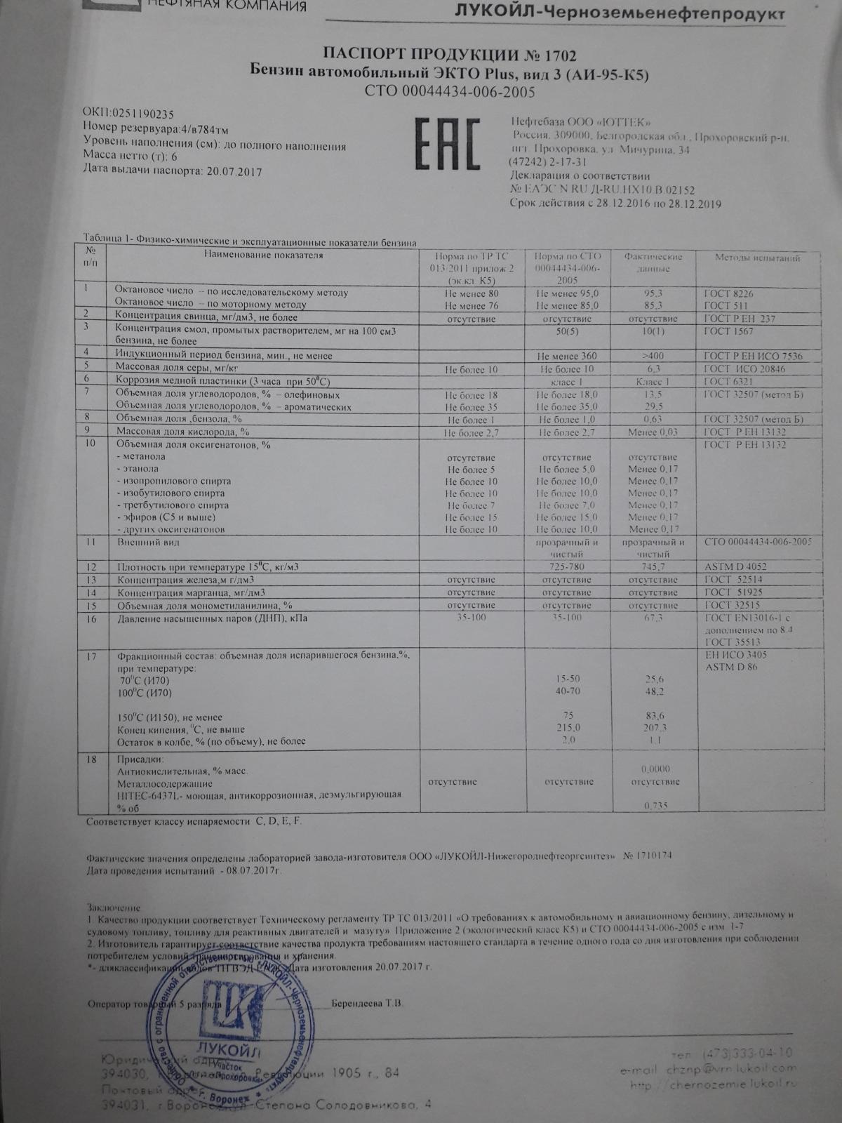

Алексей (АЛЕКС888), дружище, будь любезен, поясни на примере паспортов известного сетевого продавца разницу между бензинами с ОЧ 92, 95, 100.
В частности, какие примеси\присадки вредны или являются загрязнителями, а также повышающие ОЧ.
*если картинки открывать в новой вкладке, будут больше и чётче.

Серега привет!, 🙂 В целом, отличие 95 бензина от 92 заключается в количестве используемых для их производства добавок. Условно они делятся на 3 вида:
1.Металлсодержащие. Основной компонент – добавка на основе тетраэтилсвинца. Такой способ "разгона" ОЧИ имеет ключевое преимущество: из бензинового топлива "выдавливается" вся мощность. Двигатели на таком бензине работают с максимальной отдачей. Основной минус – наличие свинцовых отложений в камере сгорания топлива может привести к возникновению заболеваний дыхательных путей или развитию рака. Подобный бензин активно использовался в СССР и назывался АИ-93. На данный момент его производство запрещено во всем мире.
2.Смешение бензина. За основу взят принцип совмещения испытуемого бензина с жидкостью, обладающей повышенной устойчивостью к возгоранию. Традиционно используется вещество под названием монометиланилин с октановым числом более 250. Такое топливо на порядок дороже аналогов, однако его применение имеет ряд ограничений: нормы экологической безопасности ("Евро-3" и "Евро-4"😉 устанавливают количество вредных веществ, которые должны содержаться в атмосфере при работе двигателя внутреннего сгорания. За счет активности монометиланилина допустимая норма будет превышена в несколько раз.
3.Использование эфиров и спиртов. Самый дешевый и оптимальный вариант, которым пользуются практически все производители. В его основе лежит смешивание исходного бензина с эфирными элементами. В случае использования большого количества эфира смесь получится настолько агрессивной, что сможет разъесть резину. Именно это и вынудило государство ограничить концентрацию спиртосодержащих веществ до 15%. Отвечая на вопрос, какой бензин лучше — 92 или 95, важно отметить, что критерием оценки выступает концентрация спиртосодержащих элементов в их составе. Так, у 92 бензина этот показатель на 2-3 единицы ниже, чем у 95. Таким образом, ощутимой разницы водитель не почувствует.

Алексей, это я всё хорошо понимаю)
В паспортах у 92го и у 95го содержание спиртов менее 0,17. Точной цифры не указано, но ГОСТ требует "не более". Оба выдерживают норматив.
Чего "вредного" в 95 больше добавлено?

Серега!- да ничего)), просто он дороже вот и все в итоге, а зачем платить больше, скажи мне!?

К сожалению я так и не прочитал ответ ни на один твой вопрос( Одни общие фразы, скопированные из интернета.

Вам такие добавки что то скажут н-гексан и н-гептан, думаю нет).

н-гексан и н-гептан
это углеводороды?!
они в паспорте указаны как олефиновые и ароматические?

их вообще нигде не указывают, ибо нельзя)., ладно буду завязывать, тут на меня гонят что я флуд несу. B)кстати туда же относится и изо-октан 99., главное что надо понимать- об этом в интернете не прочтешь).
