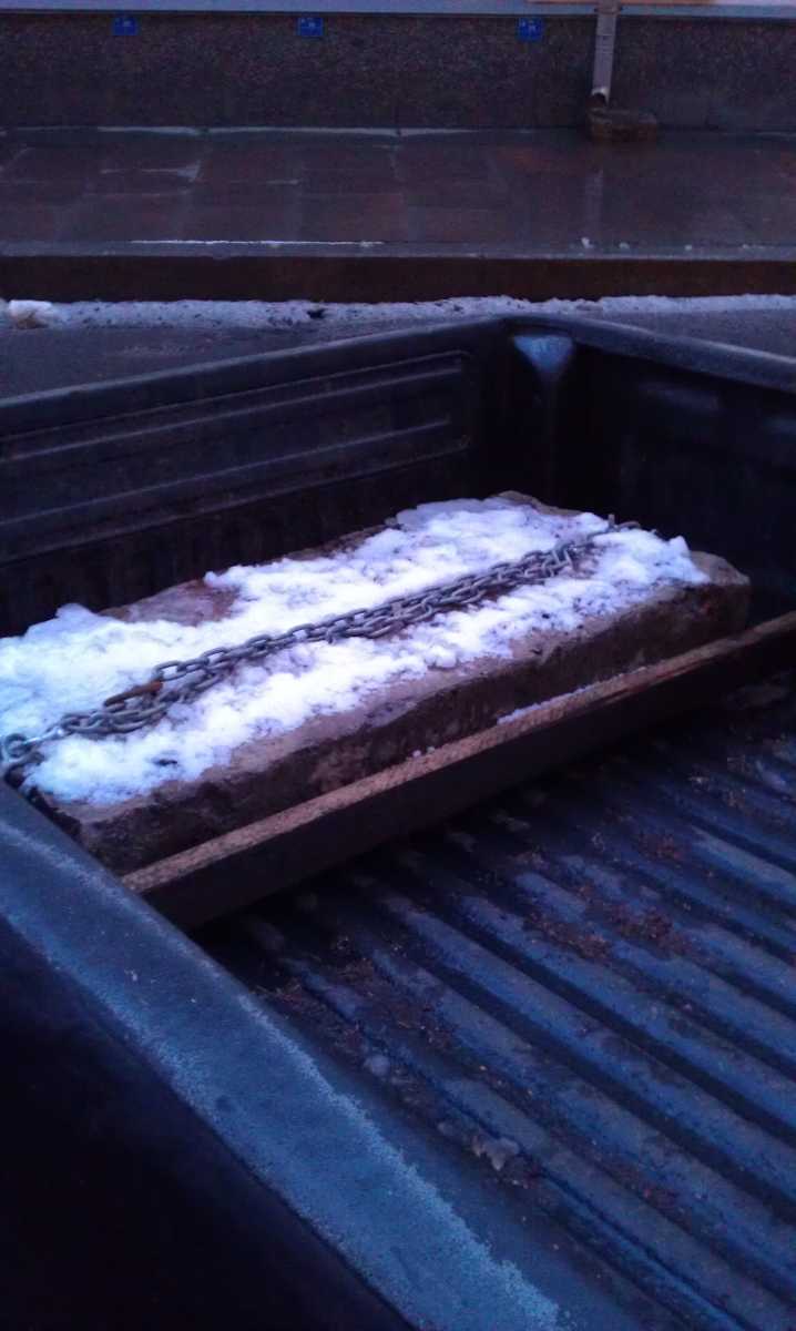

В предыдущем пикапе (мазда в2300) зимой возил бордюр весом 110 кг лежал всегда спереди примерз раз потеплело он оттаял, со светофора резко ушел потом перед пеш. переходом пришлось резко тормозить удар был что впечатление будто камаз в жопу вьехал.
У доджа собственного веса хватает езжу без груза
