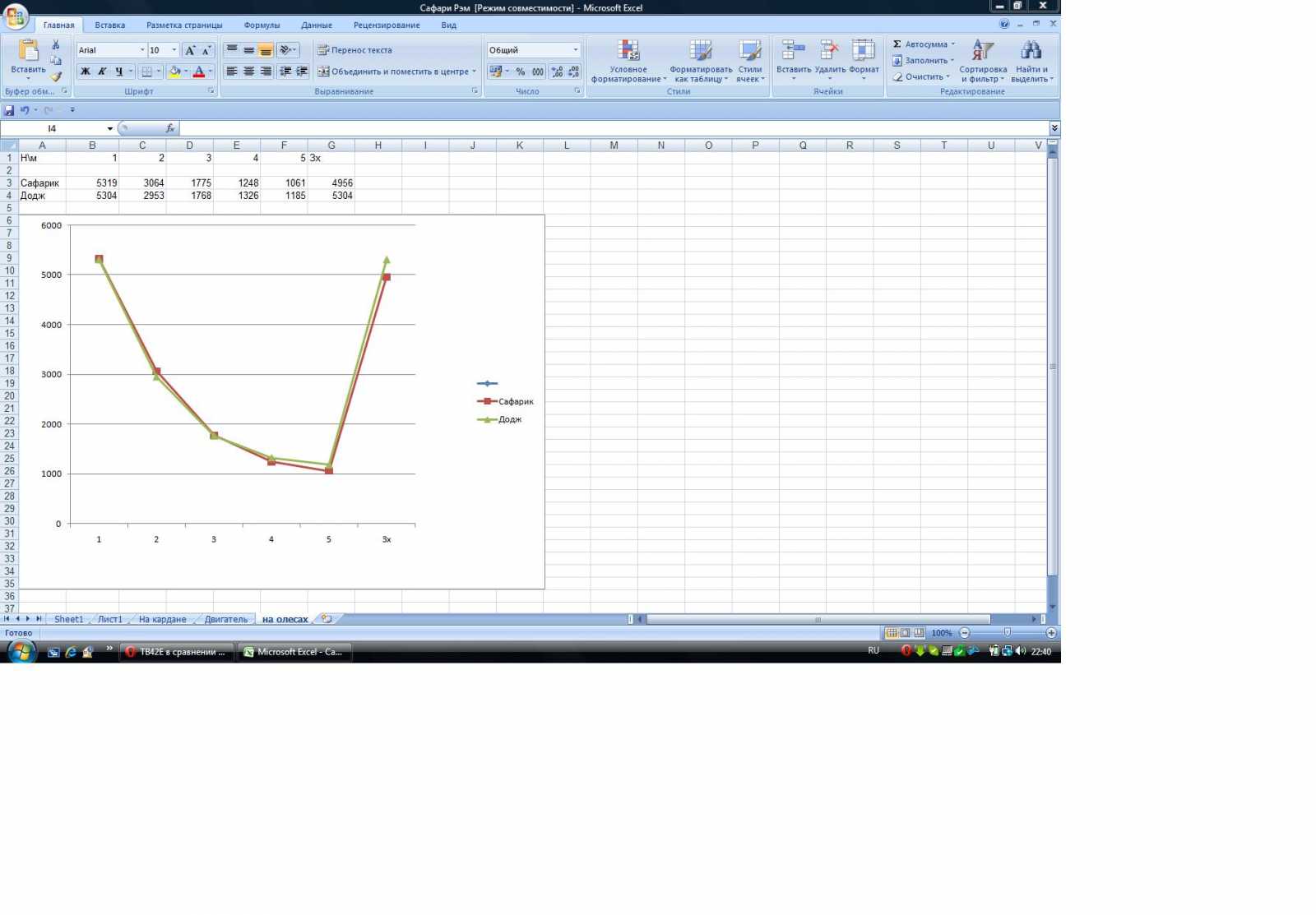

графики вообще о чем, какие на них параметры?
Cергей#5
badvik пишет:
Без понимания и сравнения передаточных чисел и ГП этот график просто разноцветные линии.
И самое главное, мне непонятное, почему 330 сильное авто должно ехать медленнее 180-сильного?
А это и есть "момент на колесах", для наглядности оформленный в виде графика.
Выражение "не едет" мне не удалось взять в кавычки - сработало ограничение количества символов в заголовке темы.
А с тем что Вам не понятно - я и сам хотел бы разобраться, ибо РЭМа с 5.7 Хэми у меня не было в эксплуатации.

это график курса доллара к рублю )
badvik#7
Сергей, перестаньте гнать в каждом посте про удаление. Можно конкретно как получены цифры на графике? Что есть шкала слева и снизу? Какие исходные цифры заложены?

Тогда начну выкладывать факты, которые привели к появлению этого графика.
Знакомился с техническими характеристиками легендарных американских пикапов Додж Рэм с бензиновыми моторами.
http://motors.dodgeram.ru/index.php?opt ... &Itemid=86
Затем сравнил их с характеристиками бензинового двигателя ТВ42Е устанавливаемых в автомобиль Ниссан Сафари.
http://catalog.drom.ru/nissan/safari/14813/
Интересная получается информация:
TB42E
Объем двигателя, куб.см 4169
Тип двигателя 6-цилиндровый, верхнеклапанный, жидкостное охлаждение
Максимальная мощность, л.с. (кВт) при об./мин. 175 (129) / 4200
Максимальный крутящий момент, Н*м (кг*м) при об./мин. 320 (33) / 3200
V8 5.7L HEMI Magnum
Объем двигателя: 5700 куб. см.
Количество цилиндров: 8
Максимальная мощность: 390 л.с. при 5200 об. в мин.
Максимальный момент: 552 Нм при 4000 об. в мин.
Все верно, возражений нет?
badvik#9
Пока нет, давайте далее. Можно все сразу.
Cергей#10
Переходим к передаточным числам, на Сафаре с ТВ42Е картина такая
Коробка передач
Передаточное число 1-й передачи 4.262
Передаточное число 2-й передачи 2.455
Передаточное число 3-й передачи 1.422
Передаточное число 4-й передачи 1
Передаточное число 5-й передачи 0.85
Передаточное число задней передачи 3.971
На Додже
GEAR RATIOS
The 545RFE gear ratios are:
1st . . . . . . . . . . . . . . . . . . . . . . . . . . . . . . . . . 3.00:1
2nd. . . . . . . . . . . . . . . . . . . . . . . . . . . . . . . . . 1.67:1
2nd Prime . . . . . . . . . . . . . . . . . . . . . . . . . . . 1.50:1
3rd . . . . . . . . . . . . . . . . . . . . . . . . . . . . . . . . . 1.00:1
4th . . . . . . . . . . . . . . . . . . . . . . . . . . . . . . . . . 0.75:1
5th . . . . . . . . . . . . . . . . . . . . . . . . . . . . . . . . . 0.67:1
Reverse . . . . . . . . . . . . . . . . . . . . . . . . . . . . . 3.00:1
Ошибки нет?
Почему именно эти цифры?
Потому что сравнивал вот с этой конкретной моделью Доджа
http://moscow.drom.ru/dodge/ram/14116710.html

А давайте топикстартер начнем с другого, НИКОГДА МКПП на сафари не будет работать лучше и быстрее современной 8-ми ступенчатой АКПП. Только на этом Рам с Вашим "чуть веселее" умчит от сафари в даль))).

Давайте послушаем выкладку Сергея. Пускай человек поделится результатами мат вычислений
Про конкретный авто указал потому, чтоб сразу снять вопрос - а почему не 6-8 ступенчатый автомат взят, почему ГП именно такое, а не этакое.
Собеседники!
Перед нами простейшая задача с одним действием - умножением.
Гольная математика.
А столько эмоций.
Продолжаем - или к "числам" в атомате Доджа есть поправки?

Не забудьте посчитать время когда крутящий момент передается на колеса 😜

Сергей, не отвлекайтесь на оффтоп, доведите до конца своих вычисления желательно по-быстрее, иначе скоро все забудут, что было в начале. Остановились на ГП.

Кстати, американцы приводят самый главный для них параметр - массу буксируемого прицепа. Если найдете нечто подобное на ниссан, не нужно будет всех этих безумных исчислении. Хотя и так понятно, что оно будет далеко не в пользу Патруля.
