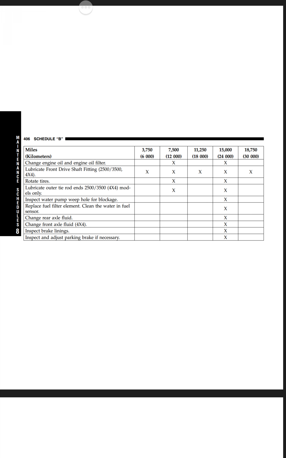

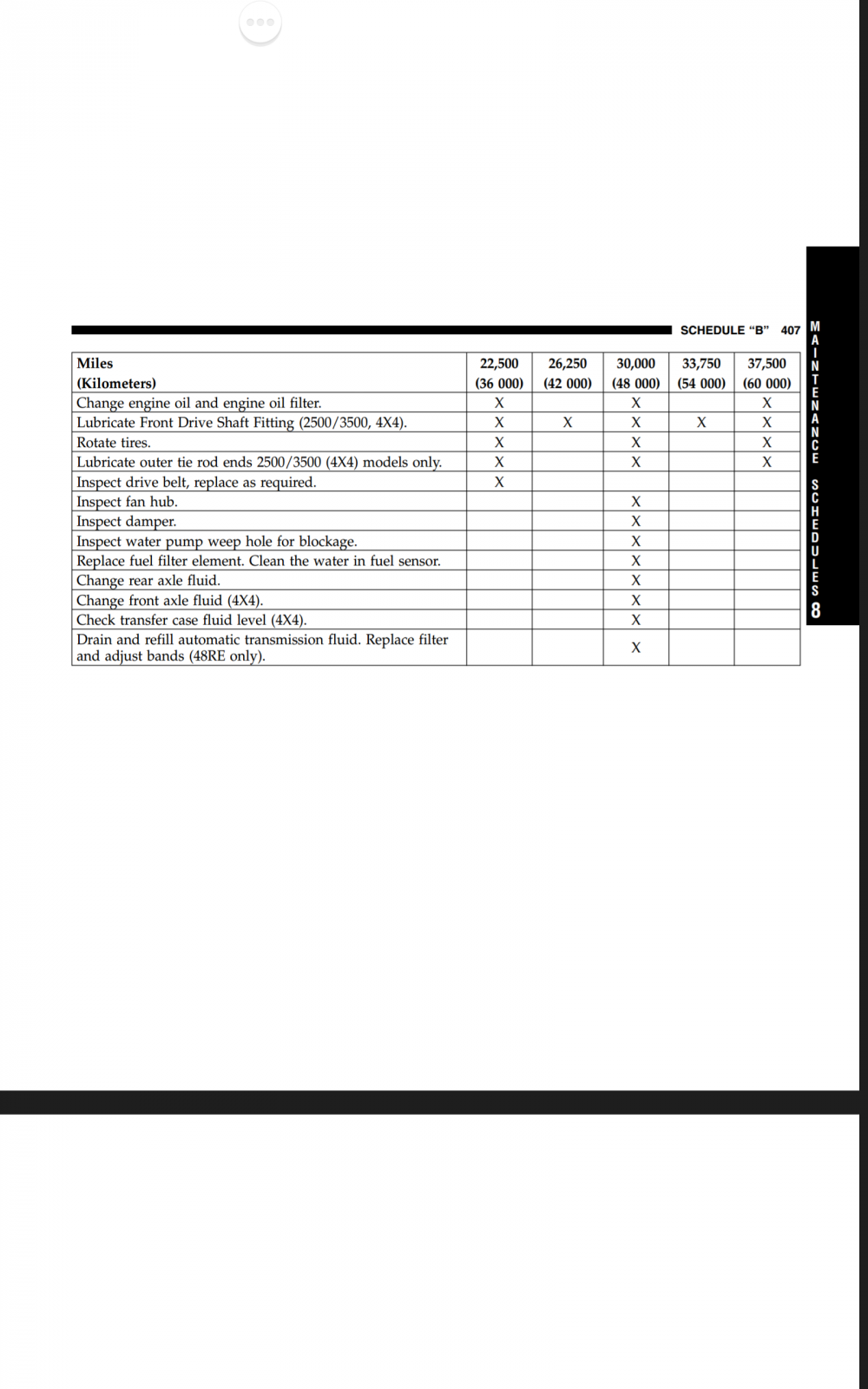

romandos77#103
А эксплуа станционные расходы
Масло
Двигатель 12литров 7.5кмиль
Мосты 9 литров 15кмиль
Коробка 9 литров 30кмиль
Короче понтомобиль
И Тюнинг напихиваем либо для ещё больших понтов либо для устранения заводских косяков

Если нет экологии, меняй раз в 400 моточасов или примерно 10000 миль, проблем не будет. Смотри мои анализы.
Мосты - зачем 15000??? 70000 км - масло как слеза младенца чистое. Пока оно чистое, гоняй и все.
Коробка - согласен.

откуда данные такие по заменам????

Так это ...
Юзер мануал
