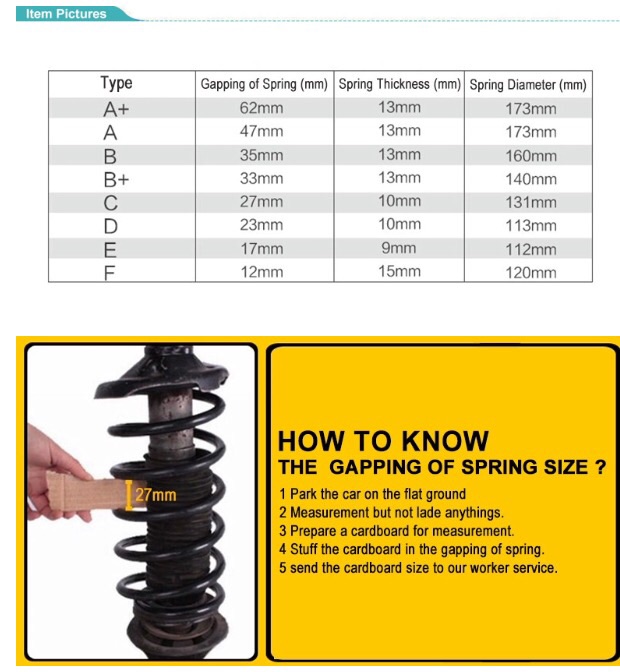

По бафферам нарыл такую информацию:
Размер можно подобрать по таблице

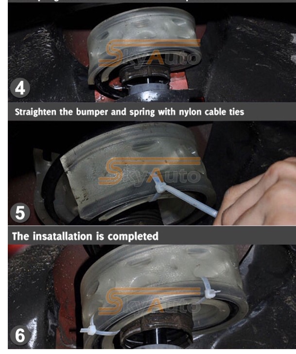

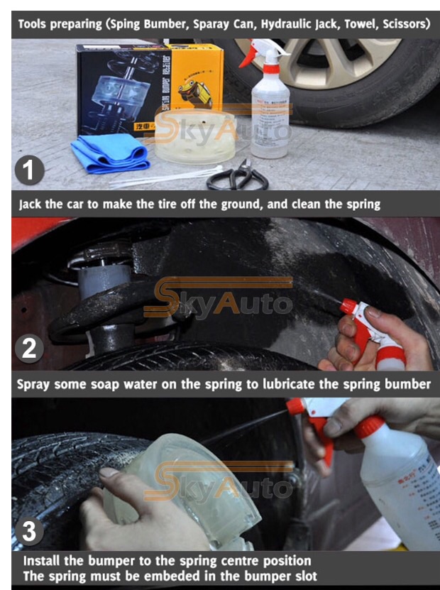

Способ установки очень прост
Друзья, кто пользовал, подскажите стоит ли заказывать? Стоит около 20 баков за пару. 😑

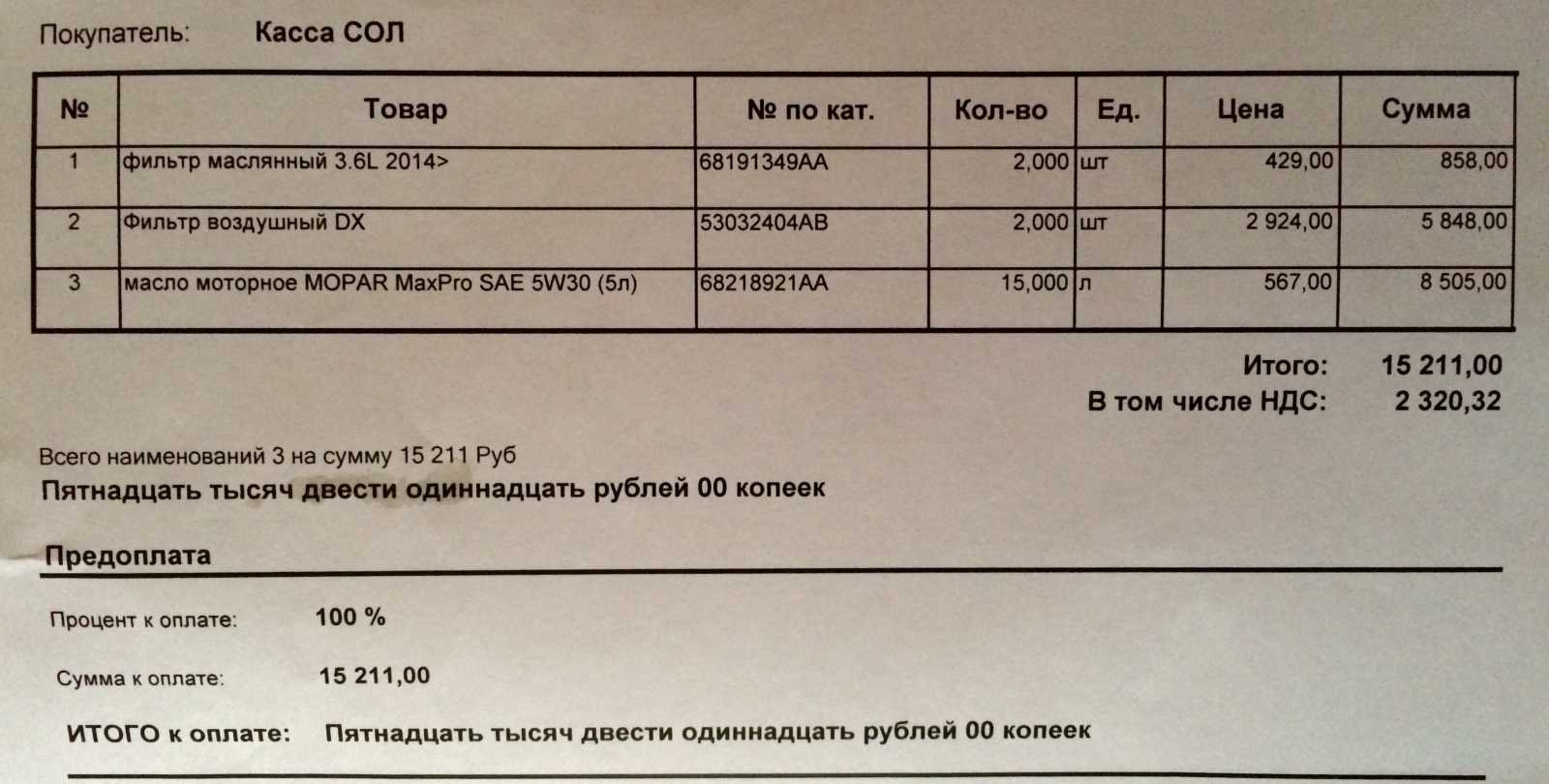

решил дополнить свой обзор. близится ТО-2 и я задумался о том где покупать расходники, объехав несколько автомагов оказалось, что некоторые и не слыхали о таком производителе как Mopar 😂 Как раз совпала поездка в Тюмень, заехал к оф. дилерам Додж, в наличии были масленный, воздушный фильтра и масло мопар 5/30. Их мастер убедил меня, что всё же лучше лить именно его, якобы во все автомобили марки додж, поставляемые в Россию, заливается только это масло, другого просто нет и не будет. Ну чтож делать, купил я расходников сразу на две замены, есть пить не просят...
Почитав форум у меня возник вопрос по мостам, обязательно проверять уровень масла в них, или "сухие" мосты были на определенных годах впуска; и если да, то как это сделать, неужели всю крышку снимать нужно или через заливное отверстие можно "пощупать"?
В Тобольске, на улице Р. Люксембург 10/4 есть офис Екзиста, воздушный фильтр меньше тыщщи, вот он есть и пить не просит))
Хотя ехист и не спец по америке, но расходники дешевле, чем на фото.
Мастеру, на ушко, по секрету нужно было сообщить, что РАМ это не Додж и в Россию он ваапчще не поставляется 😈 🎉 и слать его лесом с его "только этим маслом"
Крышку с дифа снимать не нужно, там верхняя пробочка под шестигранник, её открутить и посмотреть. (в спорт 13г вошло 250гр, в спорт 14г больше поллитра, в лэрэми 14г 250... В спорт 2007 ни грамма 😛 )
Был в экзисте, так понял что ребята не заинтересованы заработать деньжат 🤔
Говорят: - нет вашей модели по каталогам, только 09 год...; я им говорю так смотри 9й, должно быть тоже самое, а в ответ: - как так (не умничай мол)... Короче лад думаю, что спорить с профессионалами своего дела. Даже вин не пробили 😂

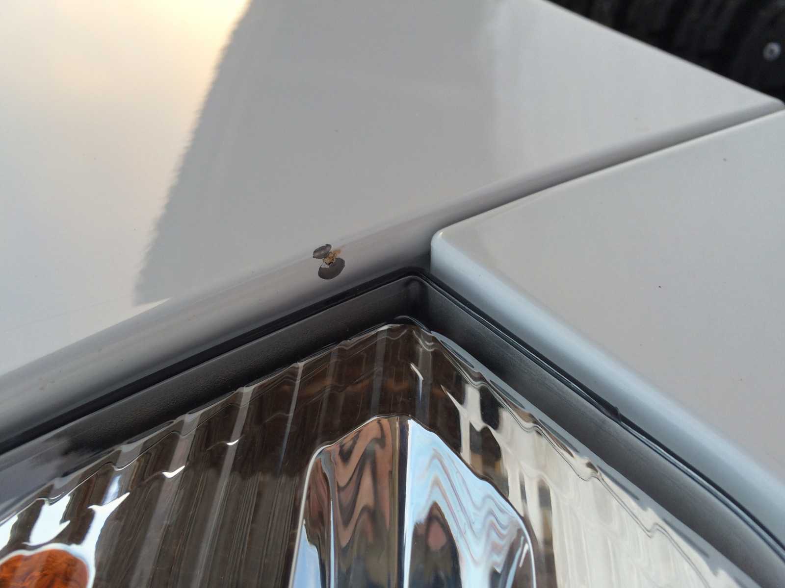

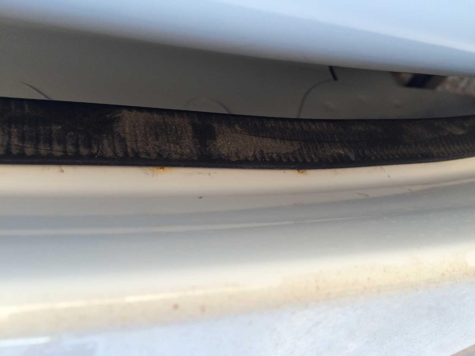

Первый касается качества лакокрасочного покрытия, после очередной мойки обнаружил скол, камень попал в самый край крыла около фары, так что краска отпала, а под ней сразу металл 🤔
Это сейчас нормы покраски такие или технологии? Крыло точно не деланное.
И на кузове за кабиной в местах точечной сварки появилась ржавчина. Чем посоветуете обработать?

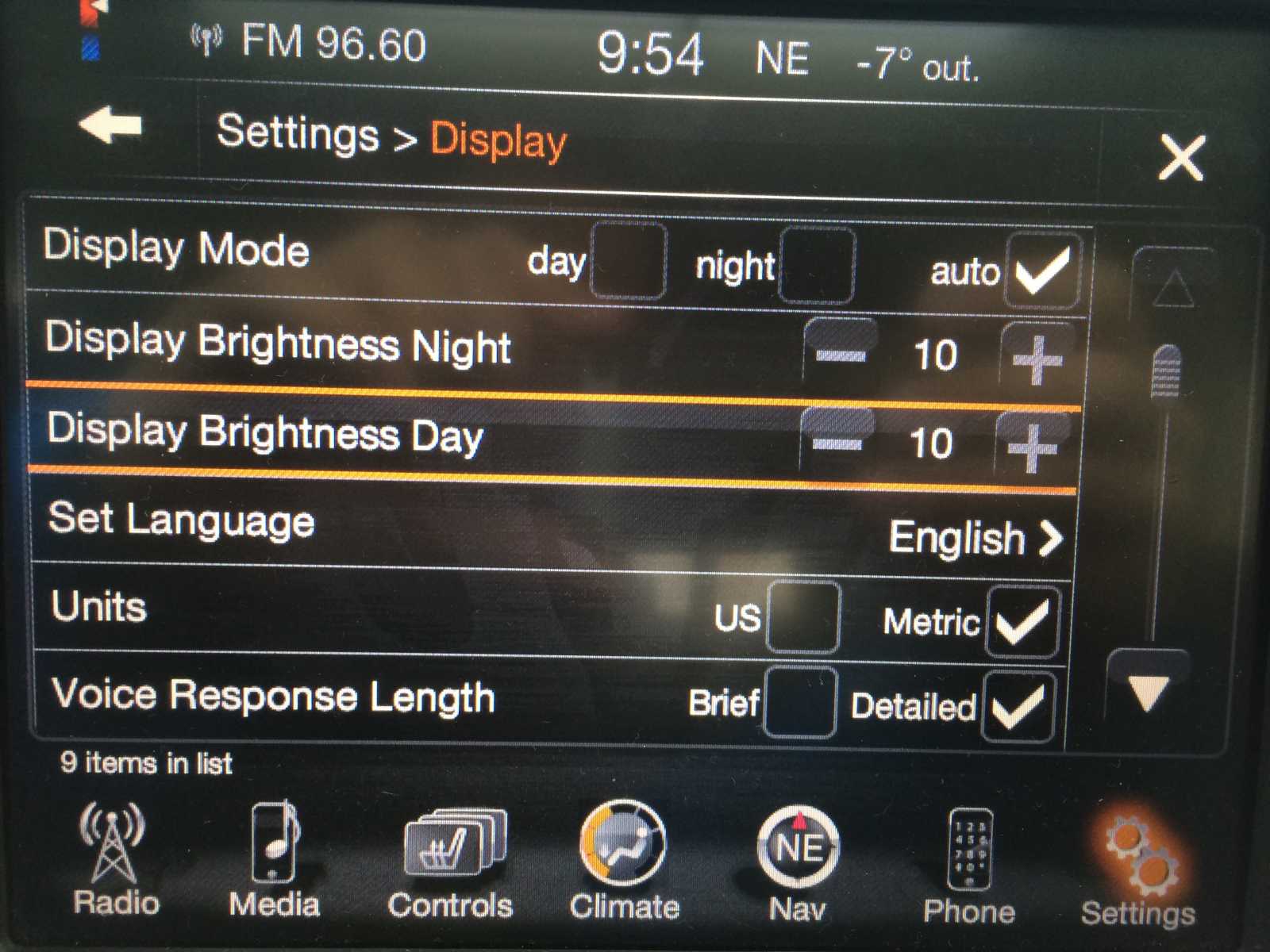

Вопрос второй, как сделать что бы подсветка автоматически притухала в темное время суток? Через меню головного устройства не получается, галочка стоит на" авто", но уровень яркости стоит на максимуме и его поменять нельзя (пункт меню не активен)
Егор152#47
По поводу подсветки-выбери в меню night и отрегулируй яркость,затем снова переведи в auto,у меня по крайней мере так
Tobolskii#48
Егор152 пишет:
Спасибо, действительно сработало 🎉

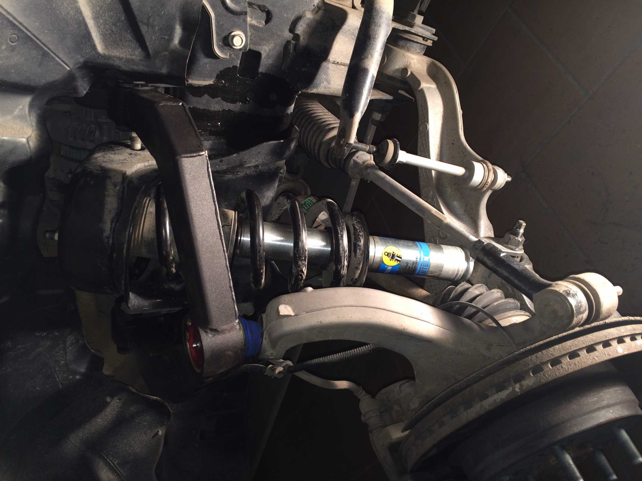

И так, друзья, решил немного дополнить свои наблюдения о Барашке, спустя год владения.
Как и с первых дней не перестаёт радовать брутальная внешность нашего зверя, как в прочем и экономичность его сердца - мотора, зачастую благодаря 8ми ступенчатому автомату. Средний расход сейчас составляет 12-13 литров с прогревами зимой. Авто кстати ночует на улице, поэтому для легкого пуска в морозы установил автономку на 5 кВ с запуском с телефона, очень удобно.
Но если к движку претензий нет, то трансмиссия все же имеет некоторые нарекания: один-два толчка/пинка при полном торможении после активной (а иногда при умеренной) езде по городу. На сколько я понял из форума и общения с дилером Додж - вопрос решается выполнением одного из TSB. В ближайшем будущем, думаю, доберусь до официалов и добью этот вопрос, все равно ещё по отзывной обращаться.

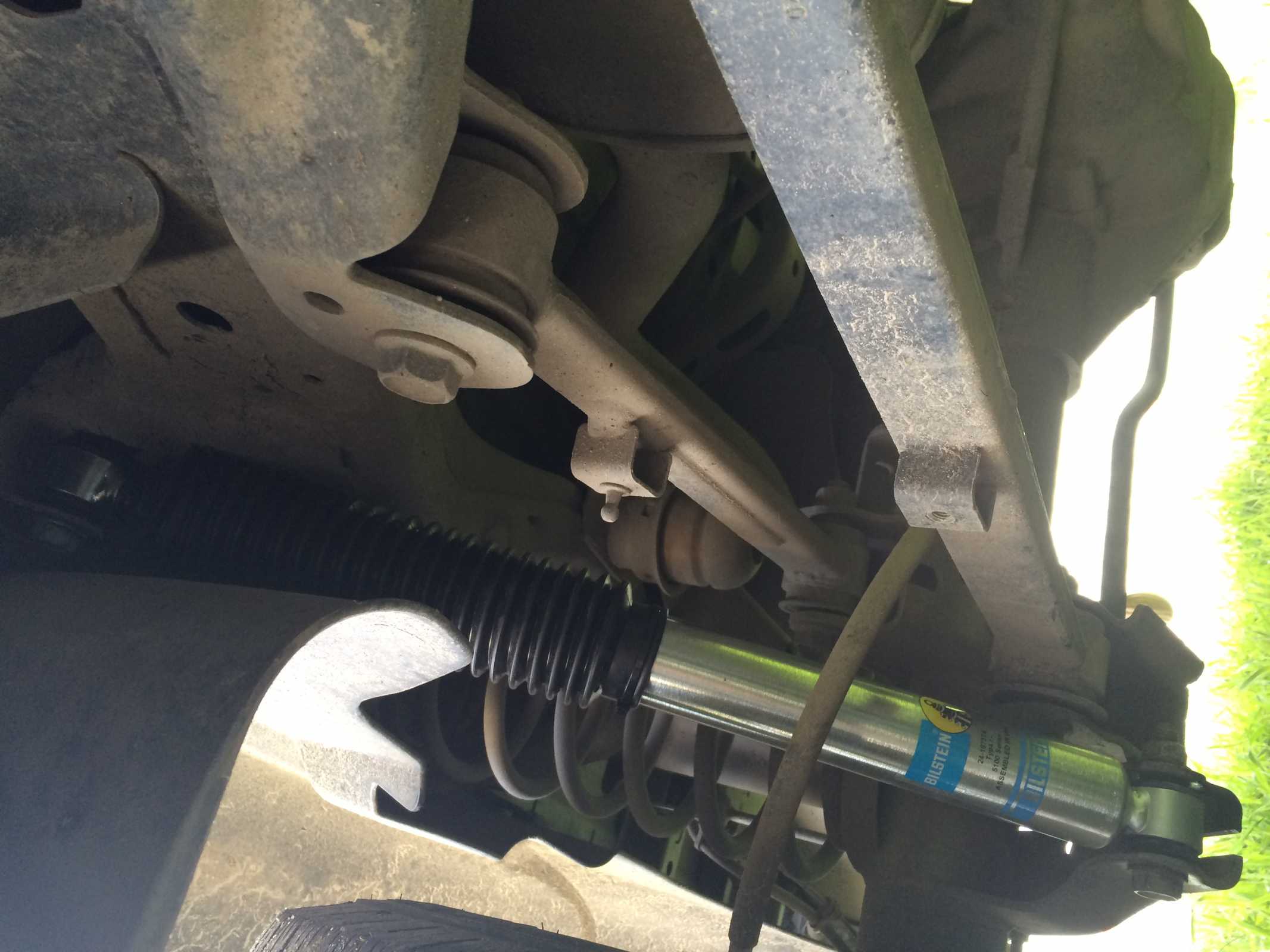

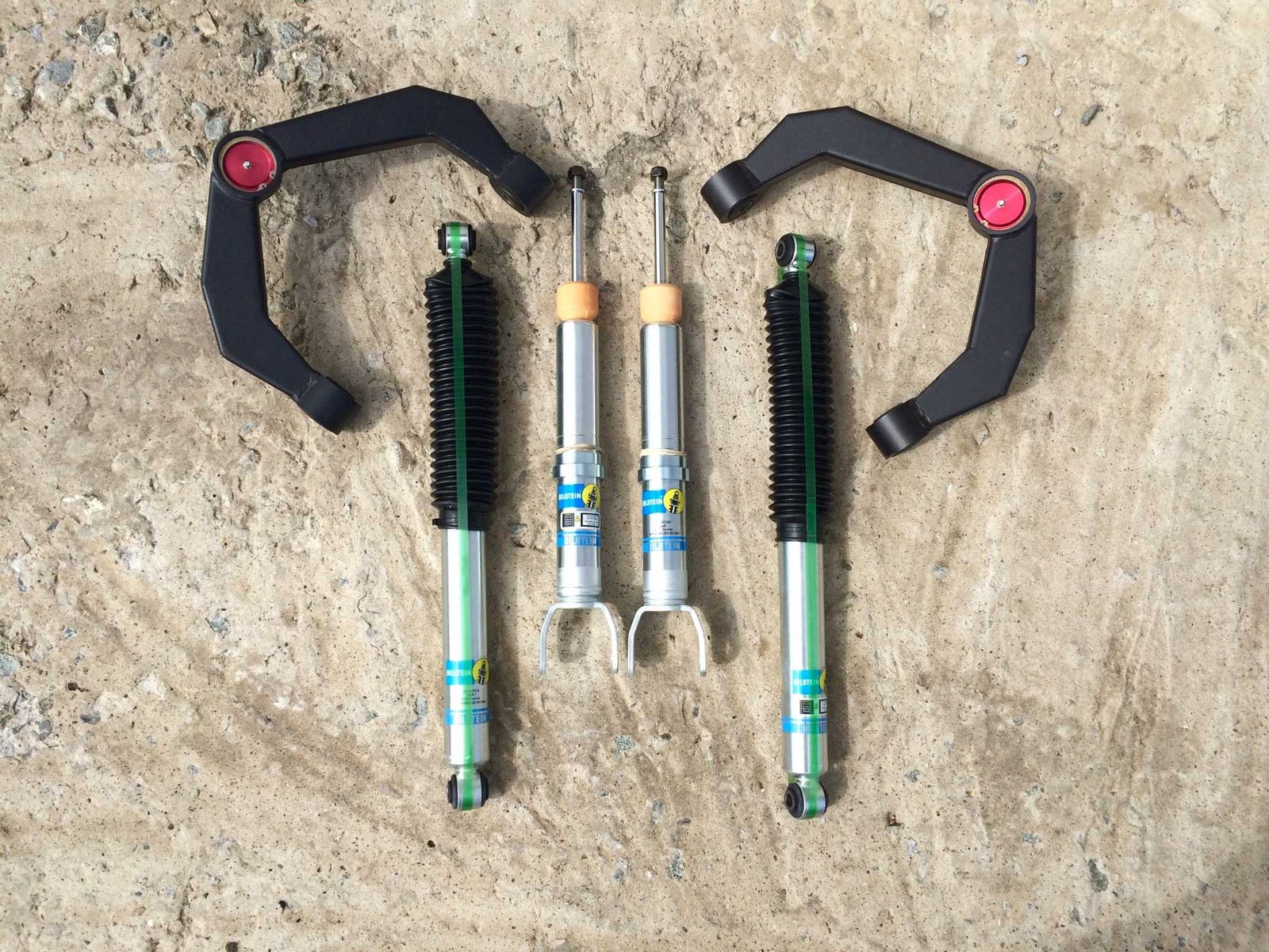

"Проблема" пробоя подвески была решена заменой родных амортизаторов на бильштайны 5100, вместе с ними заменил и верхние рычаги на Zone off-road с возможностью шприцевать шаровую.

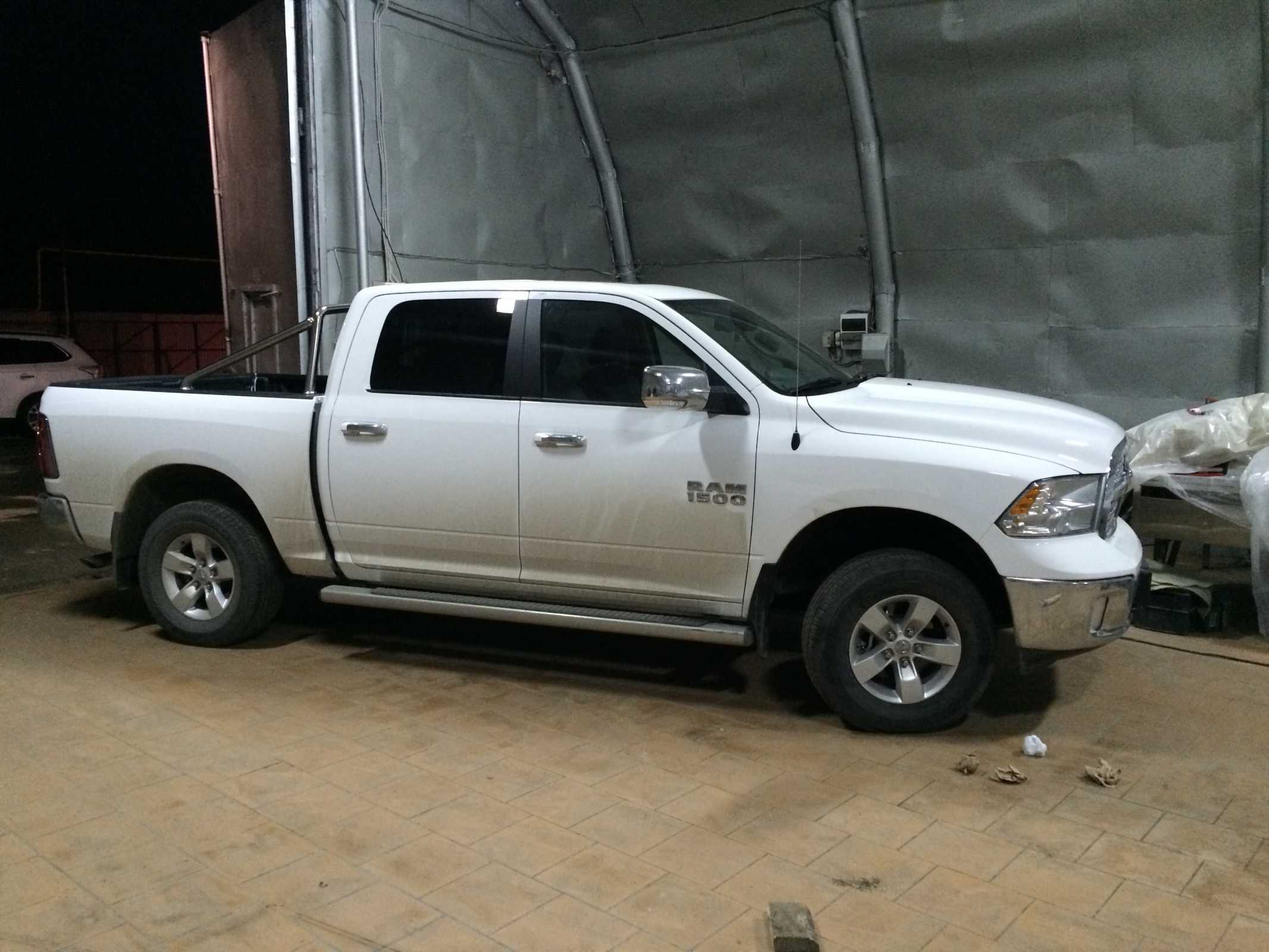

Передние стойки установил в положение 2.1", выглядеть стал намного лучше
По ощущениям, авто стал намного собраней, лучше отрабатывает кочки и рулится.
Конечно колеса сейчас далеко не айс, но уже имеется комплект от Лонгхорна на 20й радиус, ждут лета.

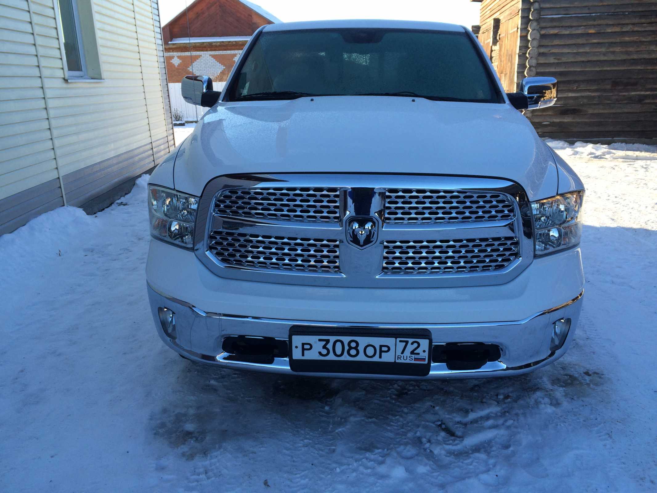

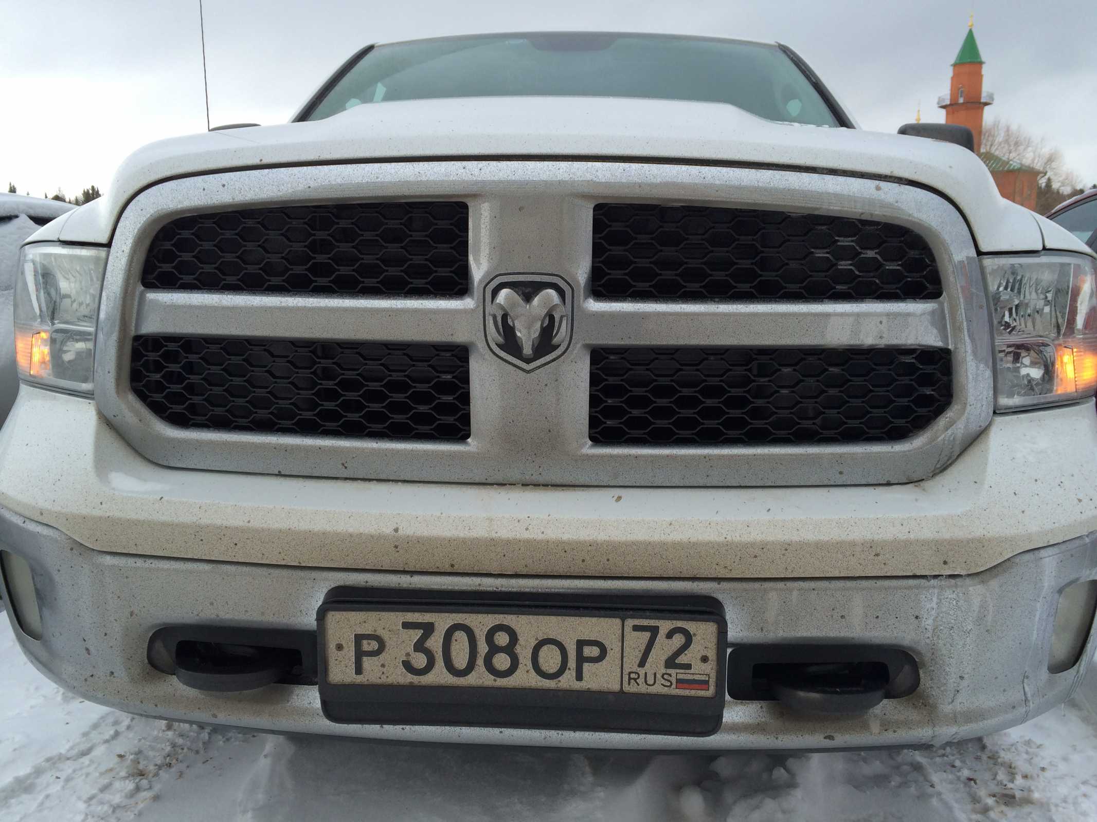

Что касается экстерьера, пытаюсь приблизить его к Лареми, заменил черные соты решётки радиатора на хром гриль, добавил хром накладки на зеркала.
Было:
Стало:

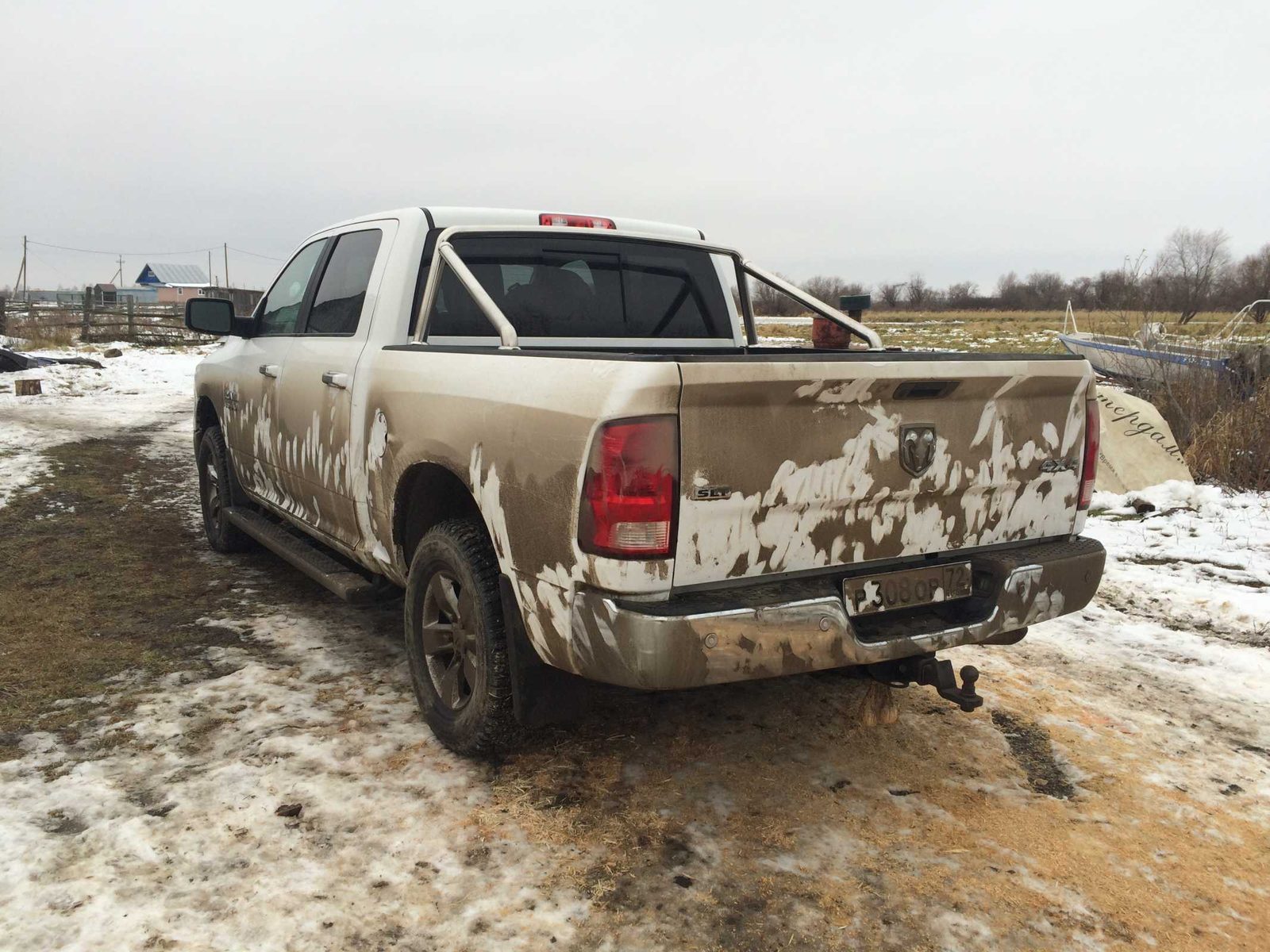

Ну и немного юмора напоследок.
Приехал в деревню, оставил машину за пределами двора, коровы облизали её. Возможно они вылизали бы ее начисто, если бы я их не прогнал🙂))
